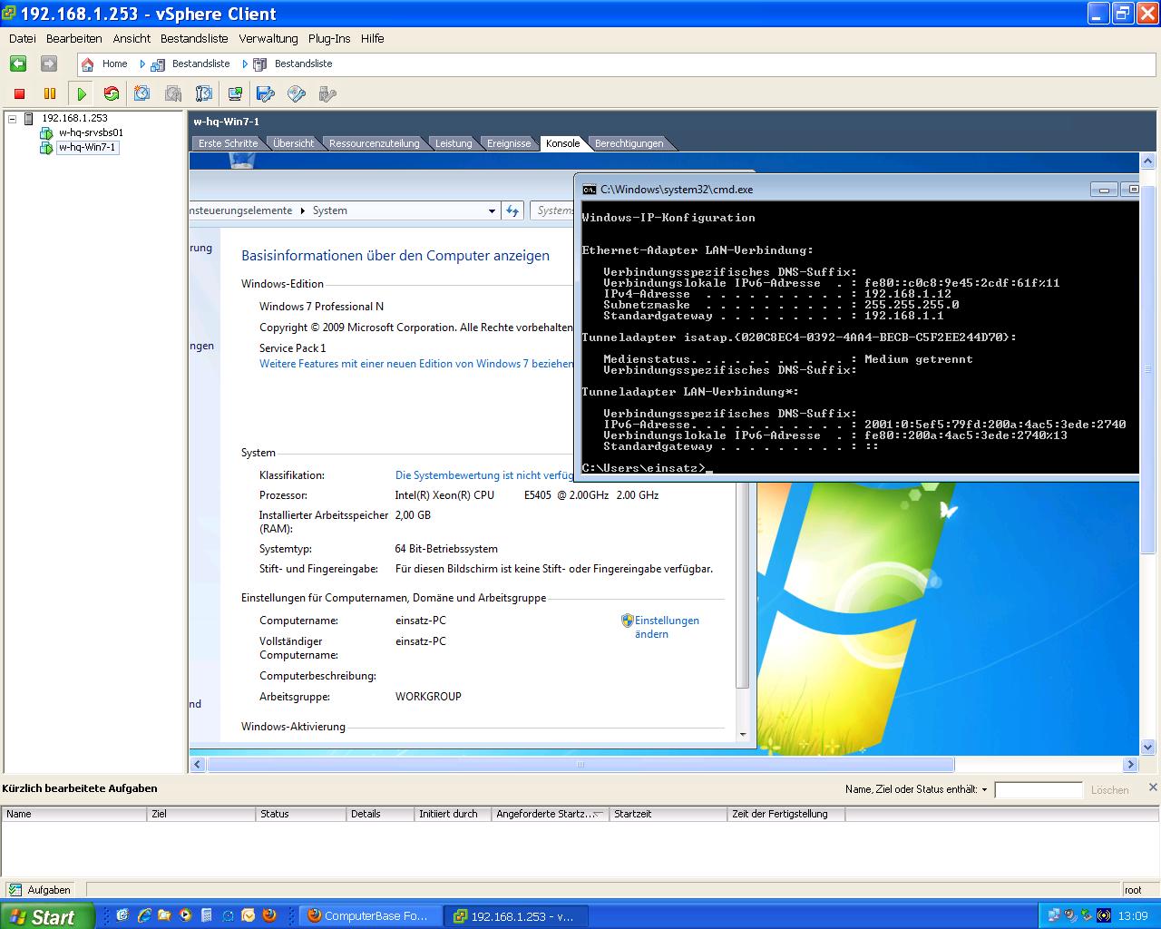

Ich habe einen Server auf dem virtuell Windows 7 läuft. Siehe Screenshot anbei.
Nun möchte ich mich auf einem PC im selben Netzwerk bei diesem virtuellen Windows 7 über die Windows Benutzeranmeldung anmelden damit ich auf der Oberfläche vom virtuellen Windows 7 arbeiten kann. Wie geht das?

Wenn ich beim virtuellen Windows 7 "ipconfig" eingebe habe ich 192.168.1.12
Was ich aber möchte ist dass wenn ich einen PC im selben Netzwerk hochfahre kommt der Windows Login Screen.
Dort möchte ich mich einloggen sodass ich dann auf der virtuellen Windows 7 Oberfläche bin.
Ein Benutzer ist im v. Windows eingerichtet.
Müssen der PC und das v. Windows in der selben Arbeitsgruppe sein?
