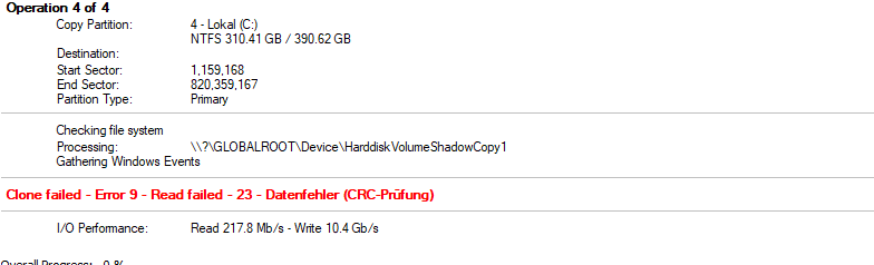

Hier die Antwort von Macrium.. das letzte mal war es aber Error 0.. ich hab keine Ahnung warum diesmal 9
Zeigt er bei Auftreten der verschiedenen Fehler unter "Processing" immer "VolumeShadowCopy1" an?
Siehe dein Screenshot.
