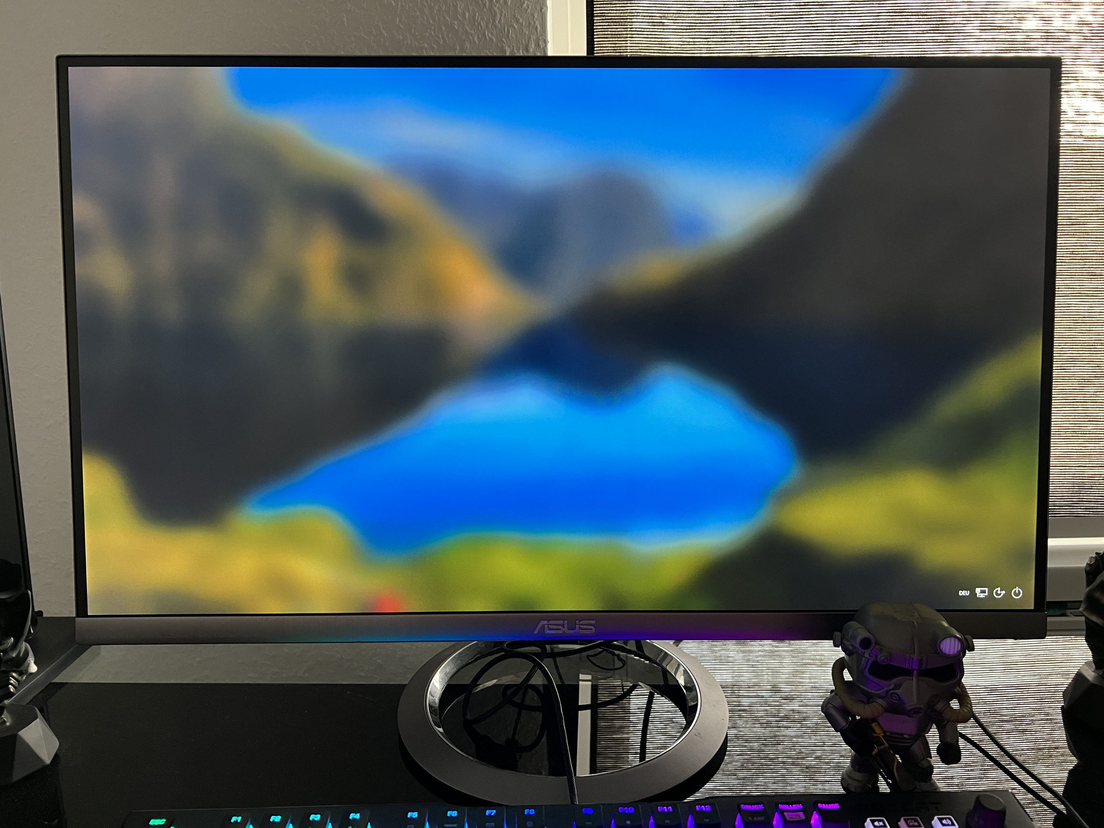

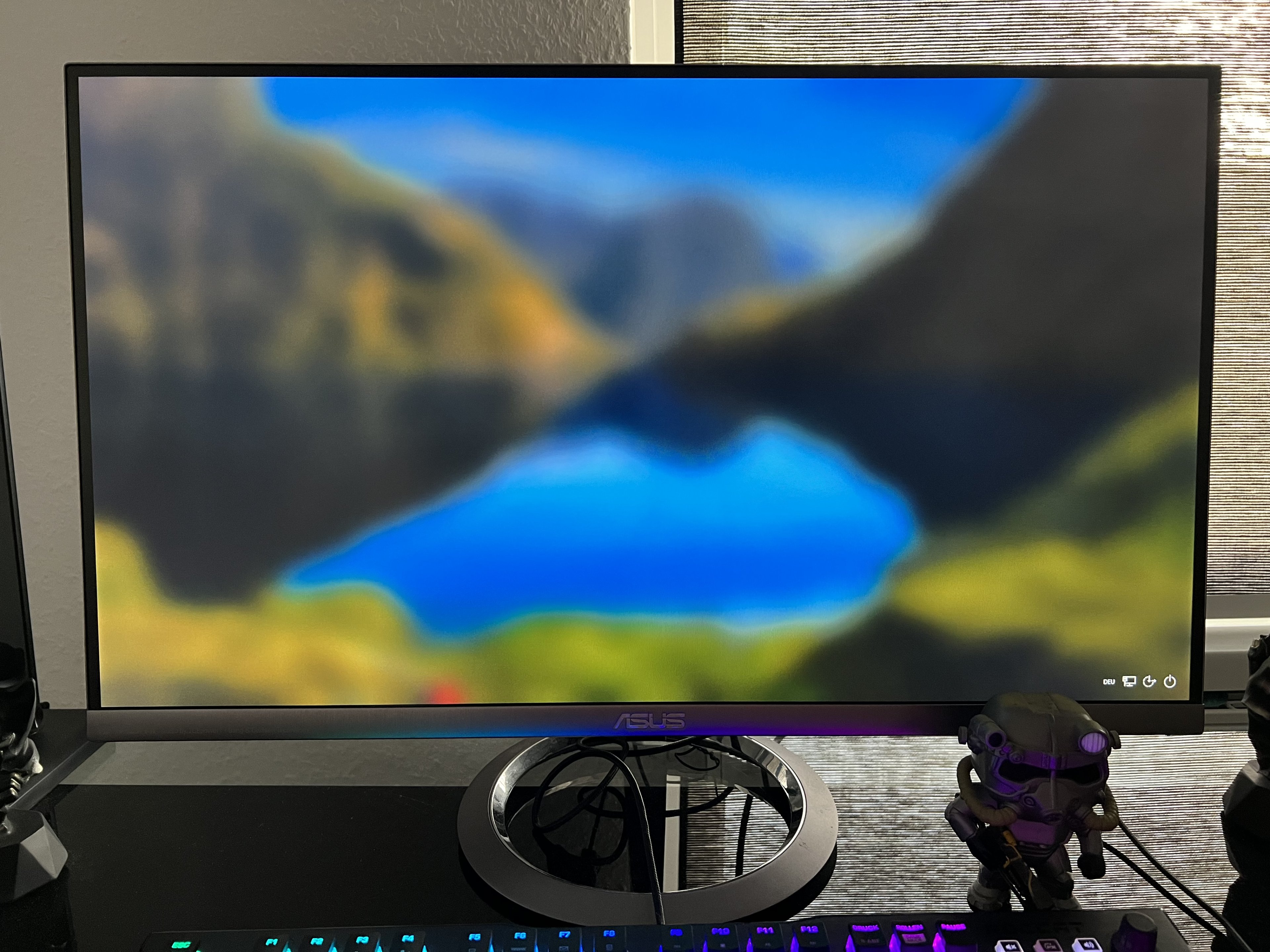

Es ist sehr merkwürdig, ich muss jetzt kein Passwort mehr eingeben beim Start aber trotzdem hängt er 30 Sekunden oder mehr bei diesem Bildschirm hier siehe Anhang
Ich kann die Maus bewegen und alles aber nichts weiter machen …

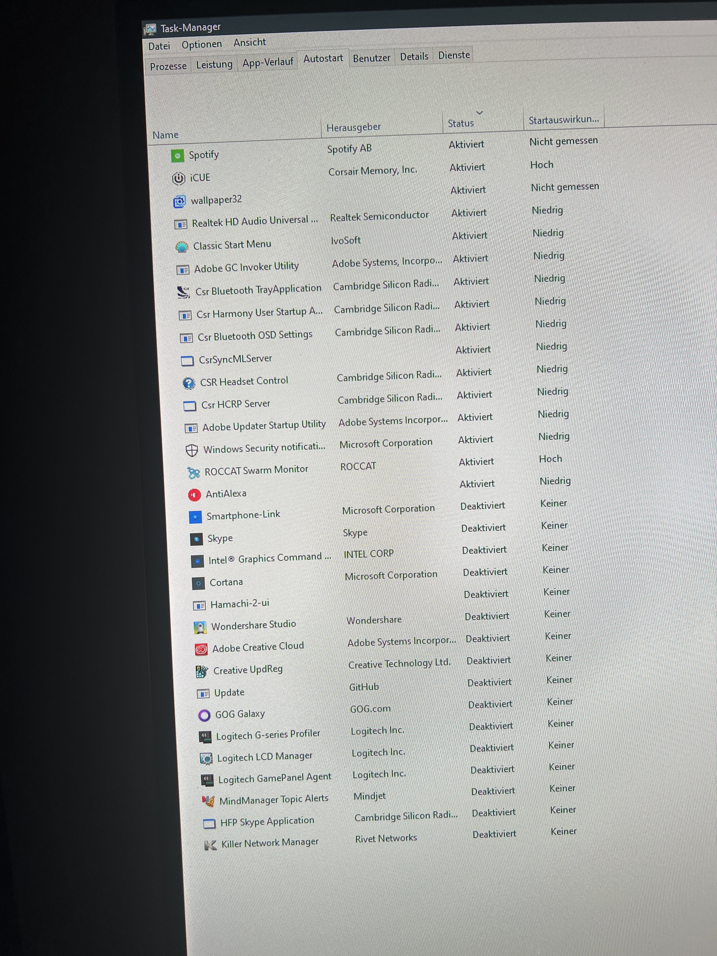

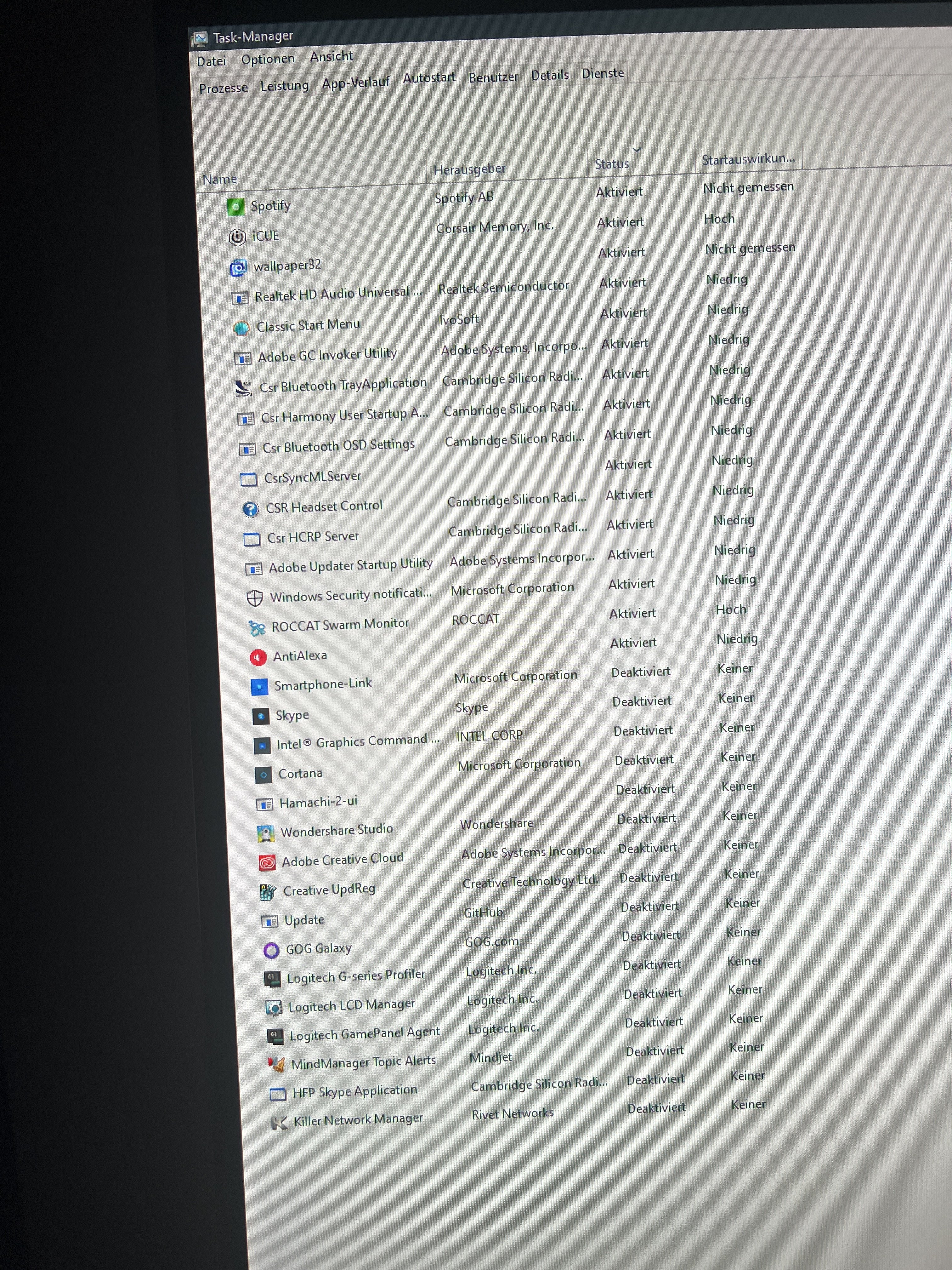

BT ist abgesteckt und aus dem Autostart genommen, hat aber nichts gebracht
Ja Ich muss zugeben, dass ich dieses Problem einige Zeit ignoriert habe…Mittlerweile nervt es mich aber ziemlich x(
Ich werde im Autostart noch etwas schauen
Ich habe schon viele Prozesse rausgenommenen, aber bisher wollte es noch nicht funktionieren

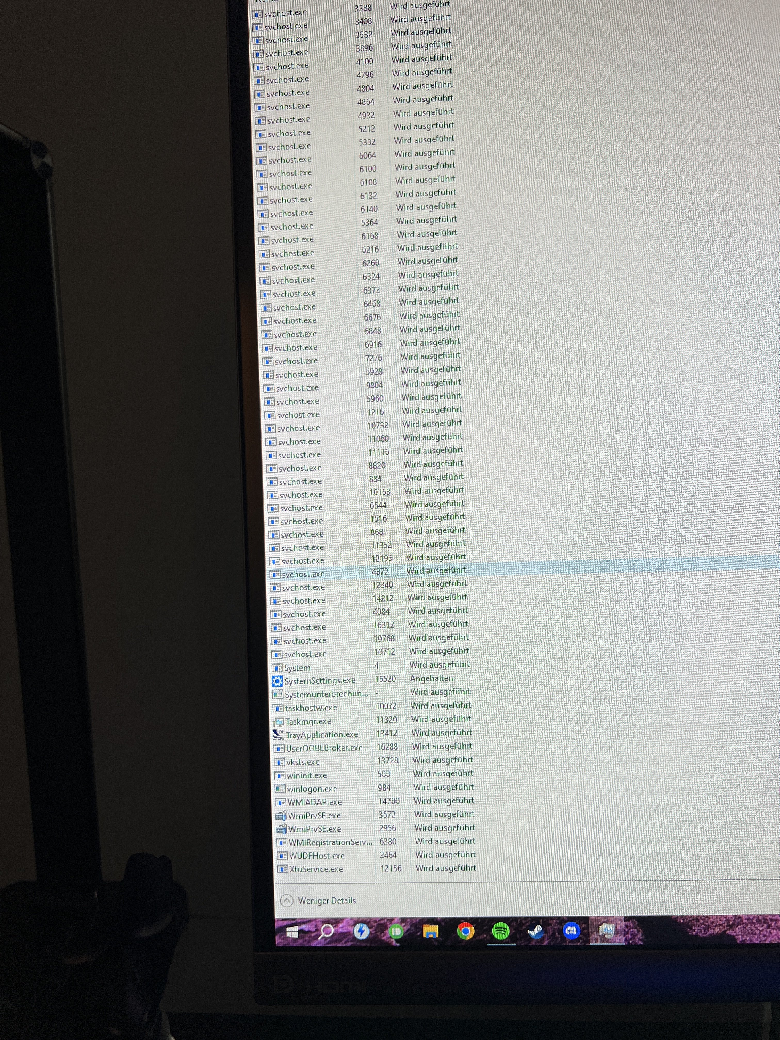

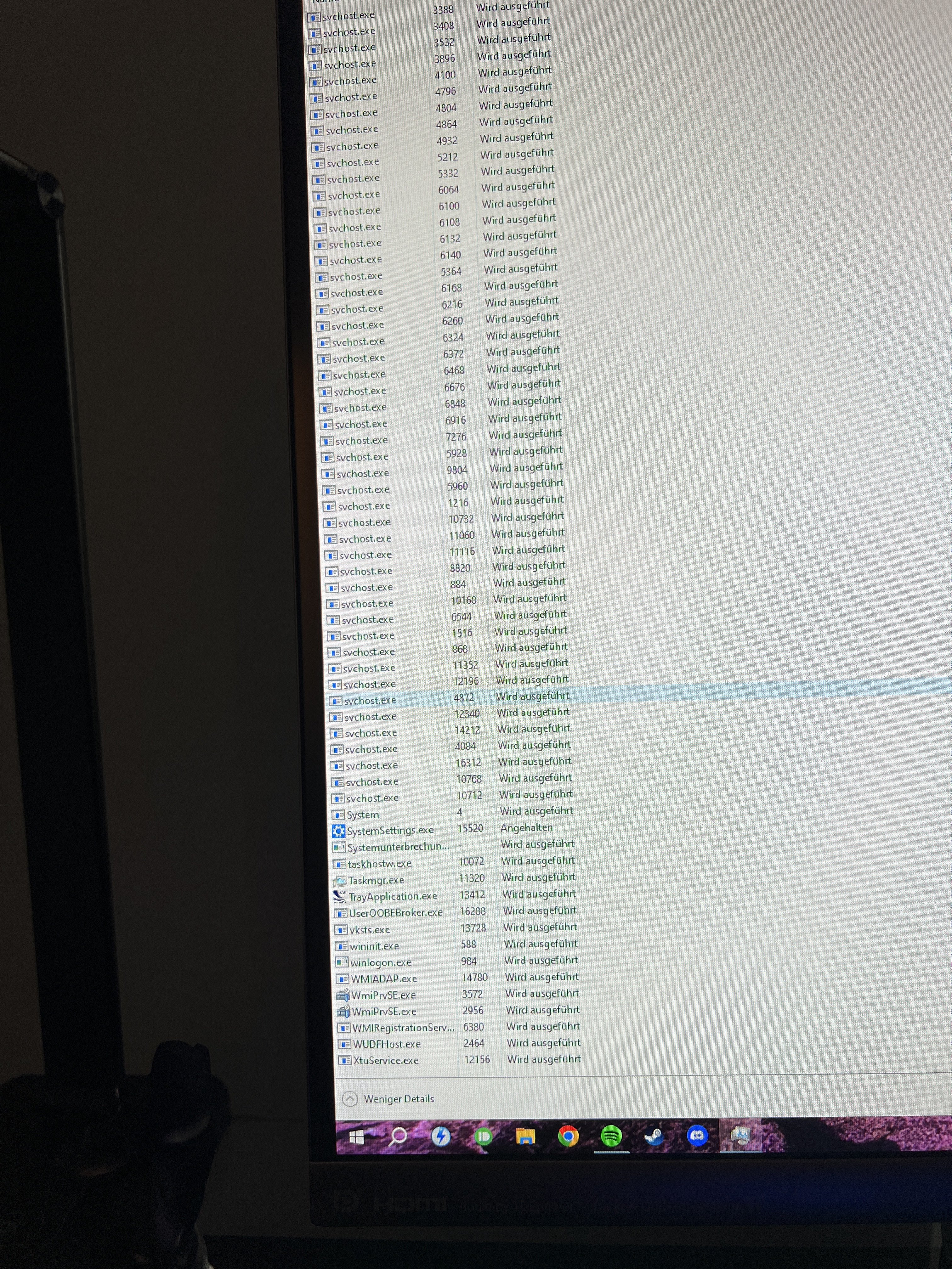

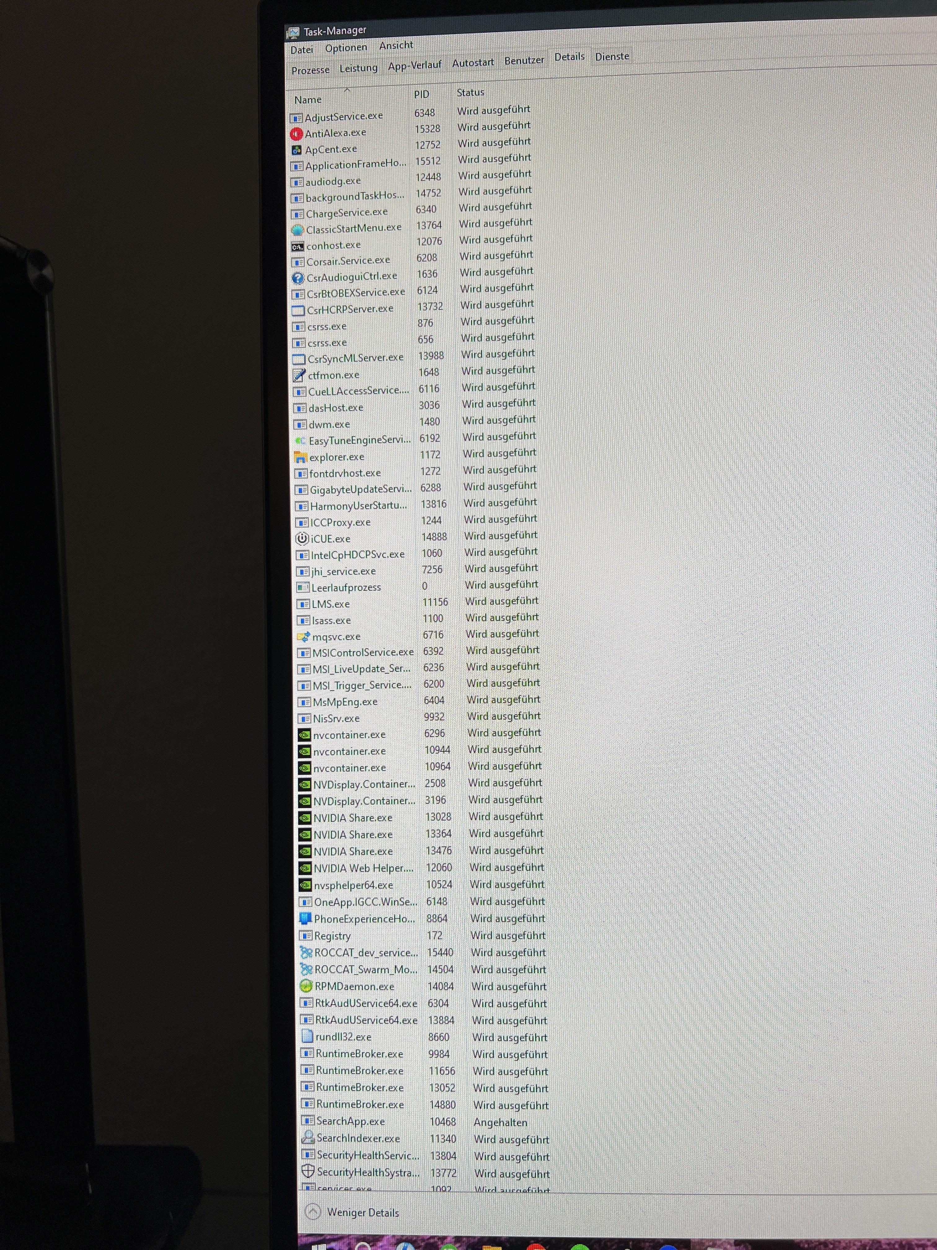

Im Anhang einmal meine Prozesse, Vielleicht fällt euch etwas auf
Classic shell habe ich schon probiert ;)

Da ist viel unnötiges installiert, zuletzt z B ein Killer Networkmanager, das kann alles weg.
Auch mal neues Benutzerprofil zum Test anlegen, und damit ausprobieren.
