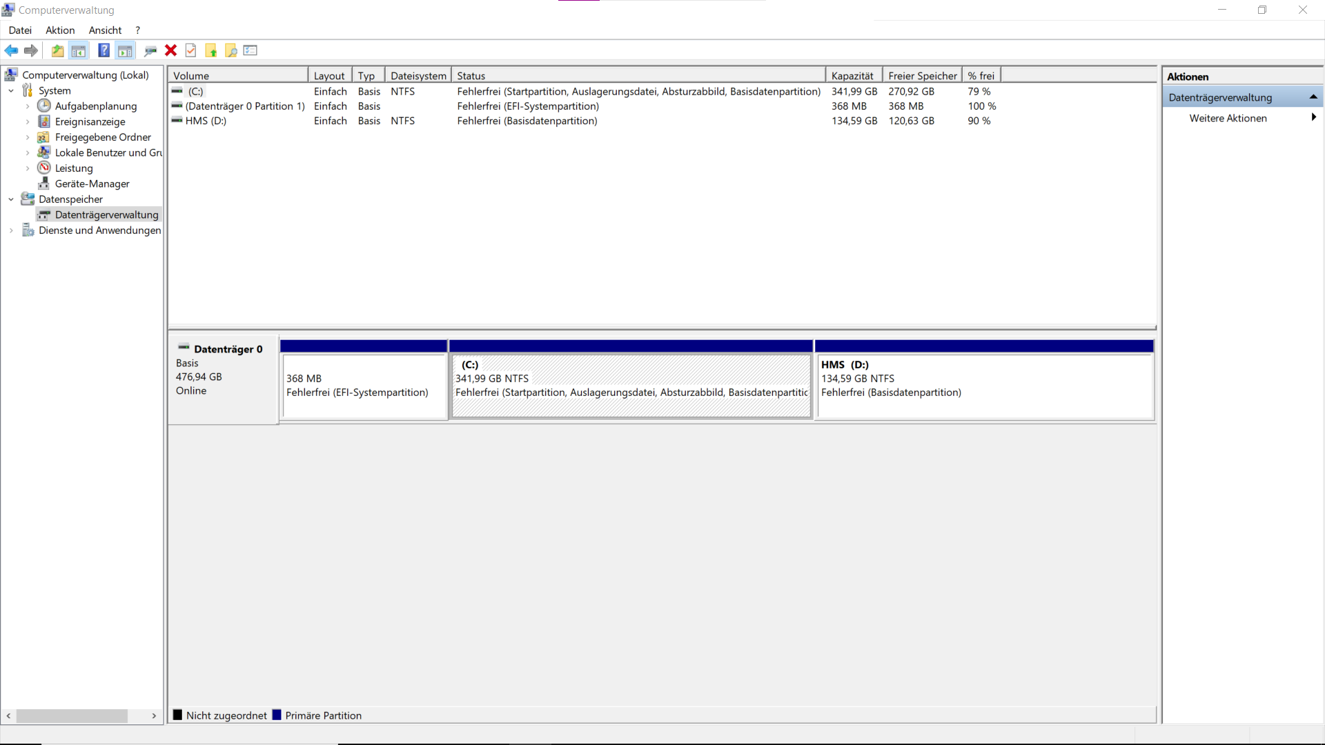

Anbei das Bild.

Mit der Windows Installation stimmt was nicht. Die 300MB Partition müßte eigentlich formatiert sein (Fat32?), keinen Buchstaben, System (Boot Files) und aktiv.
Die Teile sind versteckt, wie gesagt, das Partitionsmodell war schon immer so. ich hab denen auch Laufwerksbuchtaben via Diskpart zugewiesen (geht nicht über die Gui) um das Problem zu untersuchen und um z.B. über Attrib die das Überschreiben zu verhindern (es ist primitives Fat-Zeug), führt nicht zum Ziel, lediglich zum Workarround...
Der Punkt ist das Betreten des BIOS was dann den BCD zerballert.

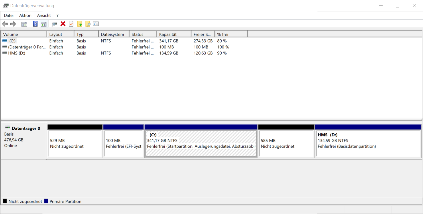

Ich habe nach dem Klonen auch selbst Hand-angelegt mit Partitions- Wizard.
Wiederherstellungspartition am Anfang war ja ohne Funktionen und da habe ich die 100 MB Uefi Vergrößert und nach links verschoben.

https://docs.microsoft.com/de-de/wi...configure-uefigpt-based-hard-drive-partitions
Hier mal eine beispielhafte Eingabe in Diskpart (WindowsRE oder Installations-Medium):
list disk
sel disk 0
list partition
sel partition 1
assign letter=S
format fs=FAT32
exit
danach:
bcdboot C:\Windows /l de-de /s S: /f UEFI
Das sollte es schon gewesen sein.
