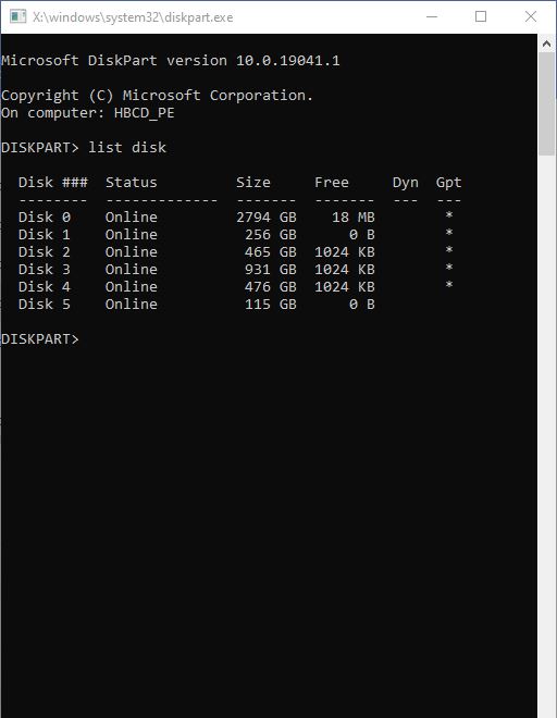

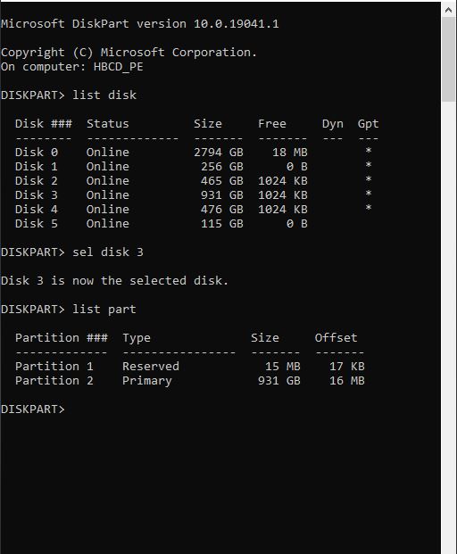

Jetzt mal Diskpart öffnen (Windows+R und diskpart ins Feld eingeben-> Enter) und list disk eingeben. Davon einmal bitte ein Bild. Danach mit select disk x (die Nummer deiner SSD) die SSD auswählen und list part eingeben. Davon bitte auch ein Bild.
Hier bitte der gewuenschte Screenshot

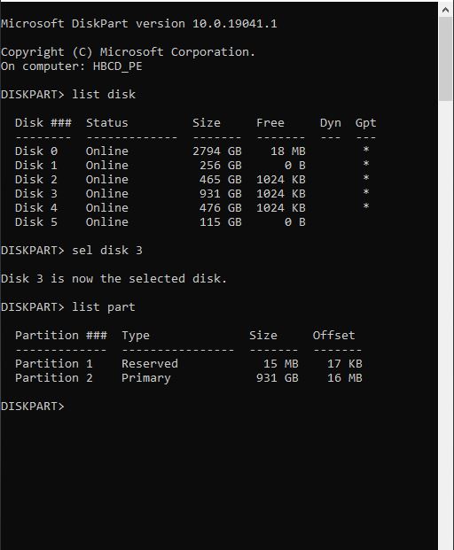

Holly molly :D Ich nehme an, dass Disk 3 die SSD ist. Also mal sel disk 3 eingeben und danach list part. Dann sind wir bald am Ziel.
Genau, Disk 3 ist die SSD, welche als Boot Datentraeger genutzt werden soll.
Disk 0 ist die alte Festplatte, welche raus soll...
Nee, ist wohl falsch. Such dir das richtige Laufwerk aus. Notfalls kannst du die Datenträgerverwaltung parallel öffnen.
Im ersten Post war doch die Corsair nur 465 GB groß. Das passt nicht zusammen.

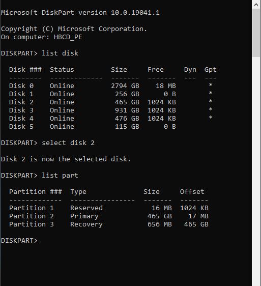

Ja, danke fuer den Hinweis, hast Recht!
Wie geht es weiter_
Schon besser :D

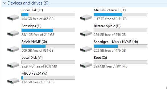

Der Laufwerkbuchstabe der Windows SSD ist C.
Gottseidank. Da fehlt ja auch was.

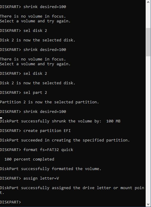

Das hat geklappt. Weiter?
Schon einmal echt ein ganz herzliches Danke von mir, dass du dir die Zeit nimmst!
Gut 👍 Also das Windows auf der SSD ist wirklich C: ?

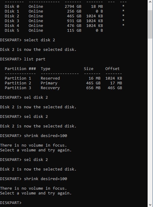

Leider US Tastatur 🤷‍♂️
Ok, wie geht es weiter
Da ist was falsch. Die Eingabe nicht in Diskpart, sondern im CMD Fenster ausführen. Windows+R drücken und cmd eingeben und Enter oder das Symbol in der Leiste unten links anklicken.
