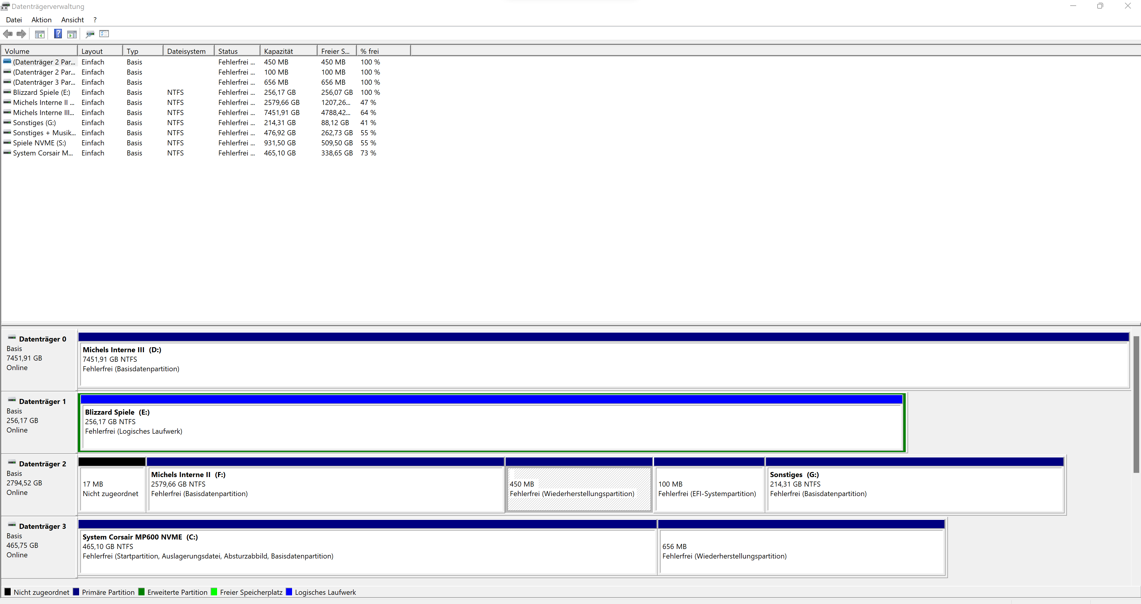

ich habe mehrere Laufwerke in meinem Rechner und möchte nun die vorletzte HDD (Datenträger 2 auf dem Screenshot, die HDD mit ~ 3TB) aus dem Rechner werfen (wird durch eine 2TB Sata-SSD ersetzt). Allerdings befindet sich auf dieser Festplatte wohl der Windows Boot Manager (die muss ich wohl früher mal als System-Platte verwendet haben), ohne den ich leider nicht starten kann, selbst wenn das Windows von der MP600 SSD im Anschluss gestartet wird. Die Ausgangssituation seht ihr auf dem Foto im Anhang.
Sobald die HDD aus dem System entfernt wird, komme ich nicht mehr zu dem Betriebssystem-Auswahl-Menü, von welchem ich dann immer das aktuelle Windows auswählen kann (in dem Fall nun Windows 11).
Die neue 2TB SSD ist auf dem Screenshot noch nicht zu sehen, da ich das Sata-Kabel für die Festplatte gebraucht habe -.-

Du hast den Grund dafür gefunden, warum wir immer dazu raten zur Installation alle Laufwerke abzuklemmen, auf denen der Boot mechanismus nicht landen soll.
Alle Laufwerke abklemmen, bis auf die SSD.
Eine der beiden Partitionen um 500MB verkleinern.
In den freien Platz eine EFI-Boot-Partition einrichten.
Von der Installations CD/DVD/Bootstick die Boot-Dateien dort hinein entpacken.
Bootmanager neu konfigurieren.

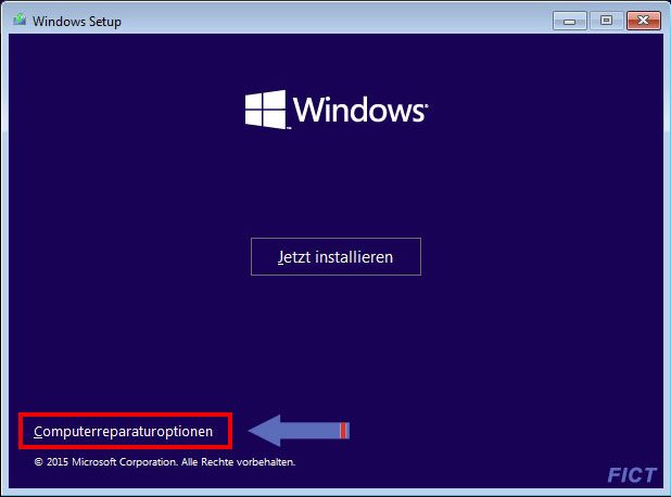

Der Bootmanager scheint auf der HDD zu liegen und fehlt dann ohne diese. Müsstest dann mal mit einem Windows 10/11 USB Stick ohne HDD starten und im Reparaturmodus /fixmbr bzw. /fixboot nutzen.

Du kannst so viele Bootmanager einrichten, wie Du EFI-Boot-Partitionen hast.
Bei GPT-Datenträger ist die Anzahl der Partitionen unbegrenzt,

Also, einfach jetzt ein Windows 11 Iso runterladen und dort den Reparatur-Vorgang auswählen?
Kann ich diese Befehle "fixmbr bzw. /fixboot nutzen" einfach auswählen oder benötige ich dafür ein Tool?
Du gehst auf die Computerreparatur in die Eingabeauforderung und schaust dann mal am besten bei Google wie fixboot anzuwenden ist. Einfach nur anklicken geht leider nicht, aber es ist nicht schwer.
Hat dieser Vorgang eine Neuinstallation von Windows zur Folge? Möchte nur sichergehen.

Bootrec ist wirkungslos bei GPT.
Der Heise Artikel nützt nichts, wenn die EFI Partition auf einem anderen Datenträger liegt.

Im Prinzip kannst du auch jetzt schon mit Diskpart die EFI Partition auf der SSD erstellen.
Kannst du mal die Ausgabe von diskpart hier posten?
