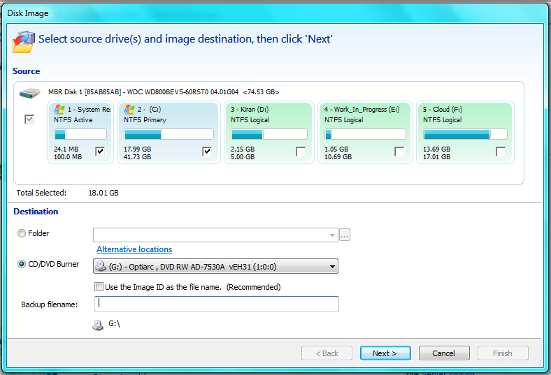

Du erstellst das Image, das in etwa so aussieht:
Hier sieht man zwei Partitionen, die gesichert werden sollen. Unten kannst du auch ein Verzeichnis als Ziel auswählen, das wäre bei dir dann C:\
Dort wird dann eine Datei abgelegt (oder vielleicht durch 2 Partitionen auch zwei Dateien; das weiß ich nicht) die du dann beim Booten der RescueCD und beim Zurückspielen (Restore) des Images ganz normal von der C:\ auswählen kannst
Musst dann hier nur drauf achten, dass du das Image nicht auf C:\ zurückspielst.... wobei, das Image liegt ja da, also ist auch ein Zurückspielen auf C:\ nicht möglich :D

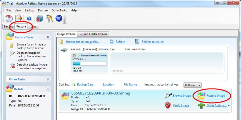

Wenn du unter Windows Reflect installiert hast, kannst du auch ganz normal die Imagedatei mounten und dir bspw. Dateien rauskopieren.

Was hast du denn überhaupt in Reflect gemacht? :confused_alt:
Ja, richtig. Normalerweise müsste Reflect von deiner Windowspartition mit 20-30 GB Größe nach dem Backup etwa eine 10 GB große Datei erzeugen.
Achja und du musst natürlich schon die Anleitung von oben befolgen und dich für das "entweder" oder das "oder" entscheiden. Also willst du die Seagate einfach nur ersetzen oder Windows auf eine separate Partition auf der WD packen? :D
Ich gehe mal von der Extra-Partition auf der WD aus. Dafür müsstest du natürlich erstmal eine Partition hinter der Spiele-Partition erstellen... also D verkleinern, sodass hinter D Speicherplatz frei wird. Dort musst du dann eine neue Partition erstellen.
Sollte der Buchstabe nicht stimmen, musst du ggf. mit (ich glaube) gparted booten und den Buchstaben ändern.
Edit:
Was ist denn in dem Ordner "Windows IMAGE"??
Und wo ist denn der Haken auf deiner Windows-Partition?! Denn sie wissen nicht, was sie tun :rolleyes:
Die willst du doch sichern und nicht die Spielepartition, wo aktuell noch der Haken drin ist!
Was willst du mit der XML Datei? Hast du verstanden, wofür die angelegt wird?
