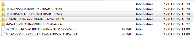

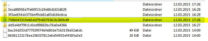

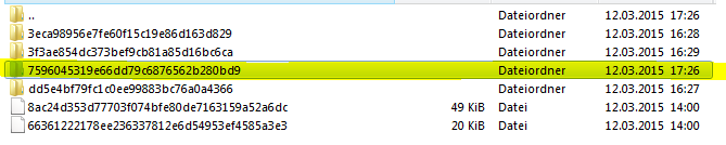

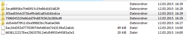

Ich habe den Ordner \Windows\SoftwareDistribution dabei beobachtet. Darin sind 4 Ordner, 1 für KB3032359, 1 für KB3021952 und 2 Ordner mit jeweils dem KB3023607. Nach der Datenträgerbereinigung wird hier zwar nichts an den Ordner verändert (sollten die nicht nach einem Reboot gelöscht sein?), aber nach erneutem Aufspielen der 2x 5,2 MB Updates ist einer der 2 Ordner für KB3032359 geändert worden.
