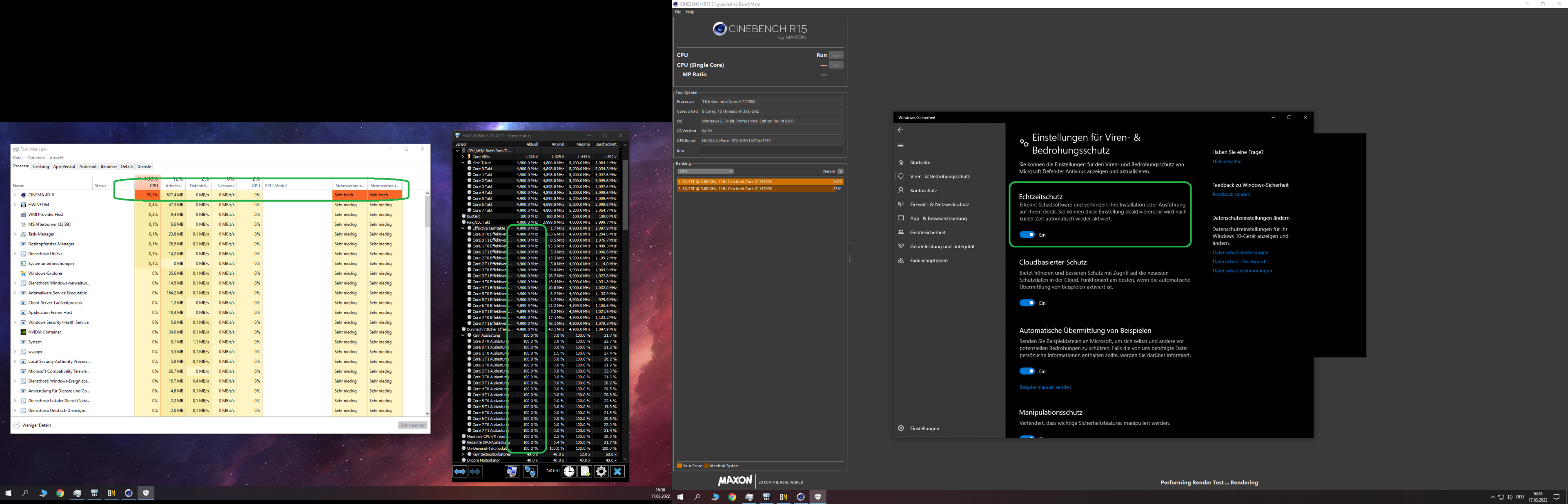

Hallo, ich habe nun schon eine weile ein größeres Problem mit der MsMpEng.exe und ich komme leider auch nicht dahinter wo das Problem liegt. Mein Problem zeigt sich wie folgt.

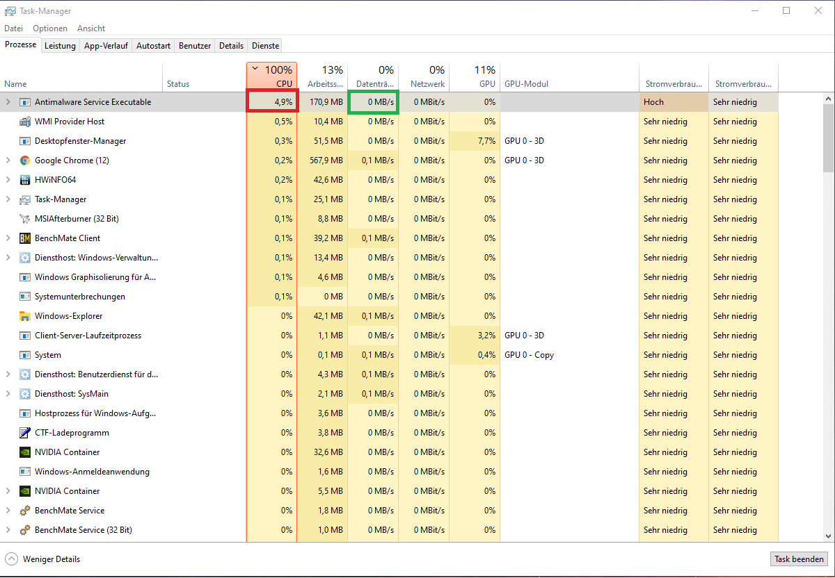

Die Antimalware Service Execubtable im Task Manager verhält sich sehr komisch. Trotz das keinerlei Daten gelesen werden, Arbeitet Sie bei CPU Auslastung mit je nach Auslastung der CPU mit 1-2 bis zu 5% einfach so. Dazu verringert sie offensichtlich die CPU Leistung stark, und verhindert das korrekte auslesen von Daten in HW Info. Also um es genauer zu erklären. Ich starte ein Spiel und wären ich Spiele oder im Internet bin ist die MsMPEng.exe Permanent aktiv. Ja mir ist bewusst das manchmal Updates und Scans vorkommen können aber diese macht das 24/7 Ohne ein Scan durch zu führen offensichtlich sind die Festplatten ja nicht aktiv. Zusätzlich wird mein Hw Info scheinbar blockiert oder ähnliches.. Denn er zeigt mir einige Daten nicht korrekt an, ich weiß das Sie nicht korrekt angezeigt werden, denn wenn ich den Echtzeit Scan deaktiviere funktioniert Hw Info einwandfrei auch die Antimalware Service Execubtable ist dann still.
Ich Habe hier mal kurz meine CPU komplett ausgelastet um zu Zeigen wie Sie sich verhält, Innerhalb von Spielen sieht es ähnlich aus zwischen 1-2 %. Auch wenn ich alles als Ausnahme hinzufüge z.b. ein Spiel ist diese aktiv, ohne wirklich was zutun. Im Ressourcen Monitor ist nichts zu sehen keine Aktivität wären er trotzdem mit 1-2 % CPU last läuft. ( vielleicht habe ich hier keine Einsicht, was aber auch komisch wäre.. ) Ich habe die Ereignisanzeige nach Fehlern die darauf hinweisen können durchsucht aber auch hier keine gefunden, alle Anwendungen die mit diesem Problem einher gehen. Komischerweise ist es so das wenn ich den PC neu starte ich ca. 10 Minuten keine Probleme habe, dann nach 10 Minuten steht bei Anwendungen in der Ereignisanzeige

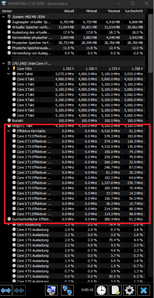

Ich weiß nicht ob das da mit zutun hat, ich habe es nur beobachtet das es immer nach 10 Minuten auftaucht nach dem ich mein PC gestartet habe genau in dem Moment fängt die Antimalware Service Executable Im Task Manager an zu arbeiten ohne auch nur eine Datei zu lesen, mein HW Info zeigt mir meine "effektiven Kern takt nur noch mit 0 an
sofern ich Hw Info dann neu starte steht zwar wieder ein Takt dort, doch er stimmt nicht mehr mit der Auslastung zusammen, Plötzlich sind 30% Auslastung 500 Mhz obwohl 500 Mhz 10% wären usw. Außerdem erreicht meine CPU ab dem Moment nicht mehr seine 100% CPU Leistung, ich habe das durch Benchmarks getestet, vereinzelnd musste ich sogar meine Übertaktung verringern weil scheinbar diese Exe mit AVX läuft und zu Bluescreens führen kann. ( ich weiß das ist nicht teil des wirklichen Problem und führt durch eine Instabile Übertaktung dessen habe ich mich bereits angenommen. ) Doch der Leistungsverlust hier ist natürlich das wirkliche Problem zu dem ich auch weit aus mehr Last auf der CPU habe bei allem was ich mache. Noch dazu vollkommen grundlos und ich würde das ganze gern verstehen warum das Passiert oder was ich dagegen tun kann.

Der Echtzeitschutz ist ja nicht dafür da, irgendwelche Dateien zu scannen, sondern in Echtzeit zu erkennen, was andere Prozesse gerade machen - nennt sich Verhaltensanalyse und kostet halt immer dann Rechenzeit, wenn andere Prozesse gerade irgendwas machen.

So wie ich deinen Text verstehe, hast du die ganze Funktionsweise des Dienstes sowie die Zusammenhänge insgesamt noch nicht verstanden. Wie MountWalker schon sehr richtig schrieb ist ein Echtschutz immer aktiv und macht wesentlich mehr, als nur die von dir manuell angestoßenen Kopiervorgänge zu scannen. Da du ja bereits im Taskmanager bist, siehst du wie viele Prozesse gerade gestartet sind und natürlich vom Echtzeitschutz überwacht werden.
Starte z.B. mal „Laufwerke optimieren“. Dort steht Geplante Optimierung wöchentlich. Also findet einmal in der Woche Optimierung (TRIM für SSDs, Defrag für HDDs etc.) statt. Alleine diese Aufgabe erzeugt schon Festplattenzugriffe, die nicht manuell von dir initialisiert werden.
Nun starte mal die „Aufgabenplanung“. Im Pfad Microsoft / Windows findest du eine Liste von Aufgaben (u.A. die Laufwerks-Optimierung oder z.B. auch die Indizierung). Einige Aufgaben sind also wie gerade schon erkannt regelmäßig getriggert, andere z.B. direkt oder verzögert bei der Anmeldung des Users usw. Zudem orientieren sich viele Aufgaben (bzw. die Dienste dahinter) auch an der CPU Last. Benötigst du z.B. im Spiel viel CPU, dann pausieren sie, ist wieder CPU verfügbar dann arbeiten sie weiter.
Analog dazu schau mal unter "Dienste", bei Starttyp Automatisch.
So nebenbei, wenn du im Internet surfst ist auf Grund des Caches, Cookies etc. deine Festplatte mit vielen kleinen Schreibvorgängen beschäftigt, da hat der Defender ordentlich zu tun und ist natürlich permanent aktiv, währe grusselig wenn es nicht so ist.
Insgesamt siehst du glaube ich ein Problem bei ganz normalen Verhalten von Windows.

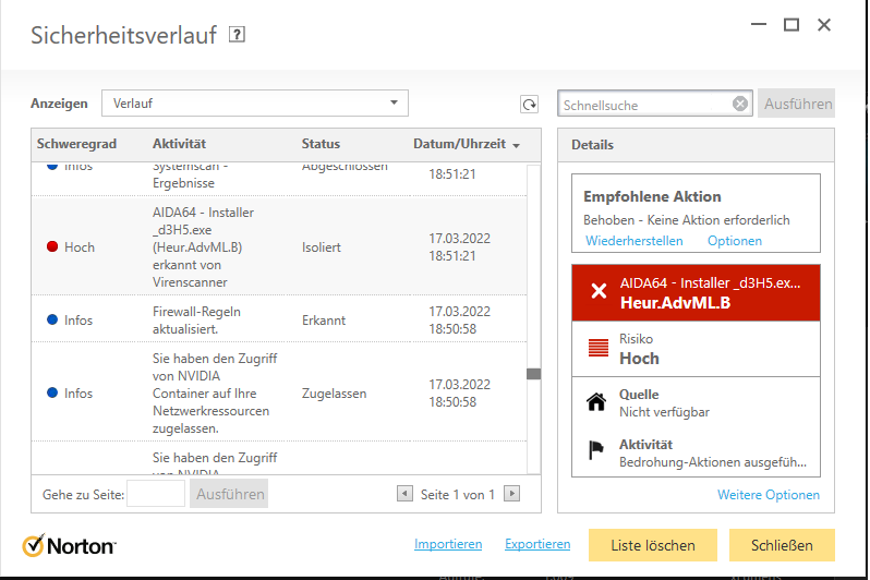

So hab mir einfach Norten für 1 Jahr gekauft Problem da mit behoben, dass jetzt alles wieder wunderbar funktioniert obwohl ihr da kein Problem sieht ist es nun plötzlich weg ;) Also für jeden der das Problem evntl. mal haben sollte Viren Programm kaufen hilft, hab auch ein Virus gefunden den der Windows Defender nie gefunden hat.
Na dann poste uns doch bitte mal, welchen Virus dein neues Norton gefunden hat den der Defender nie fand.

Diese konstant hohe Auslastung ist selbstverständlich nicht normal. Normal ist es dass dieser Prozess meist im idle oder zum PC Start etwas aufdreht da grob kleinere Scans nach Signaturupdates oder Quick scans stattfinden. Das hat jeder Anbieter. Nur hier ist es natürlich zu oft und hoch ausgelastet.

Den Virus hat er gefunden und bereits 2 weitere blockiert. Seit der Entfernt wurde läuft mein PC wie eine 1. Wie er es immer getan hat bevor der Windows Defender so rum gesponnen hat, 10 Euro für 1 Jahre ruhe ist meiner Meinung nach das ganze wert, selbst wenn die was Minen mein CPU ist permanent auf 0,1 % Max, nur bei Scans und neue Datei Öffnungen geht er kurz ab^^. ( So wie es sein sollte )

Werde glücklich mit Norton und wöchentlich 5 Virenfunden. So lange Texte ohne Absätze schreiben, aber kein Interesse daran haben, sich in Funktionsweisen von verschiedenen Techniken hineinzudenken...
Nett. Klassisches Layer-8-Problem. Manche müssen vor sich selbst geschützt werden.
Szenario: ich lade Software aus unsicherer Quelle und führe sie aus. Die gefundene Datei ist garantiert nicht aus dünner Luft heraus auf die Platte diffundiert. Der arme Defender war wohl überfordert von soviel Experimentierfreudigkeit.
Gut, daß Norton helfen kann. Frage, die bleibt: ist einem solchen System zu trauen...?!

Klar grad neu Formatiert nichts geladen nur Updates und sichere Downloads von der MSI Seite für Chipsatz und Internet, das müssen ganz klar unsichere Daten sein wie könnte man den schon trauen. Wenn das den Defender schon überfordert, würde ich einfach sagen das er rotz ist.
