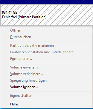

In der Datenträgerverwaltung wird die Festplatte angezeigt.
820349
Jedoch kann ich keinen Laufwerkbuchstaben auswählen. Die anderen Optionen wie "Neues übergreifendes Volume..." habe ich noch nicht ausprobiert. Traue mich nicht, da ich diese Tasten noch nie gedrückt habe und Angst habe die Daten auf der Festplatte zu löschen, da es sich hierbei um Familienfotos handelt.

Windows erkennt kein Dateisystem auf der fraglichen Partition, daher kannst du keinen Laufwerksbuchstaben zuweisen und in der Liste in der Datenträgerverwaltung steht unter Datenträger 1 Par... kein Dateisystem, wo bei den anderen NTFS steht, da Windows hier kein NTFS erkennt. Die unzugeordneten 100MB am Anfang lassen vermuten, dass das mal eine Systemplatte von Windows 7 war.

Wenn die Platte am TV war, kann Windows sie nicht lesen, evtl geht es mit Linux oder einem anderen Live System, wird ja nichts wichtiges drauf sein, dann löschen und mit Windows neu erstellen lassen.
Hardwaremäßig scheint die Platte in Ordnung zu sein. Wenn sie vorher an einem TV verwendet wurde, kann es sein dass dieser die Partition umformatiert hat, wobei heutzutage eigentlich alle auch FAT32 und NTFS können. Probiere mal ob der oben erwähnte Partition Wizard ein Dateisystem auf der Partition erkennt, alternativ mal ein Live Linuxsystem, z.B. Knoppix, booten und testen ob man damit auf die Partition zugreifen kann.
Da sie in Ordnung aussieht ist sie möglicherweise mit einem Linux Dateisystem formatiert mit dem Windows nicht umgehen kann. Einfach mal an ein Linux System hängen und gucken ob sie da funktioniert. Dann Dateien auf ein mit Windows kompatibles Medium kopieren und die Platte danach am Windowsrechner auf ntfs formatieren. Dann die Daten zurück auf die Platte packen und gut is.
