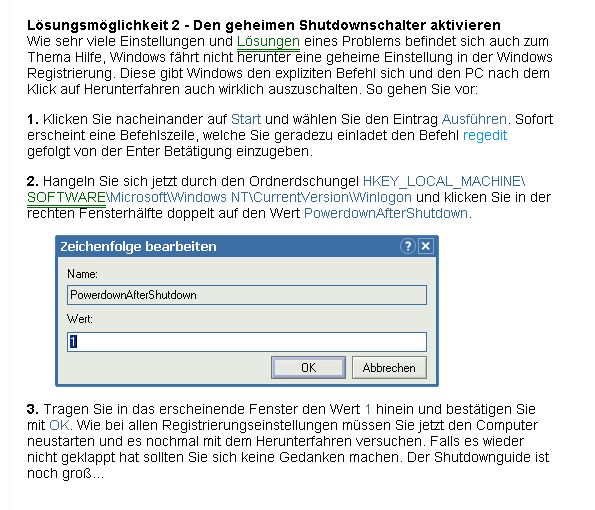

2. über regedit "PowerDownAfterShutDown" auf 1 gesetzt

schau mal nach dem eintrag in deiner reg und setz ihn mal auf null
ich habe das extra auf 1 gesetzt O.o
