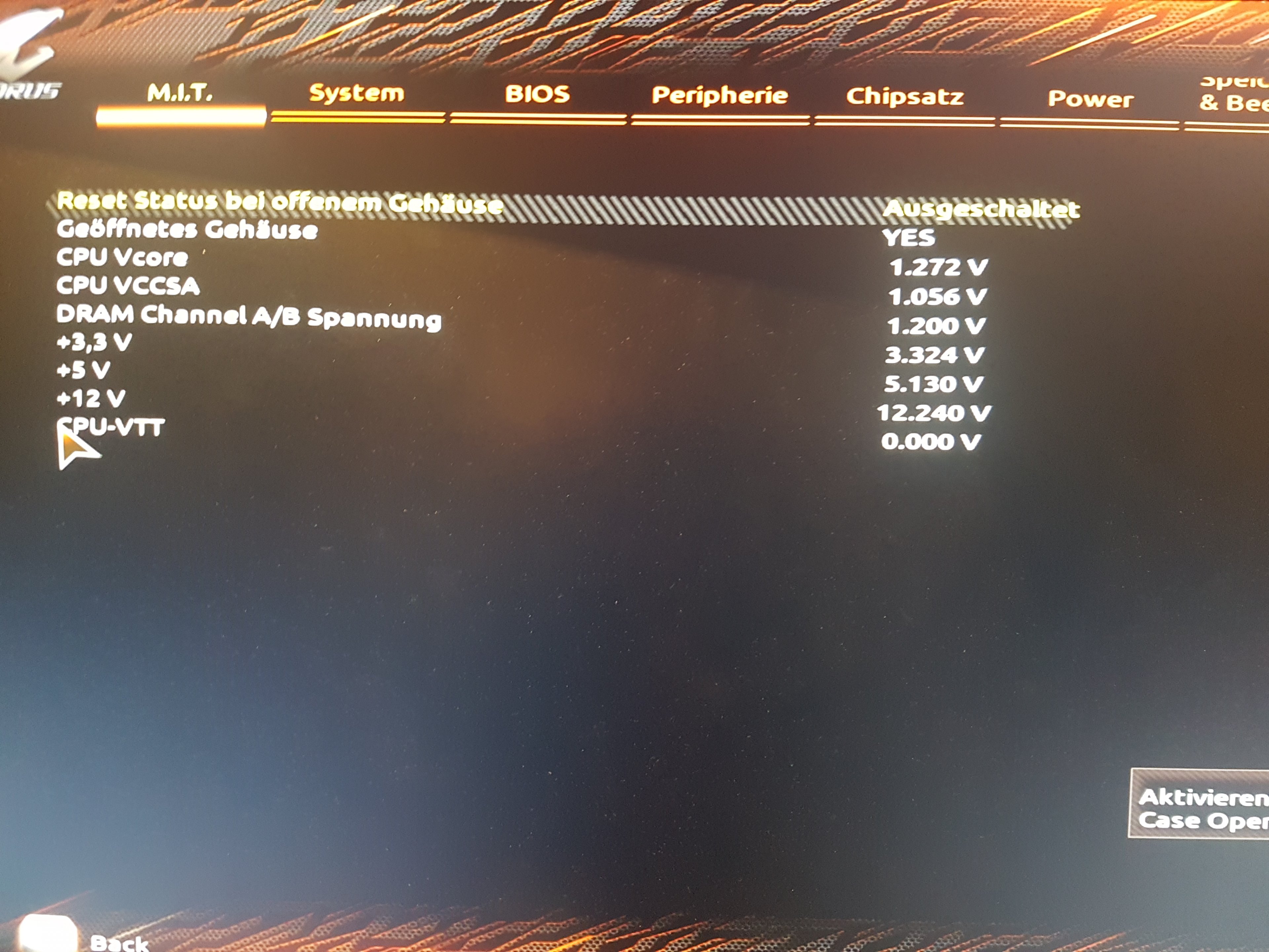

Im BIOS wird 35 Grad CPU gezeigt (kanns zuwenig wärmeleitpaste haben), CPU und RAM werden erkannt und beide dual slots habe ich beim ram getestet.

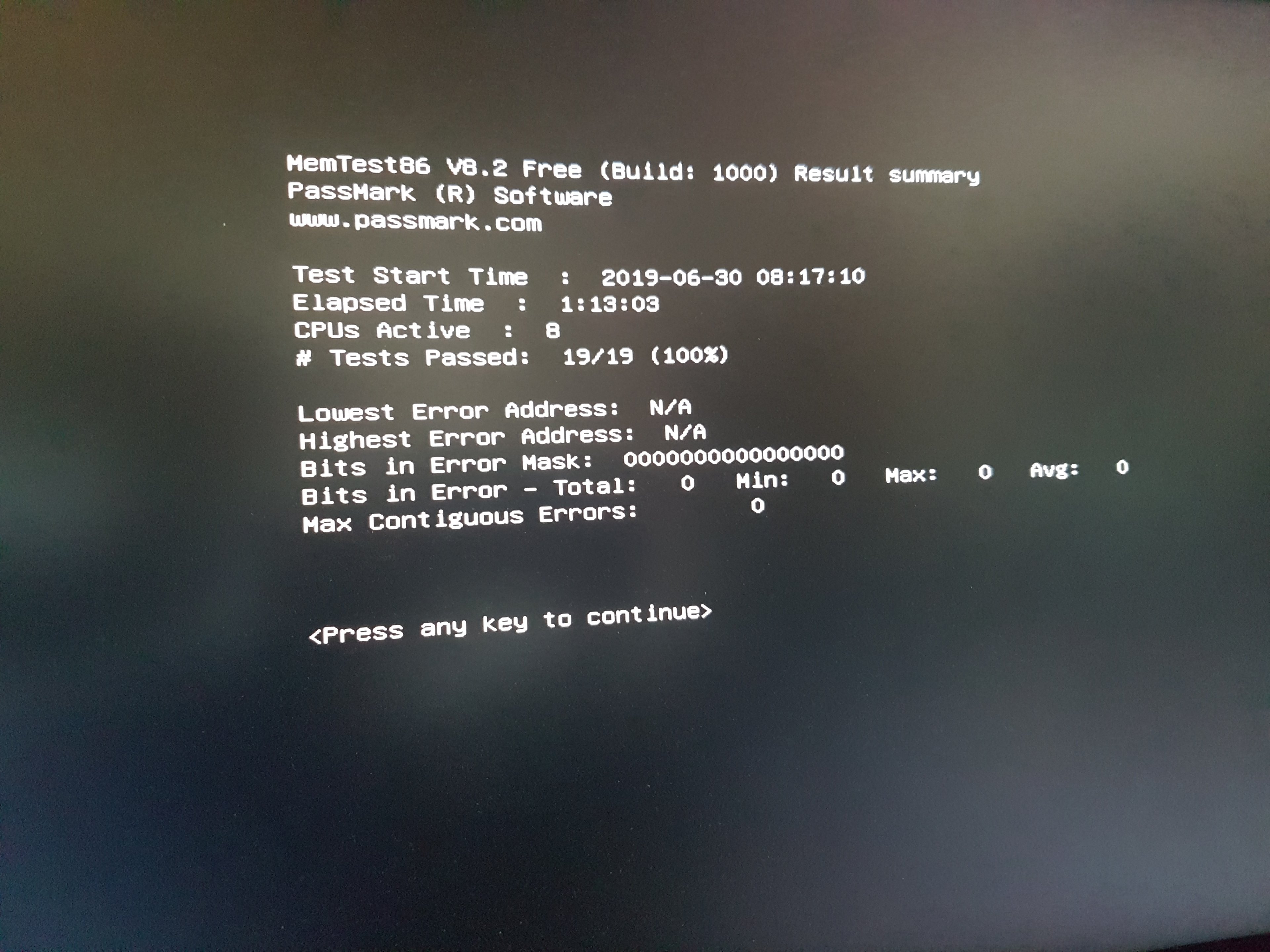

Mit nur einem Speicherriegel testen. Memtest86 auf einen Stick bringen und damit den RAM testen.

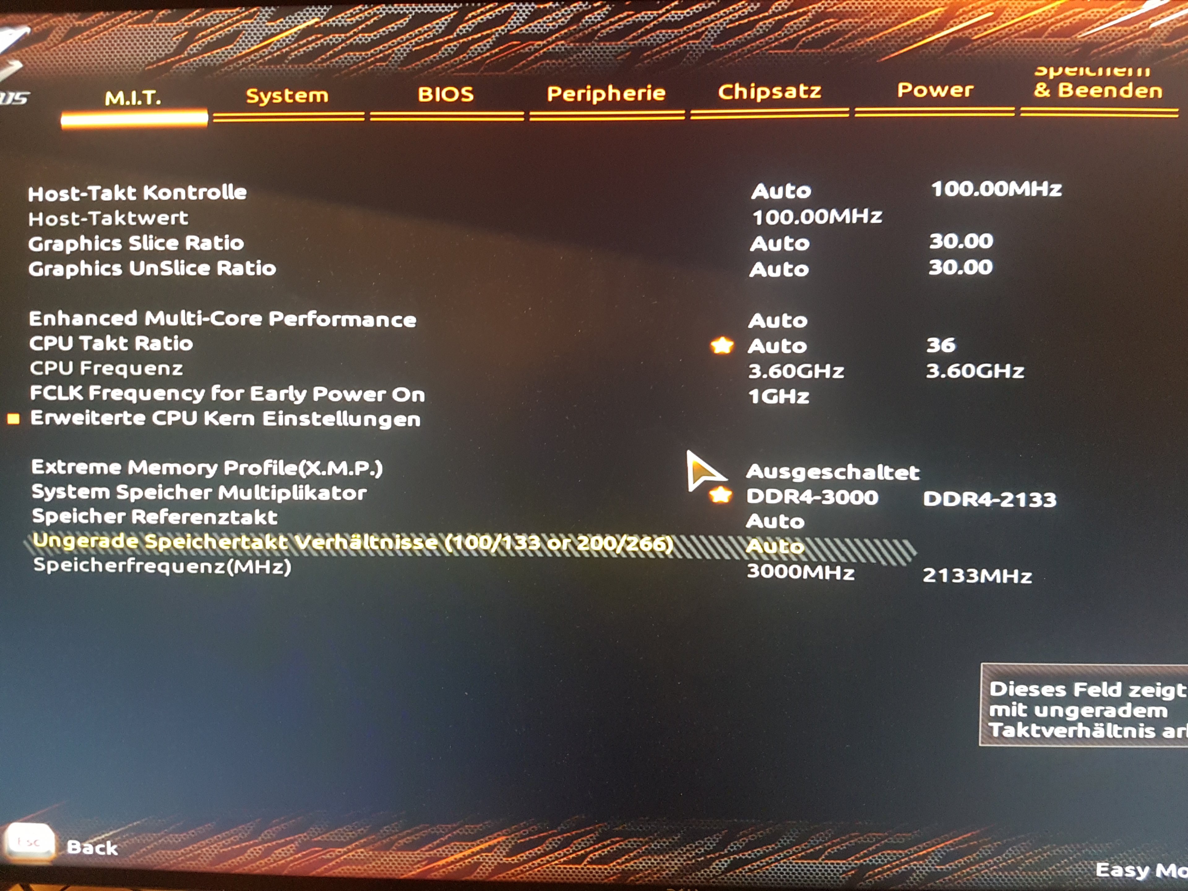

Aegis und dann wie weiter? sind das DDR4-3000 ?

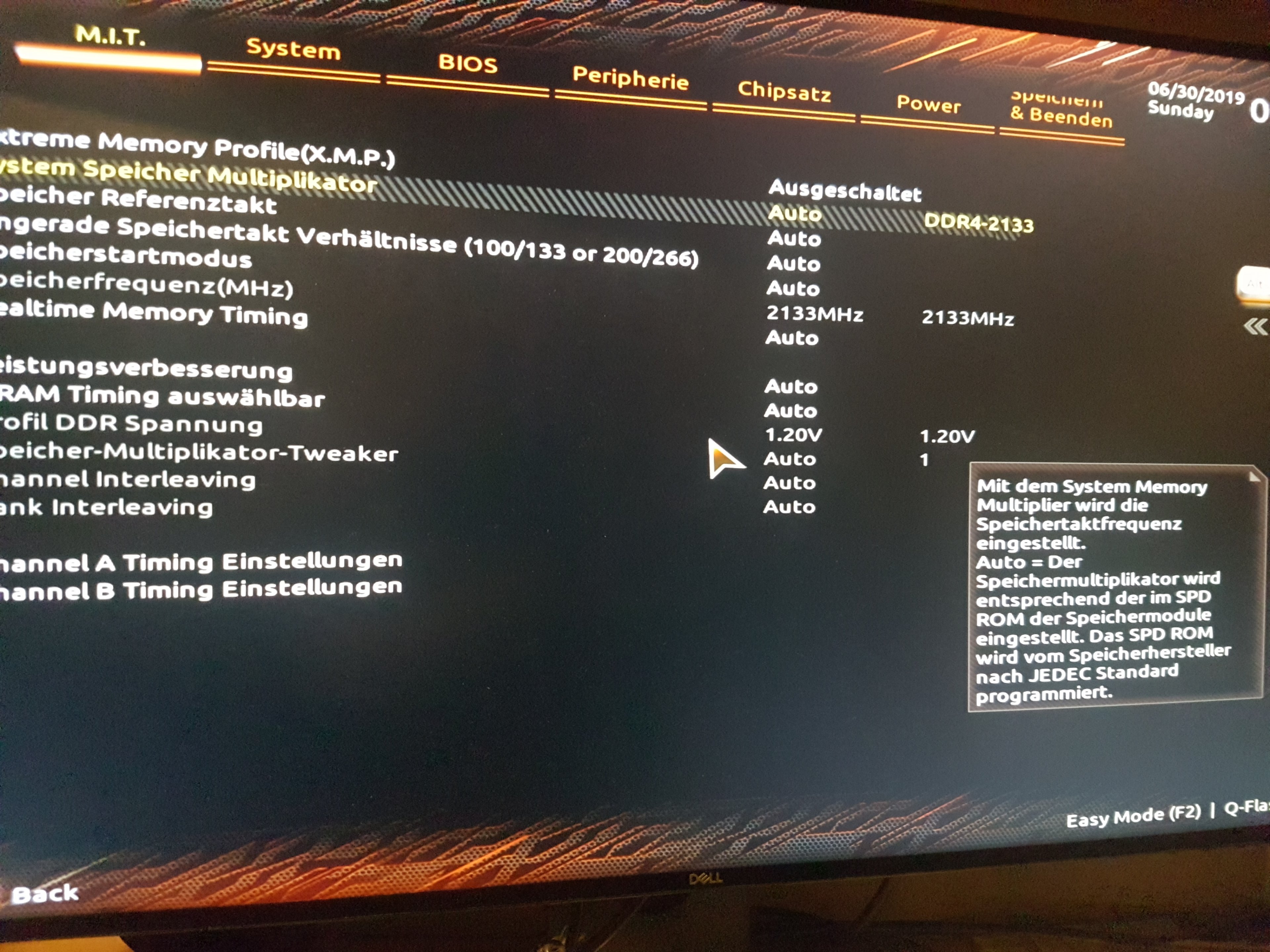

Schau mal dass du die RAM Riegel erstmal auf nur 2666 im BIOS taktest und dass ggf. XMP Overclock Profil der RAM Riegel im BIOS aus ist.
Weil evtl. scheitert das RAM aktuell wg. Overclocking.

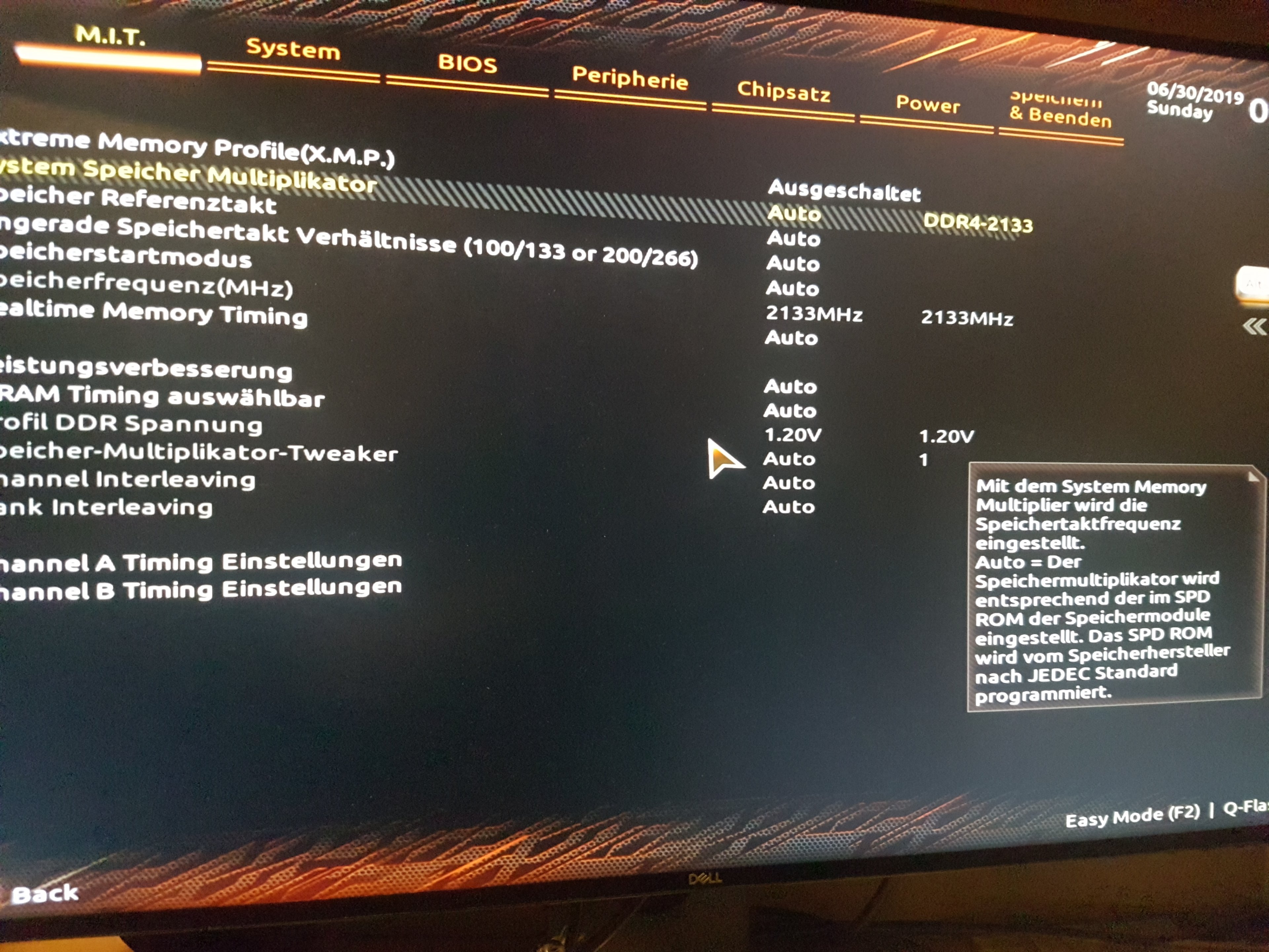

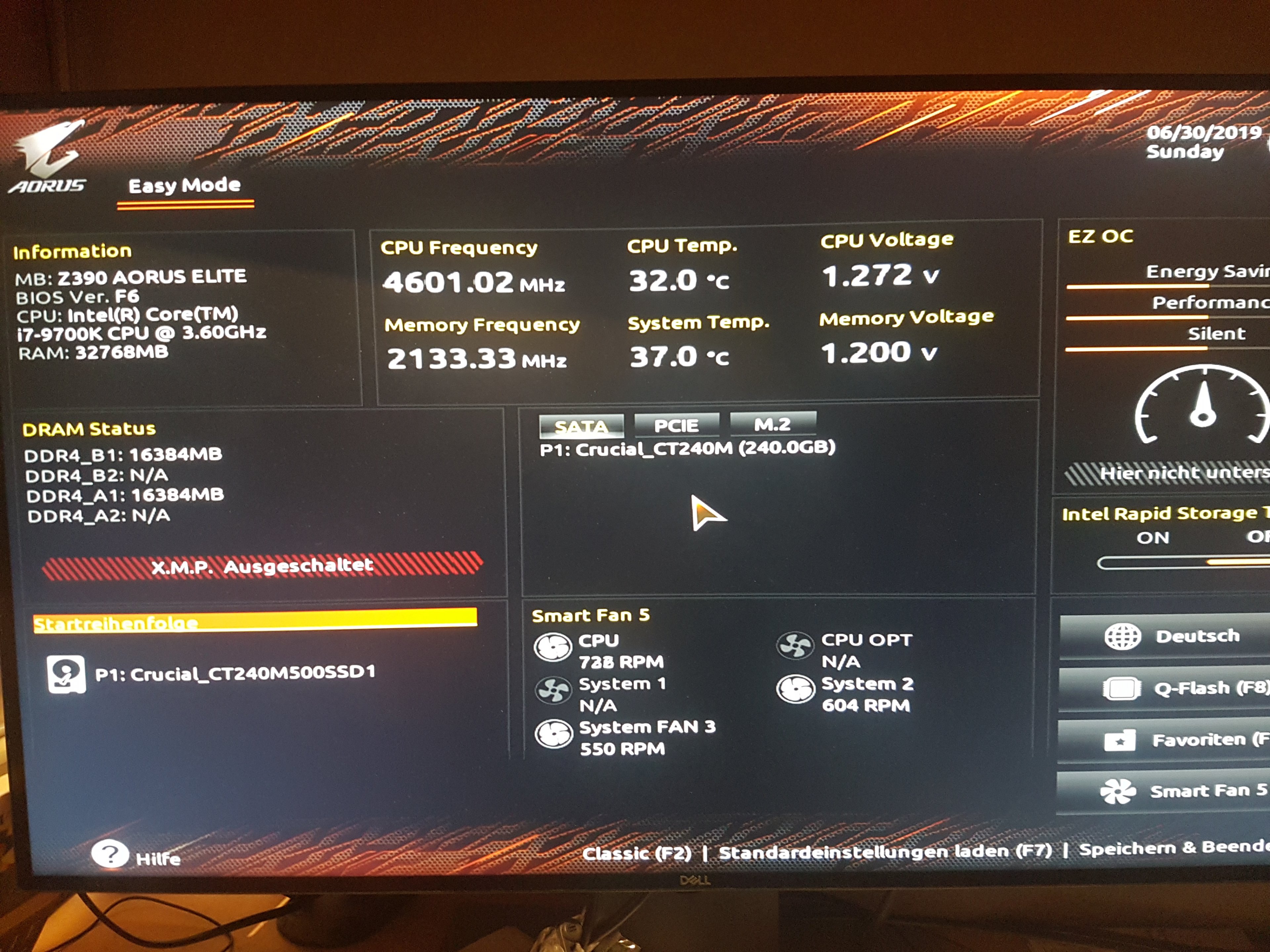

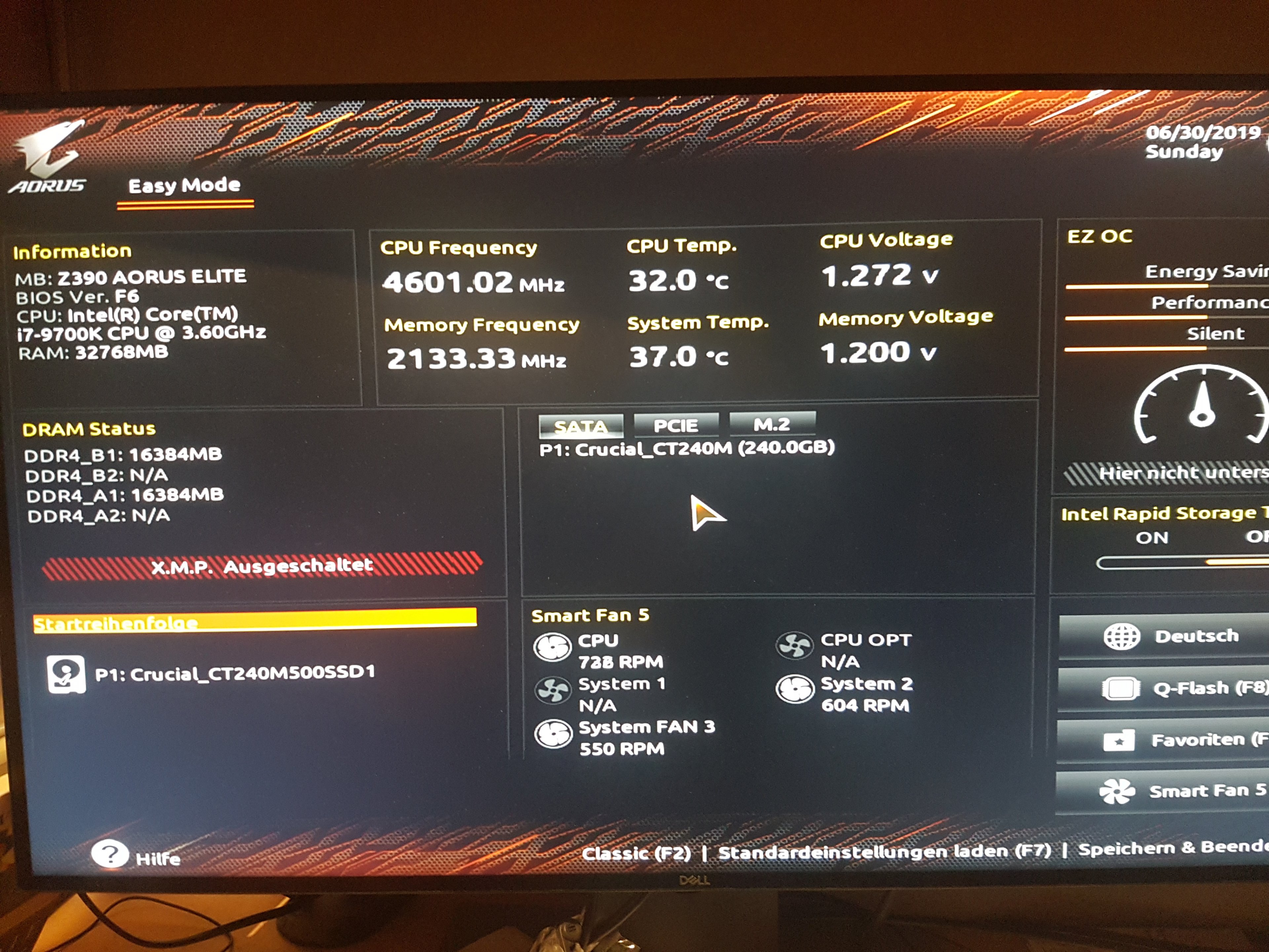

Sind die aus dem computerbase faq aegis ddr4 3000. Overclock ist aus. Speicherfrequenz ist ausgegegraut. Erweiterte Spannungseinstellung alles auf Auto.
SSD ist die Crucial M500 2.5 SSD, hat aber auch nicht geklappt wenn nur eine Corsair MP510 Gen4 M.2 SSD dran ist
Noch zuletzt: Wenn Windows laden abstürzt, geht nur einer der beiden opt. Ventilatoren aus (#1) aber auch der äußere dark rock pro 4 Lüfter

Memtest was funktioniert hat und liefert keinen Error.

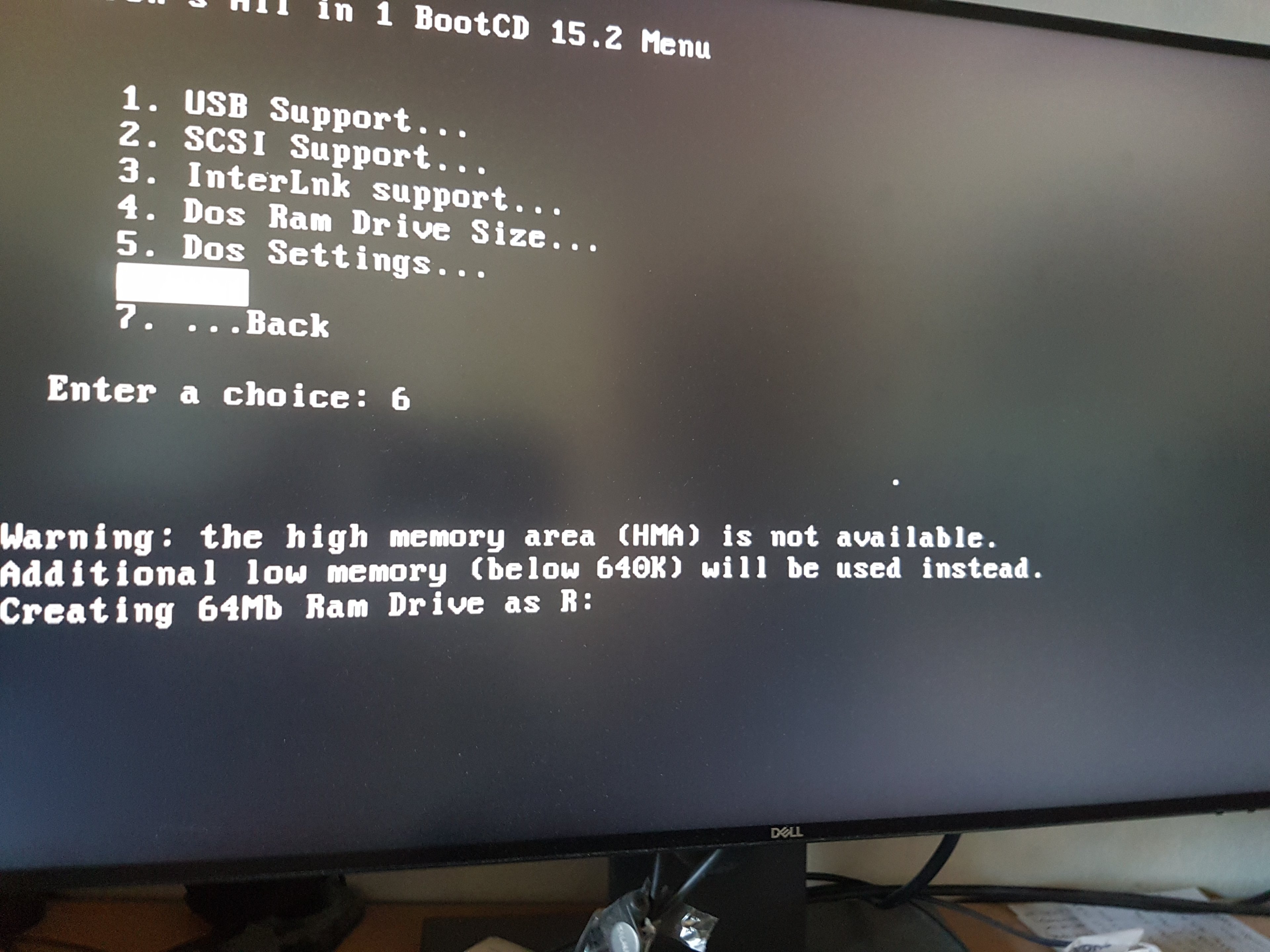

Haben jetzt von Hiren ausprobiert und mini xp startet nicht wegen ACPI Problem nicht . Error 0x000000A5.
Windows Memory Diagnostic gab kein error.
Wollten dann eine dos box erstellen um commands einzugeben aber der konnte dir zwar aufrufen aber viele commands gingen nicht. Evtl ein DOS stick erstellen und darauf irgendwie ramdisk memory clearn.

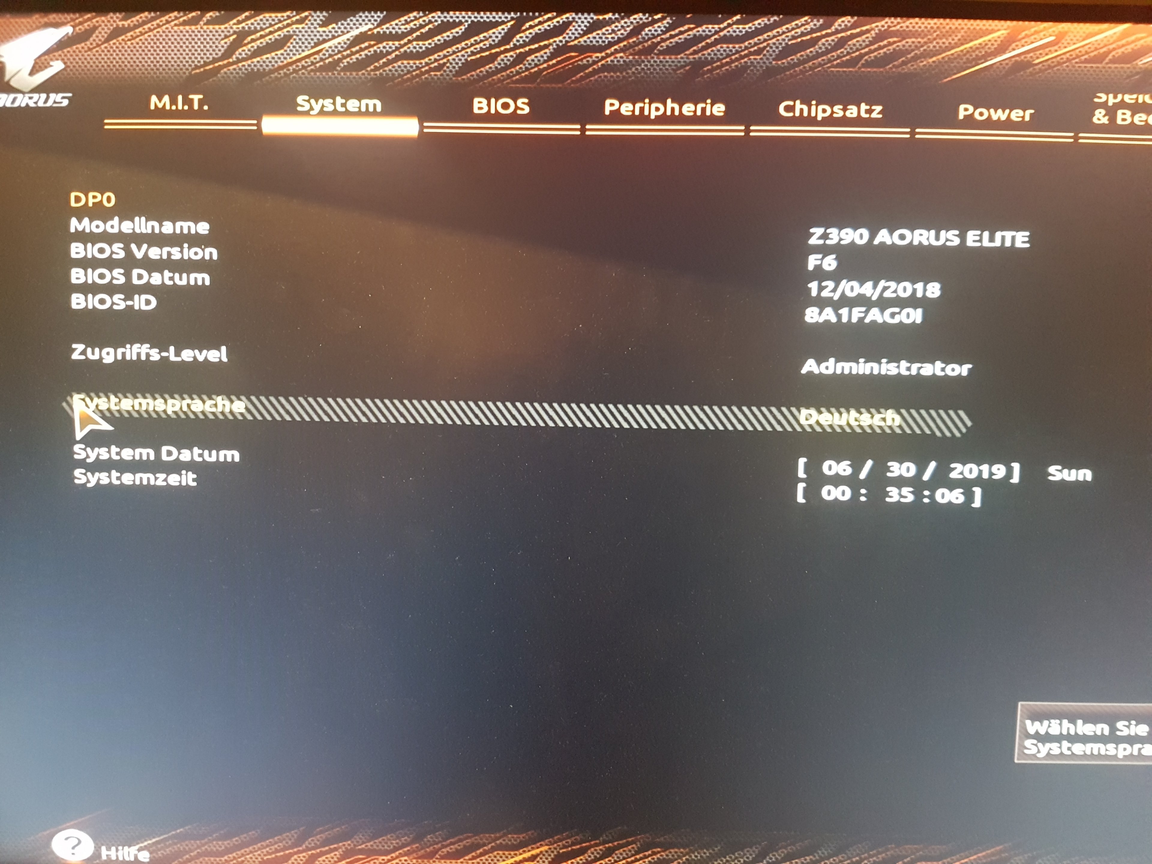

Ich habe das Problem damit gelöst, das ich Qflash nochmal neu installiert habe.
