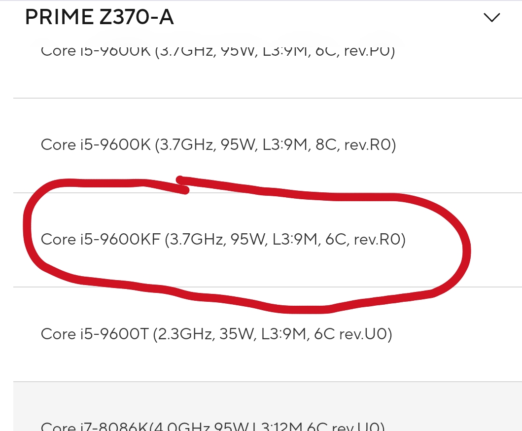

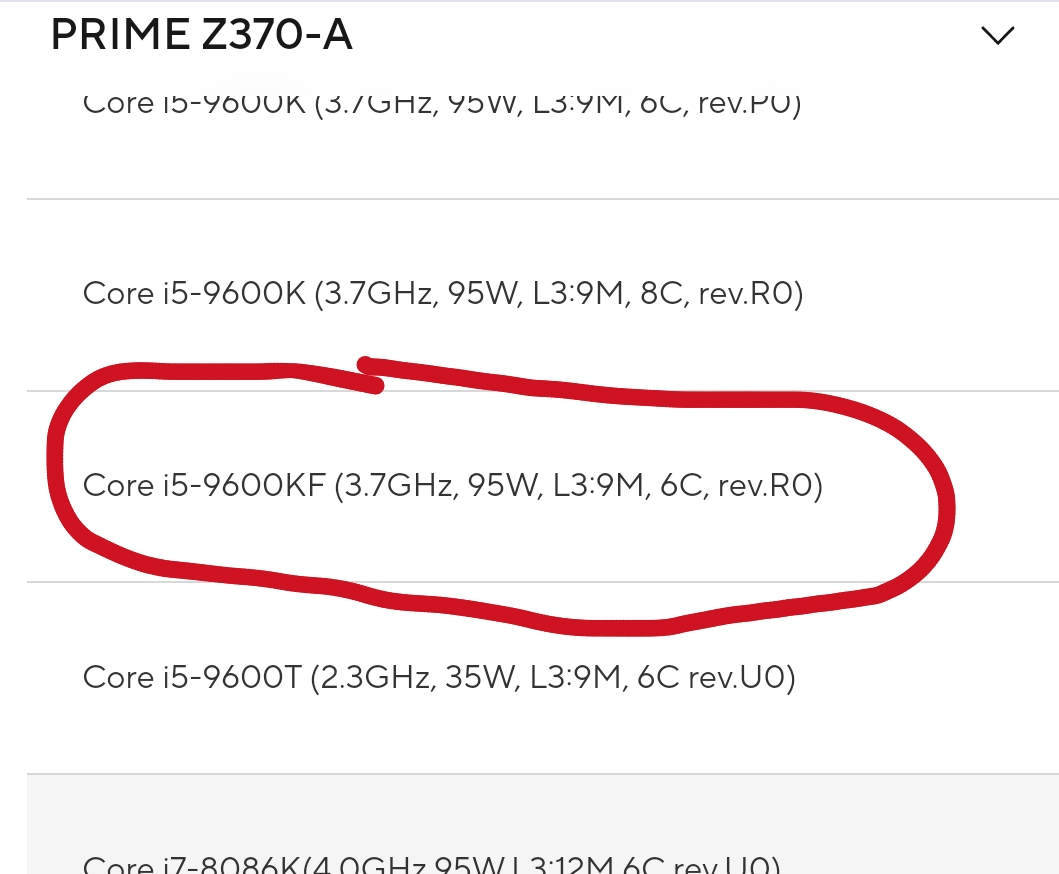

Also am System habe ich eigentlich fast alles geupgradet außer Case, Netzteil und Lüfter. Die CPU wird unterstützt und funktioniert auch einwandfrei im Motherboard. Es steht auch in der Support Liste.

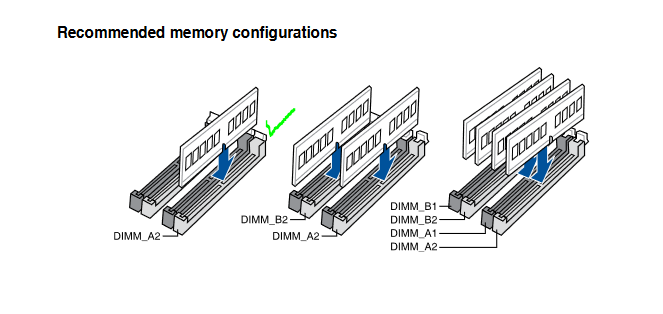

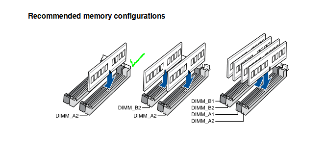

Auch mal mit nur einem RAM Modul in Slot "A2" probieren, mit jedem Modul dort einzel je nachdem.
Und beide zusammen gehören in Slot "A2" und "B2".
Nickel schrieb:
Besser ist es wohl, wenn man was ausschließen kann, trotz deiner Buchgefühle.
Windows Installation ist jeweils nicht von dem System, 64GB Sticks können problematisch sein.
RAM Positionen habe ich schon ausprobiert und habe gerade auch versucht Windows mit einem 8GB Stick zu installieren. Genau dasselbe Problem
