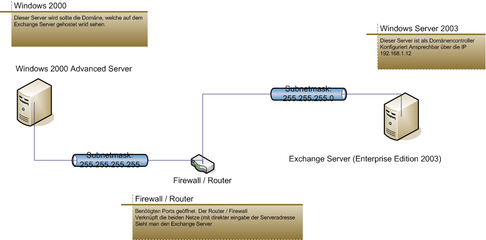

Im Anhang ein ekleine Übersicht.
Auf der Firewall / Router sind die Ports offen.
Die Netze sollten verknüpft sein, sonst würde ich den Exchange Server ja nicht sehen wenn ich mit \\IP draufgehe :rolleyes:
Wie gesagt
Ich versuche, dass der Windows Server 2000 (siehe Bild) den Domänecontroller auf dem Exchange sieht...

Noch einmal, mit der Subnetmaske /32 (255.255.255.255) wird das nicht funktionieren, weil dieses Netzwerksegment nur zwei IP Adressen beinhaltet wobei die erste und die letzte (also alle in diesem Subnet) für NetzwerkID resp. Broatcast benützt werden.
Ich hab dir eine Visio Zeichnung gemacht, wie es funktionieren sollte (mit zwei verschiedenen Subnetzen:
