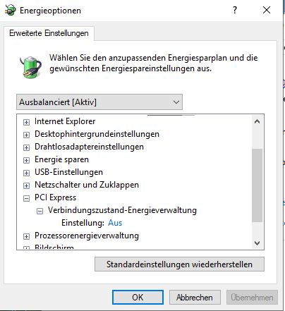

Hatte ich auch eine zeit lang,
versuche mal in den Energieoptionen – Erweiterte Einstellungen unter PCI Express die Verbindungszustand-Energieverwaltung auf Aus setzen
seit dem kommt es bei mir nicht mehr vor

AmunRee schrieb:
... versuche mal in den Energieoptionen – Erweiterte Einstellungen unter PCI Express die Verbindungszustand-Energieverwaltung auf Aus setzen
Ja daran kann es liegen und daran, dass sich die HDD nach x min ausstellt. Der erneute Zugriff nach Ablauf dieser Zeit lässt das System "hängen", da die Platte erst wieder "anlaufen" muss, damit Zugriff darauf besteht. Einfach das abschalten der Festplatte verhindern, oder Zeit vergrößern! ;)

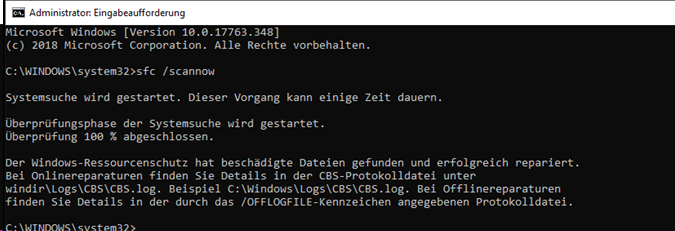

und damit haben wir zu 99 % den Fehler schon gefunden. OneDrive darf nicht deinstalliert werden sondern nur deaktiviert werden.
Mach mal bitte folgendes:
CMD als Admin starten
Dann folgendes eingeben
sfc /scannow eingeben
Findet er am Ende des Scans Fehler kannst Du Windows komplett neu aufsetzen. Die Lags kriegst du nur weg mit einer Neuinstallation auch wenn er es repariert bringt es nix.
LG und viel Erfolg
