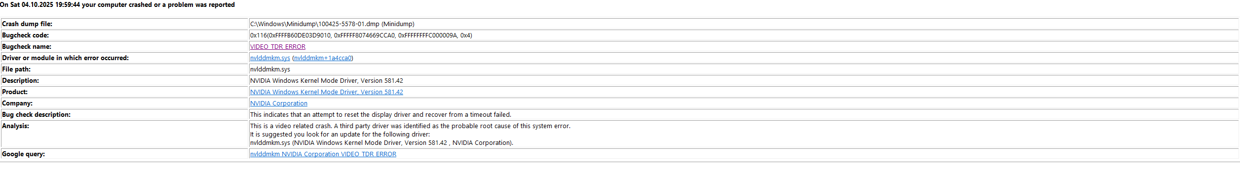

seit ca. einer Woche habe ich das Problem, dass Windows bei mir regelmässig einfriert. d.h. Standbildschirm, Maus und Tastatur funktionieren nicht mehr, da raus hilft mir nur ein Reset. Who Crashed zeigt mir die Fehler wie im Bild an.

Der Screen ist winzig, verweist auf die GPU.
Es gibt einen Hotfix Treiber 581.47 von Nvidia. Ich glaube das Problem waren Systemabstürze, aber das war in Verbindung mit Chinesischen Zeichen im Verzeichnis kann aber nicht schaden.

Es scheint sich tatsächlich um ein Problem des Grafiktreibers zu handeln. Ich hatte durch dummen Zufall den Hotfix 581.47 gefunden, der auf Guru3d.com herunter zu laden ist und siehe da: Die Kiste läuft.
