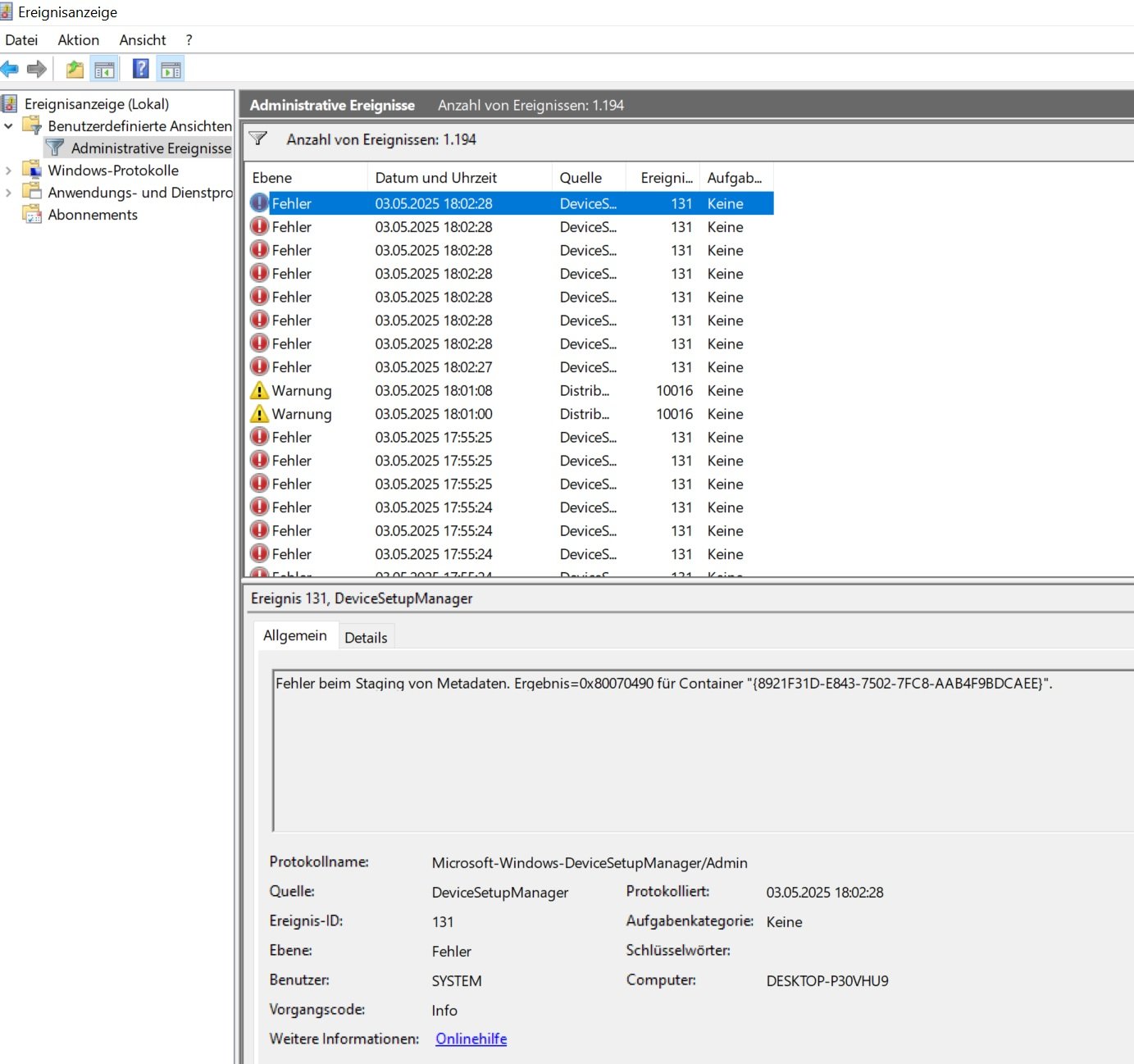

In der Erignissanzeige habe ich viele Kernel Fehler etc. von ReadyBoot werde aber daraus nicht schlau.

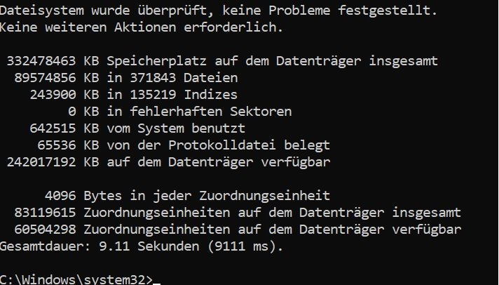

also Chkdsk kam zurück ohne Fehler, ja sind 2 Riegel und 2 Festplatten, das werde ich nachher mal in Angriff nehmen.

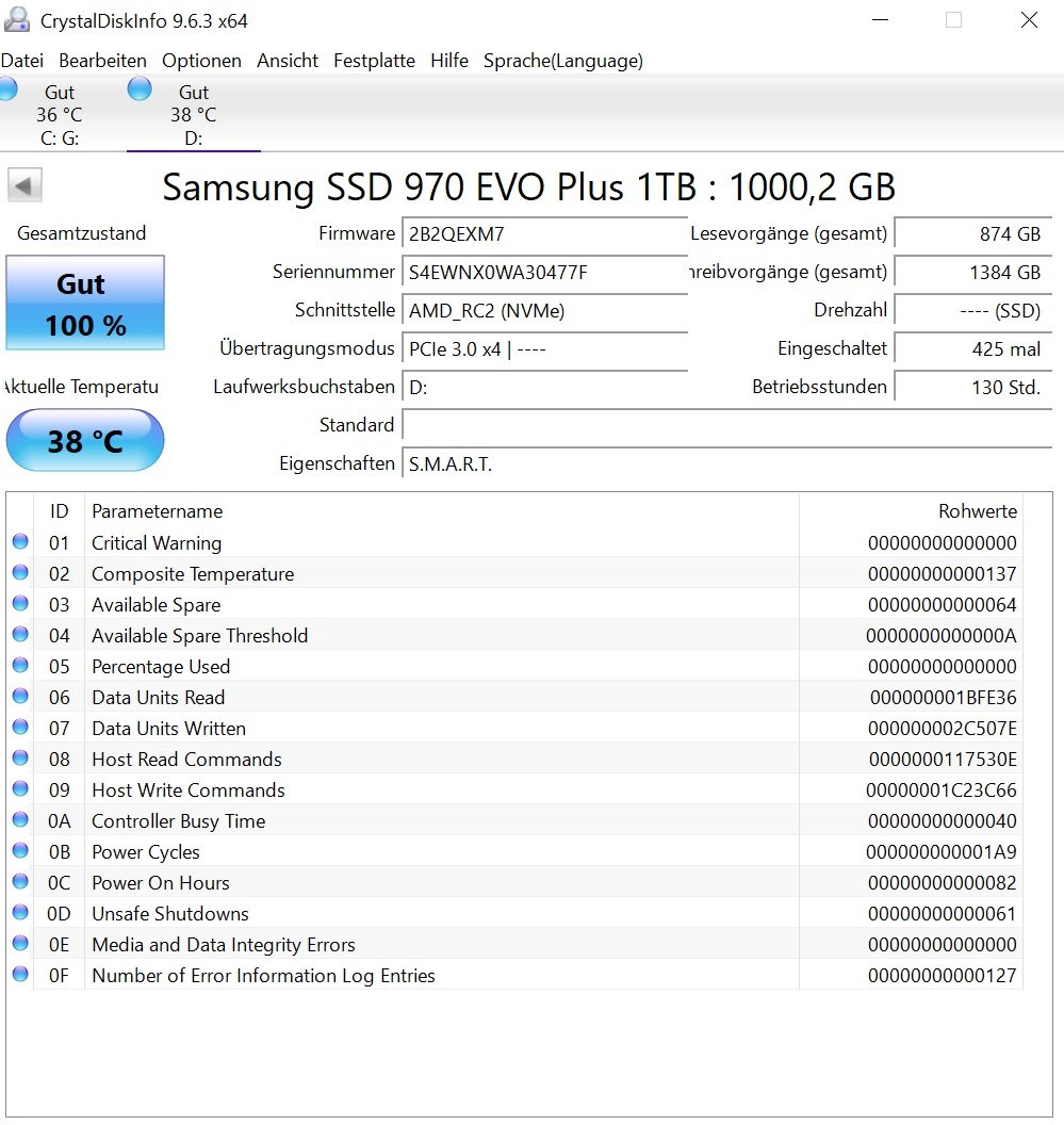

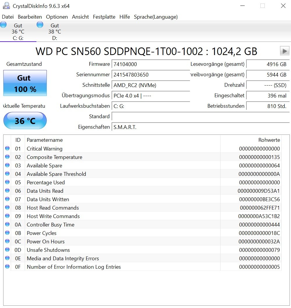

Ich lass gerade noch mal den ram durchlaufen, ich poste dann ein Foto sobald es fertig ist.

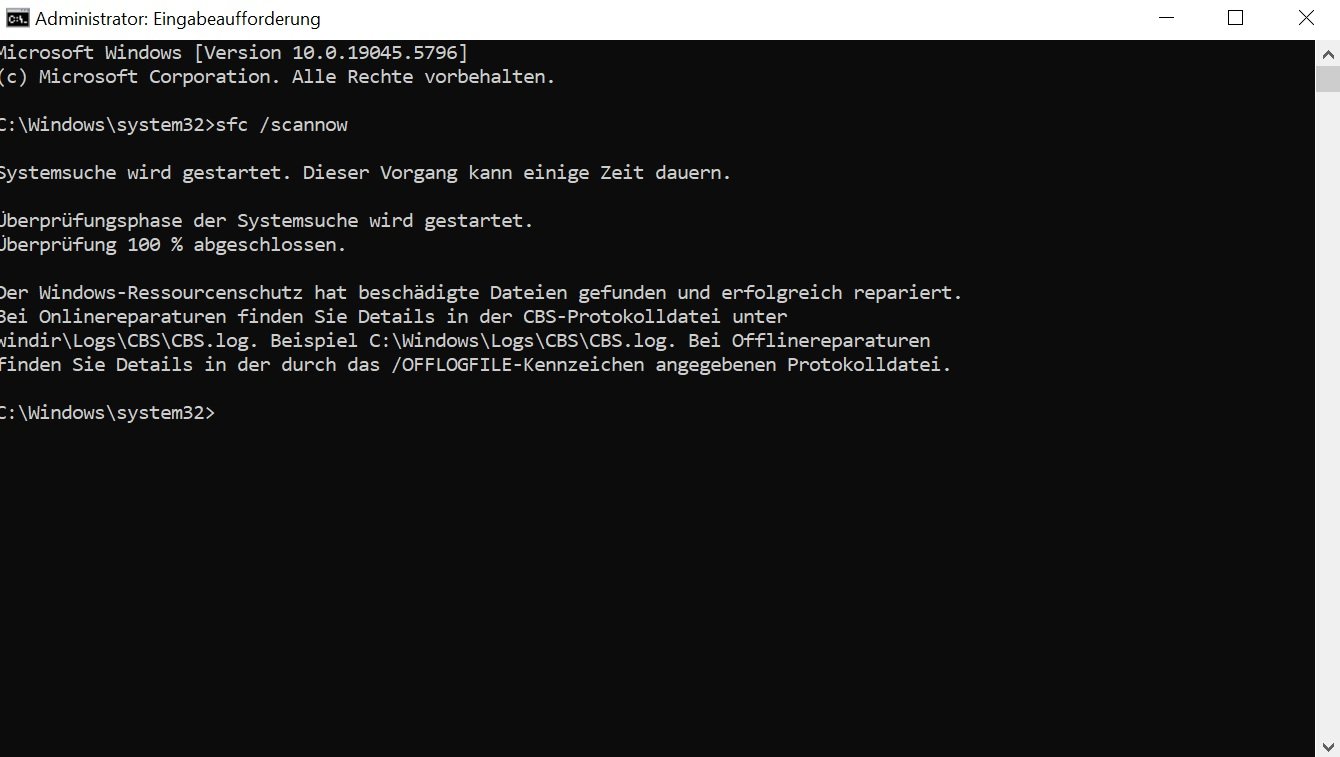

sfc /scannow
dism /online /cleanup-image /scanhealth
beides (admin-cmd) wirft keine fehler aus?

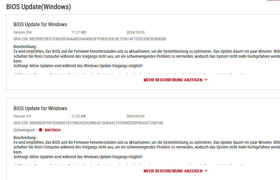

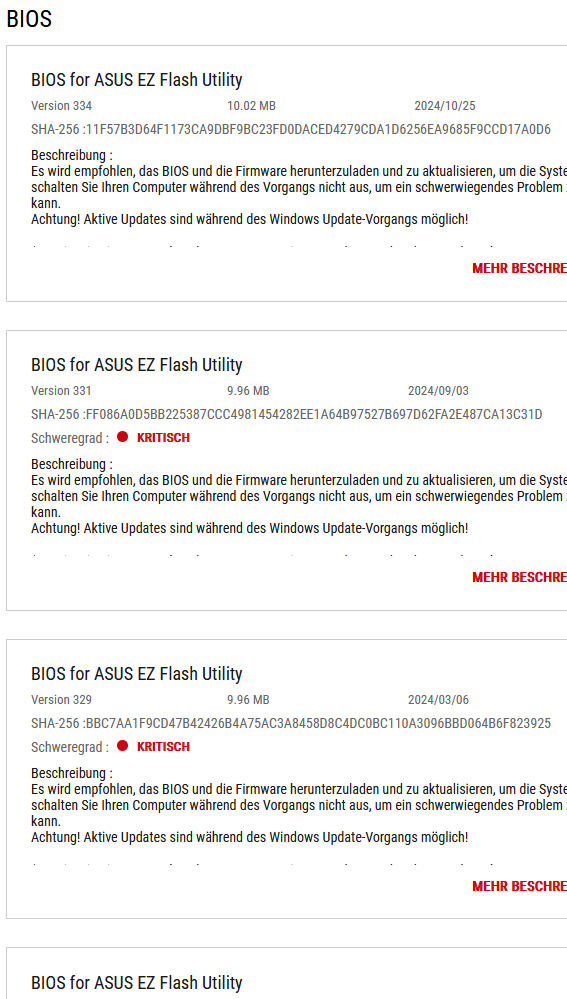

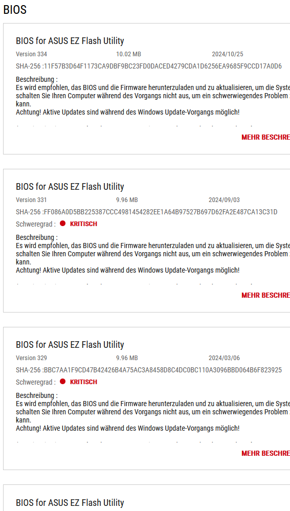

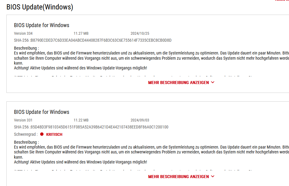

Ja, so kann man es auch verstehen. Aber, laut Asus Seite gehen die Versionen ab 329 los, und die werden auch als kritisch bezeichnet. Was soll man also annehmen?

Ponderosa schrieb:
Deine Biosversion wird auf der Asus Seite als kritisch bezeichnet. Vielleicht hilft ja schon ein Update auf die neuere Version
Habe die Version 334 schon installiert.

chkdsk c:
ohne parameter, du willst als ergebnis, daß alle ok ist sehen.

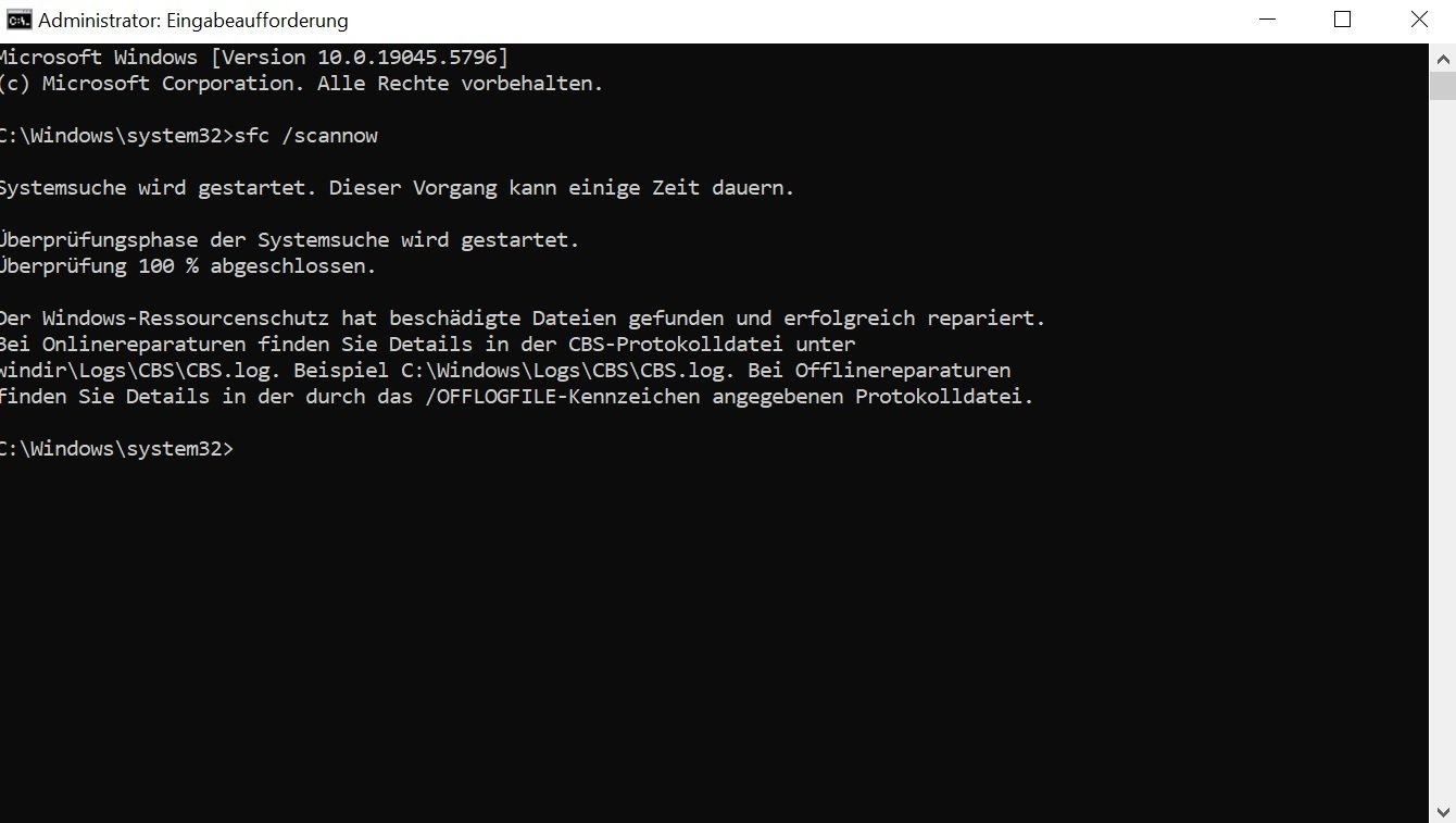

nach dem zweiten mal sfc wurden keine fehler gefunden.
dism hat auch keine Fehler gefunden
ist dass normal ? :O

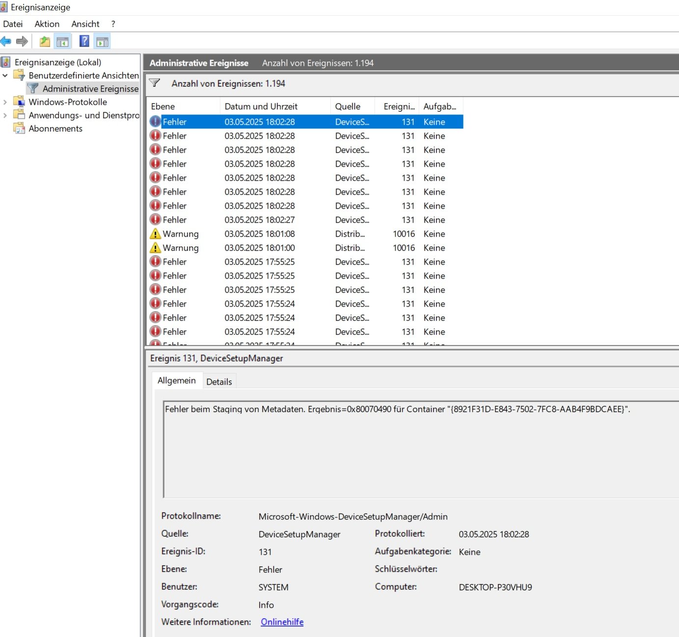

das gleiche auch mit ReadyBoot Kernel
Die Sitzung "ReadyBoot" wurde aufgrund des folgenden Fehlers beendet: 0xC0000188.

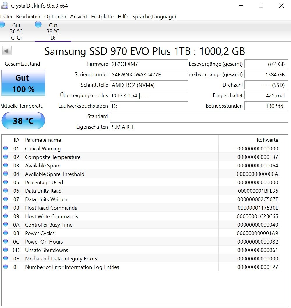

Ich hatte vor Jahren auch mal so ein eigenartigs Problem das der PC sporadisch immer mal wieder eingefroren ist . Hab alles gecheckt , konnte den Fehler aber nicht finden . Bis ich aus Zufall das SATA Kabel getauscht habe . Obwohl das alte Kabel optisch vollkommen in Ordnung war und es auch keinen Knick hatte war es defekt .

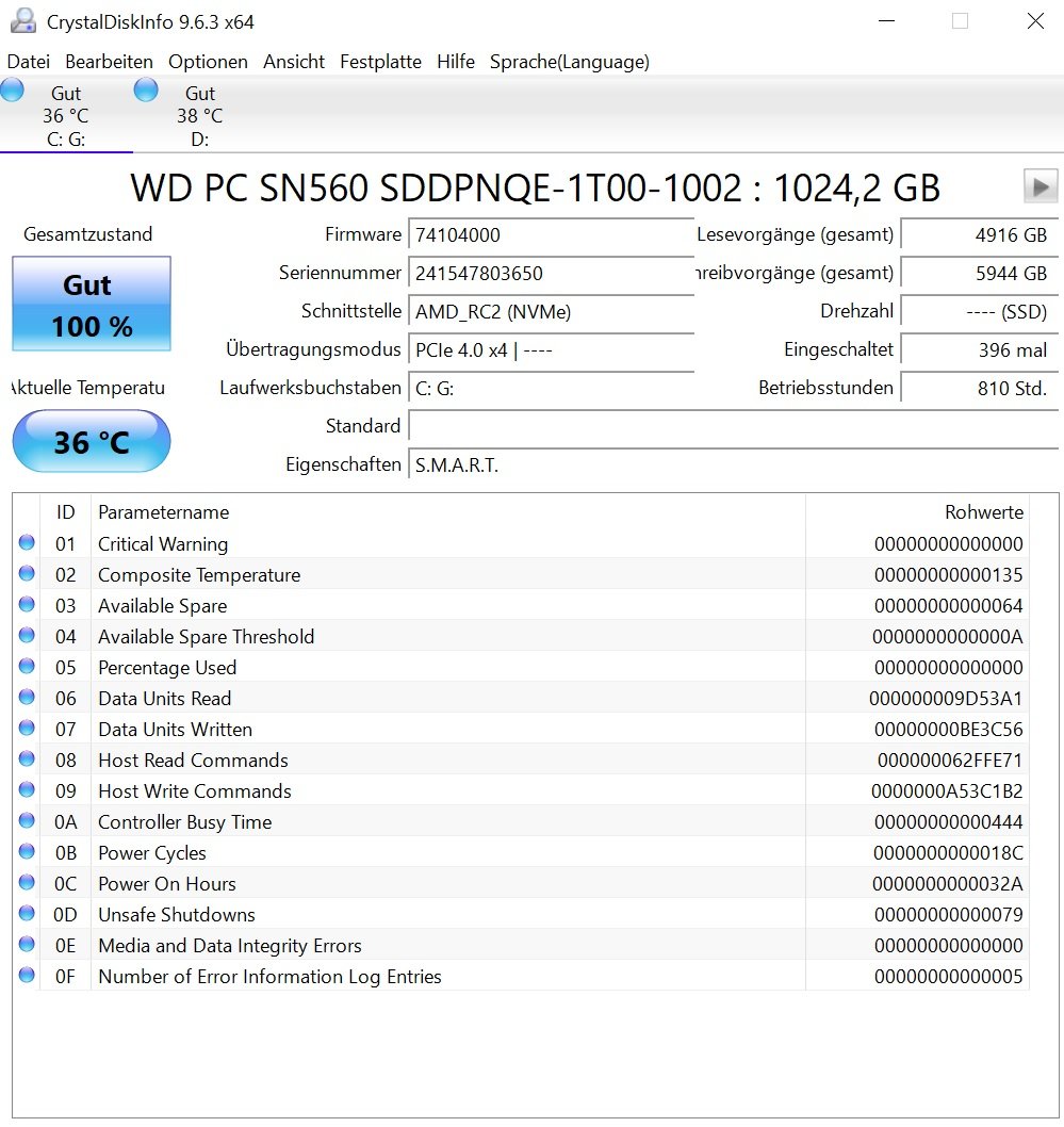

Hast du zufälligerweise auch auf die smart Werte geschaut dabei? Da gibt es mindestens einen Zähler für so was.
Ich habe alles rauf und runter getestet sogar zu dem Zeitpunkt die Platte getauscht . Das Problem ging erst weg als ich das dumme Kabel getauscht habe . Der Witz war ja das der PC allgemein funktionierte , bis auf die sporadischen freezes . Konnte aber teilweise ohne Problem 6 Stunden am stück zocken. Teilweise gab es auch tagelang keine freezes .

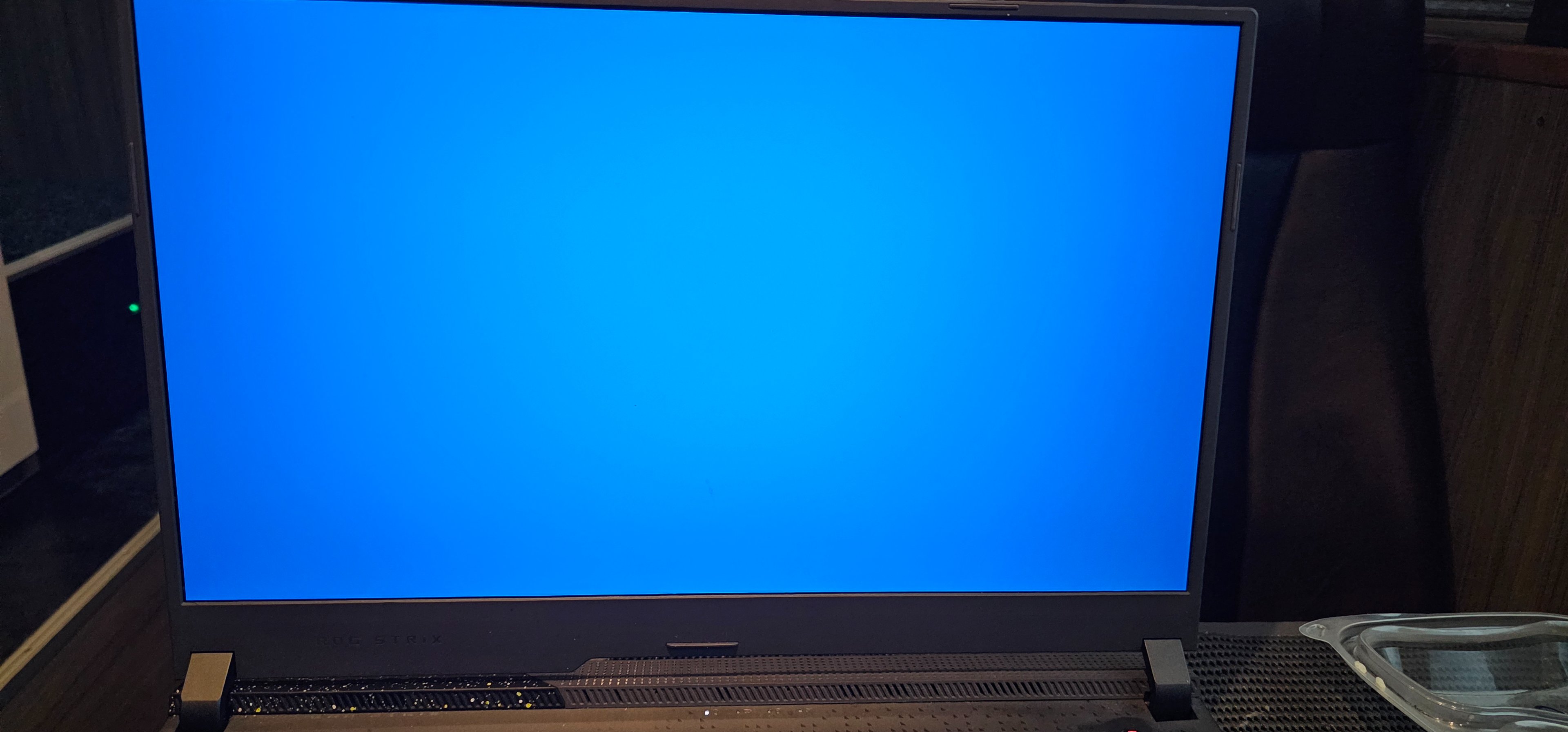

So jetzt wird es immer mysteriöser. Hatte gerade schon/Scanner angefangen dann kam ein blauer Standbildschirm.
PS win 11 ist auch installiert

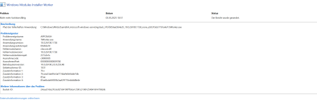

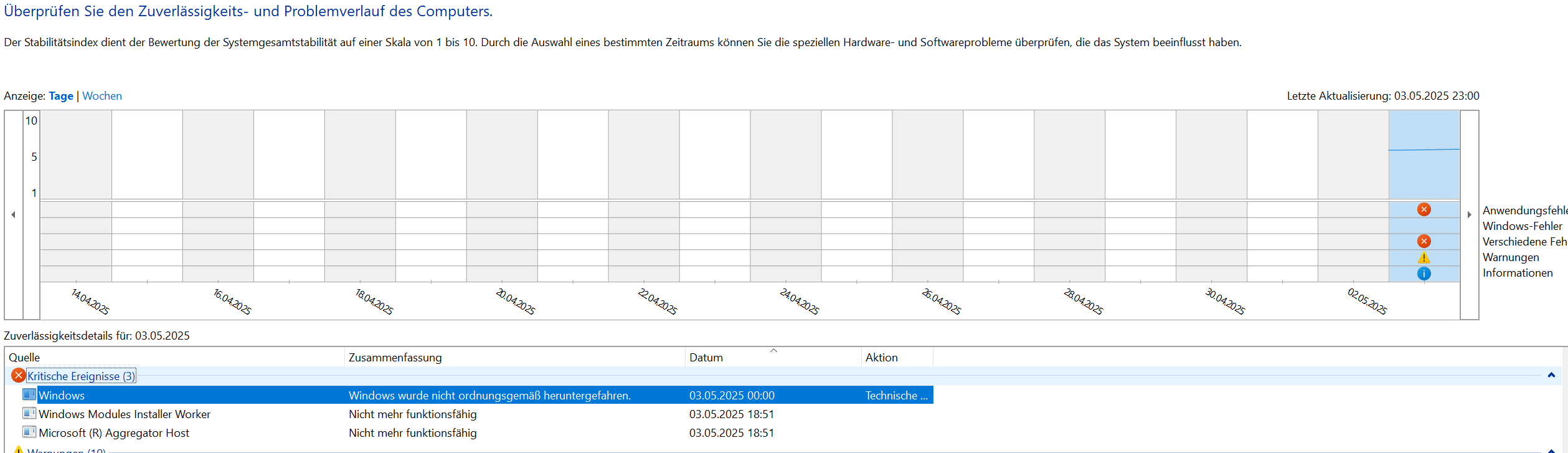

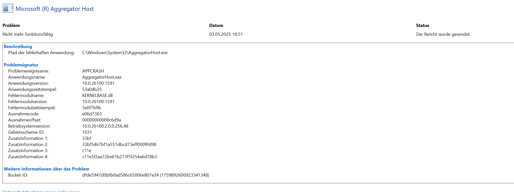

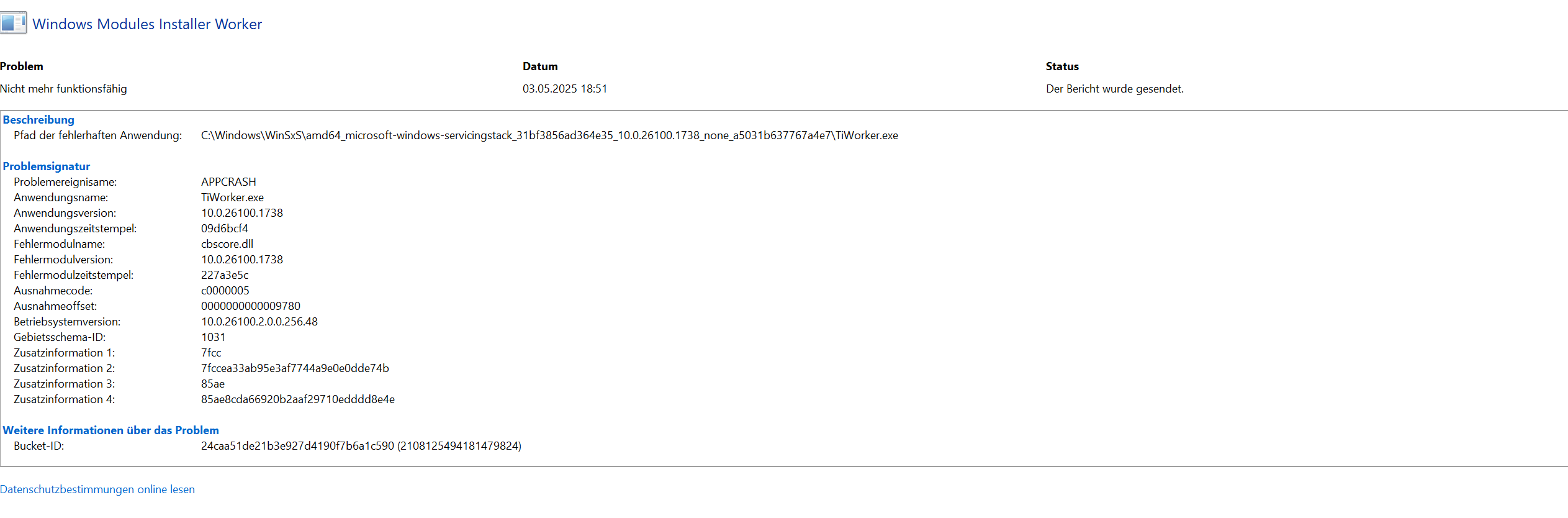

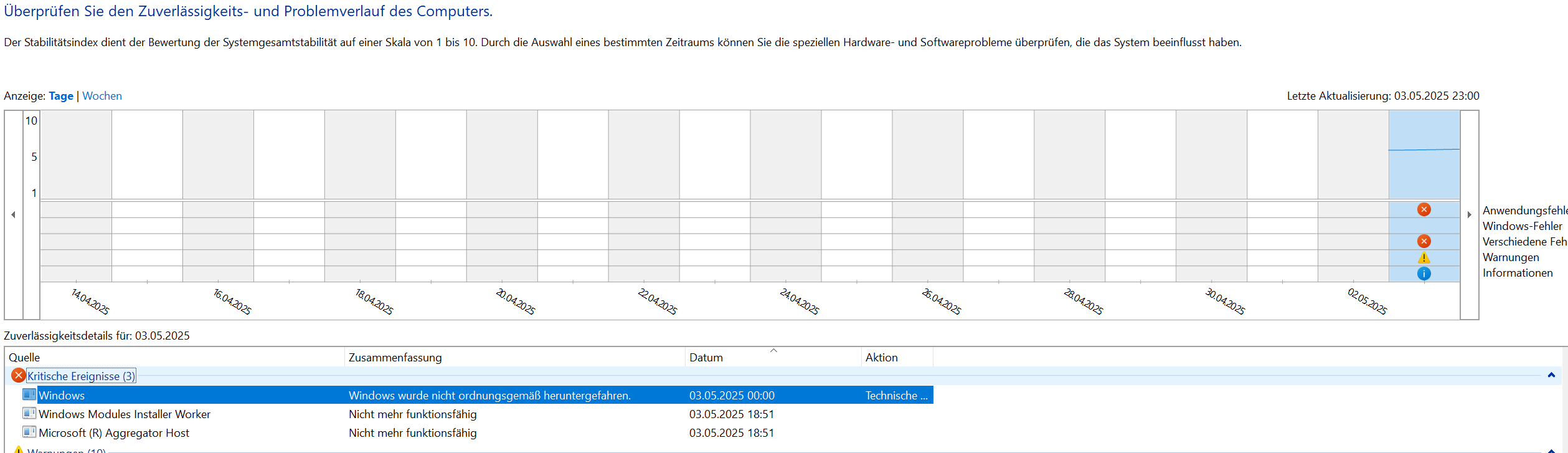

hier noch mal einen Auszug aus dem Zuverlässigkeitsbericht.
und der hier
