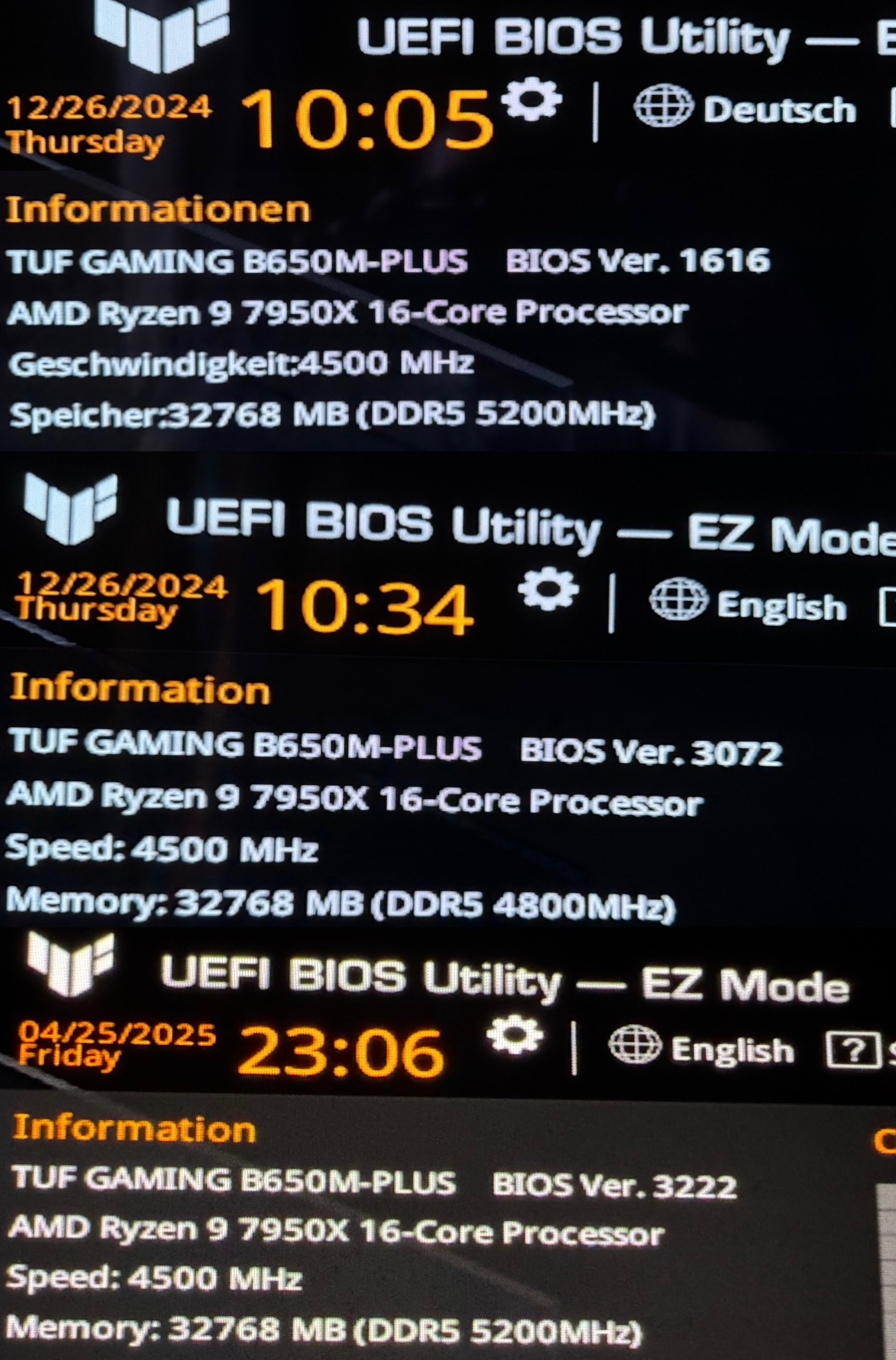

Mein Mainboard hatte ich vorher aktualisiert
(mittlerweile BIOS Ver. 3222 installiert)
Das Bios hatte den 9800X3D korrekt erkannt

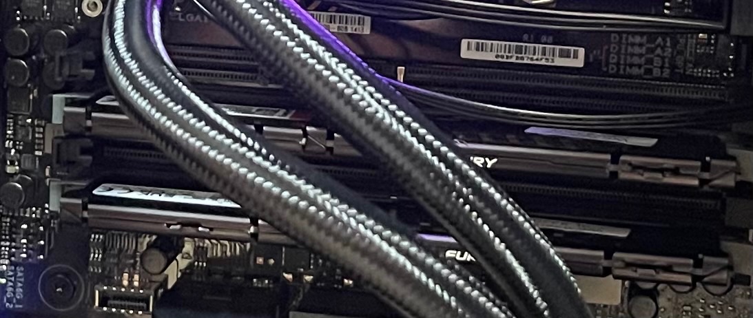

RAM steckt in den grauen Slots A2 und B2?
Versuch mal wie es sich verhält mit nur einem RAM Modul in A2.

Erst BIOS Update durchführen mit der alten CPU.
Nach dem du die neue CPU eingebaut hast, das BIOS resetten per Jumper, oder Batterie raus für paar Minuten & natürlich vom Strom trennen.
Dann ins BIOS und schauen, ob der RAM richtig erkannt wurde, nicht, dass dort die Spannung/ der takt nicht stimmt.

Bios Update hatte ich Ende Dezember gemacht (siehe Beitrag 1) und neulich nochmal
Im Bios selbst habe ich bisher nie etwas geändert, ausser RAM von 4800 auf 5200 korrekt einzustellen
dann muss ich vermutlich das Bios resetten und hoffen, dass es damit dann stabil läuft
