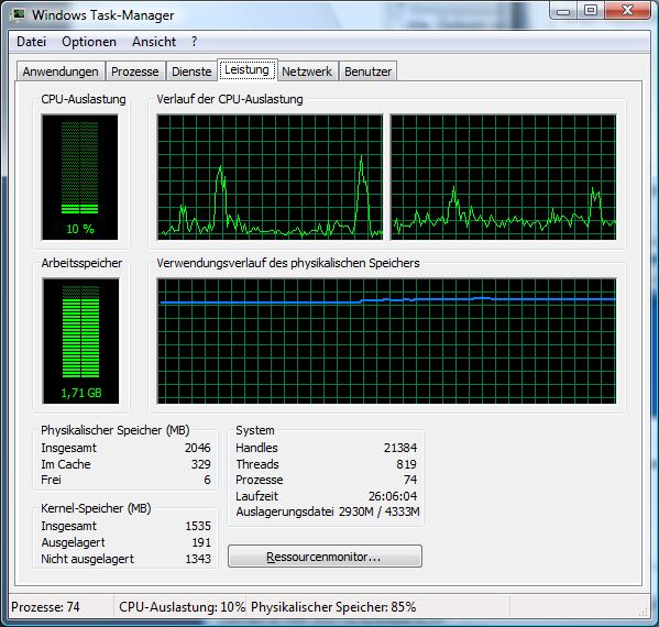

Dabei steht die Taskmanager-Anzeige im Widerspruch, denn im Ressource-Monitor wird ein hoher Speicherbedarf angeziegt, während unter 'Prozesse' die Summe der von den Prozessen benötigte Speicher VIEL kleiner ist:
Reiter 'Leistung': Bedarf 1.8 GB.
Reiter 'Prozesse': Summe der von Progr. benötigter RAM-Speicher ca. 90 MB.
Ein krasser und irrwitziger Unterschied. Wie kann das sein???
Wahr aber ist der Wert unter 'Leistung', denn mein Rechner ist trotz Programmschließung nur noch am Swappen.

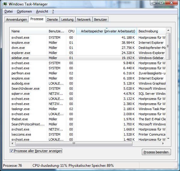

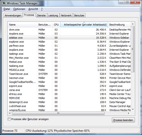

Als Anlage 2x der Taskmanager. Ihr seht den Widerspruch?...

Sorry, Haken hab ich jetzt reingemacht (s. Anhang).
Hatte ich vergessen zu schreiben, daß das nix ändert...

Äh, schaut euch mal genau den Taskmanager an. Der Kernel-Speicherverbrauch ist da schon etwas hoch mit 1,5GB. Sitze gerade leider vor einer Linux Kiste, aber das kommt mir etwas hoch vor. Da ist jedenfalls der restliche Speicher hinverschwunden. Für XP wäre das zu viel, bei Vista ist das einigermaßen plausibel. Da helfen dann 2GB Ram mehr. Das Abstürzen erklärt das aber nicht. Ich würde fast vermuten, dass einfach 2 Probleme vorliegen.
1. Zu wenig Arbeitsspeicher
2. Ein Defekt. Der Rechner scheint ja auch schon etwas älter zu sein.
Nützlich wären weitere Information zur Hardware. Das es auf allen Rechnern mit dazu unterschiedlichen Betribessystemen auftritt, halte ich für eher unwahrscheinlich. Der einzige Fall, den ich mir vorstellen könnte, wäre ein mit Malware verseuchtes LAN.
1,5GB Kernelverbrauch + 300MB cache + zeugs im taskmaanger =~ 2GB
