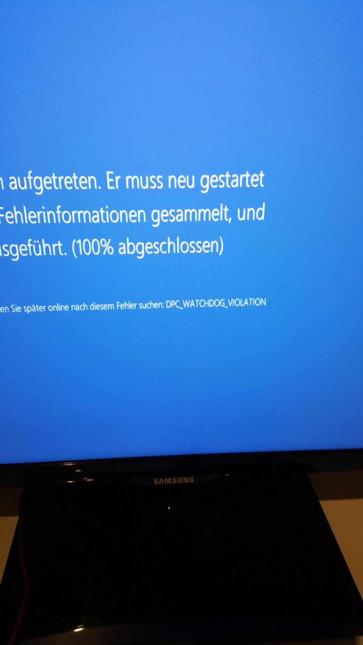

ich benötige Hilfe.
Ich habe einen selbst konfigurierten Computer, der funktionierte auch zwei Tage wunderbar, bis ich Windows 8.1 pro installiert habe. Jetzt bekomme ich immer so nach ca 10 minuten bluescreens.
Screenshots sind im Anhang
Hoffe auf Hilfe
Niklas

was war denn vorher drauf als es lief

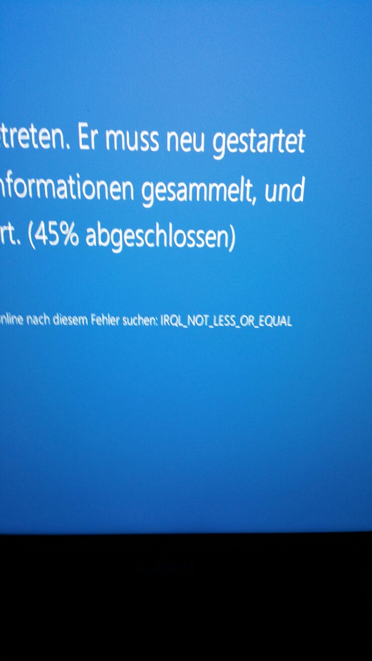

Wie wäre es mal mit Informationen zur Hardware? Und ich meine alles genau, auch die genaue Bezeichnung vom Netzteil. Nicht irgendwas mit “x00 Watt Netzteil“, sondern die vollständige Bezeichnung. Den IRQL Fehler sieht man häufig, wenn schlecht übertaktet wurde.

Vorher war Win 8.1 Evaluierung drauf.
Computer:
MSI Raedon RX 470
ASRock 970A-G/3.1
Samsung SSD 750 EVO 205 GB
AMD FX 8350
16 GB DDR 3 RAM
!PSU 560 WATT LC-Power Silent!
Vielen Dank für eure schnelle Antwort

also zu dem Fehler "DPC Watchdog Violation" siehe:
http://www.giga.de/downloads/windows-8.1/tipps/dpc-watchdog-violation-unter-windows-8-und-10-beheben/

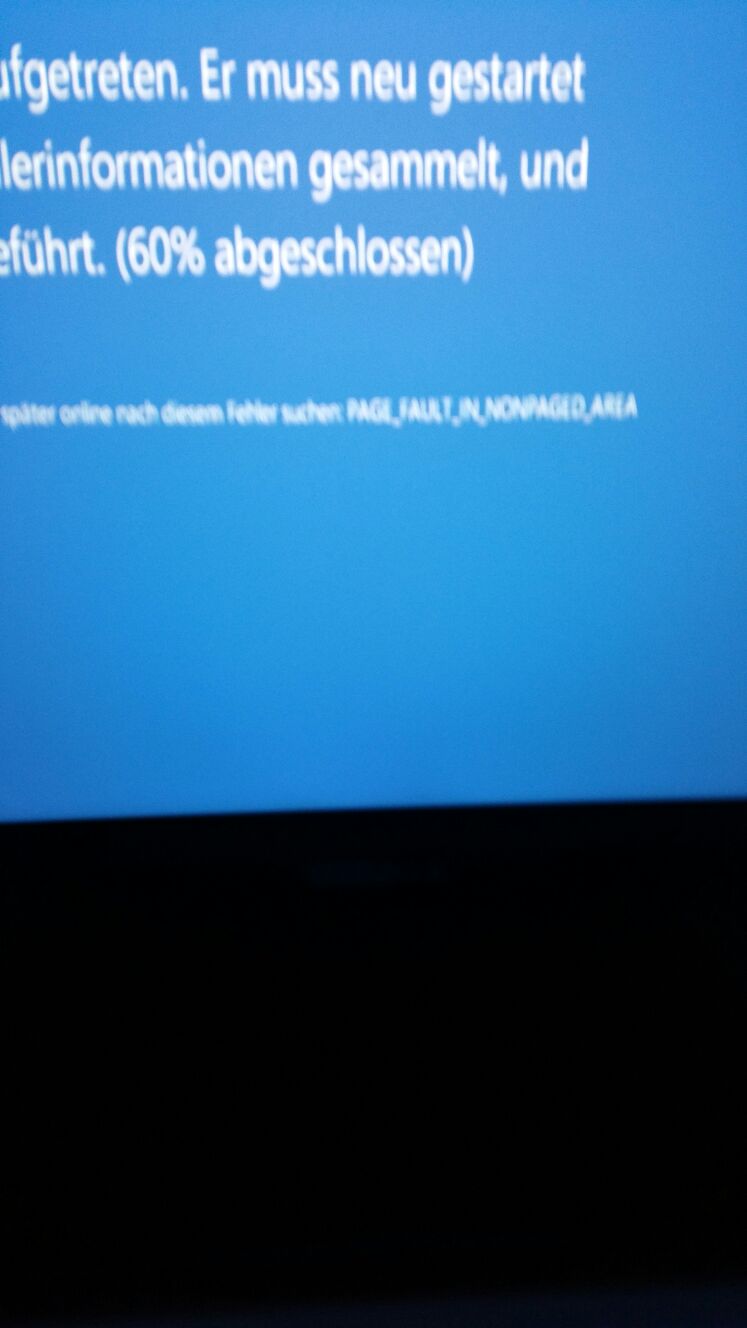

zu "page_fault_in_nonpaged_area" siehe:
http://www.giga.de/downloads/windows-10/specials/loesung-page-fault-in-nonpaged-area-windows-fehler/
zusammen mit IRQL_NOT_LESS_OR_EQUAL deutet das ganze auf fehlerhafte Treiber/ Windows-Updates bzw. Software hin. Also da würde ich ansetzen.
Wenn du die Software ausschließen kannst, kann es nur noch an defekter Hardware liegen.
Würde wenn dann auf Arbeitsspeicher oder Netzteil als wahrscheinlichste Verursacher tippen.
