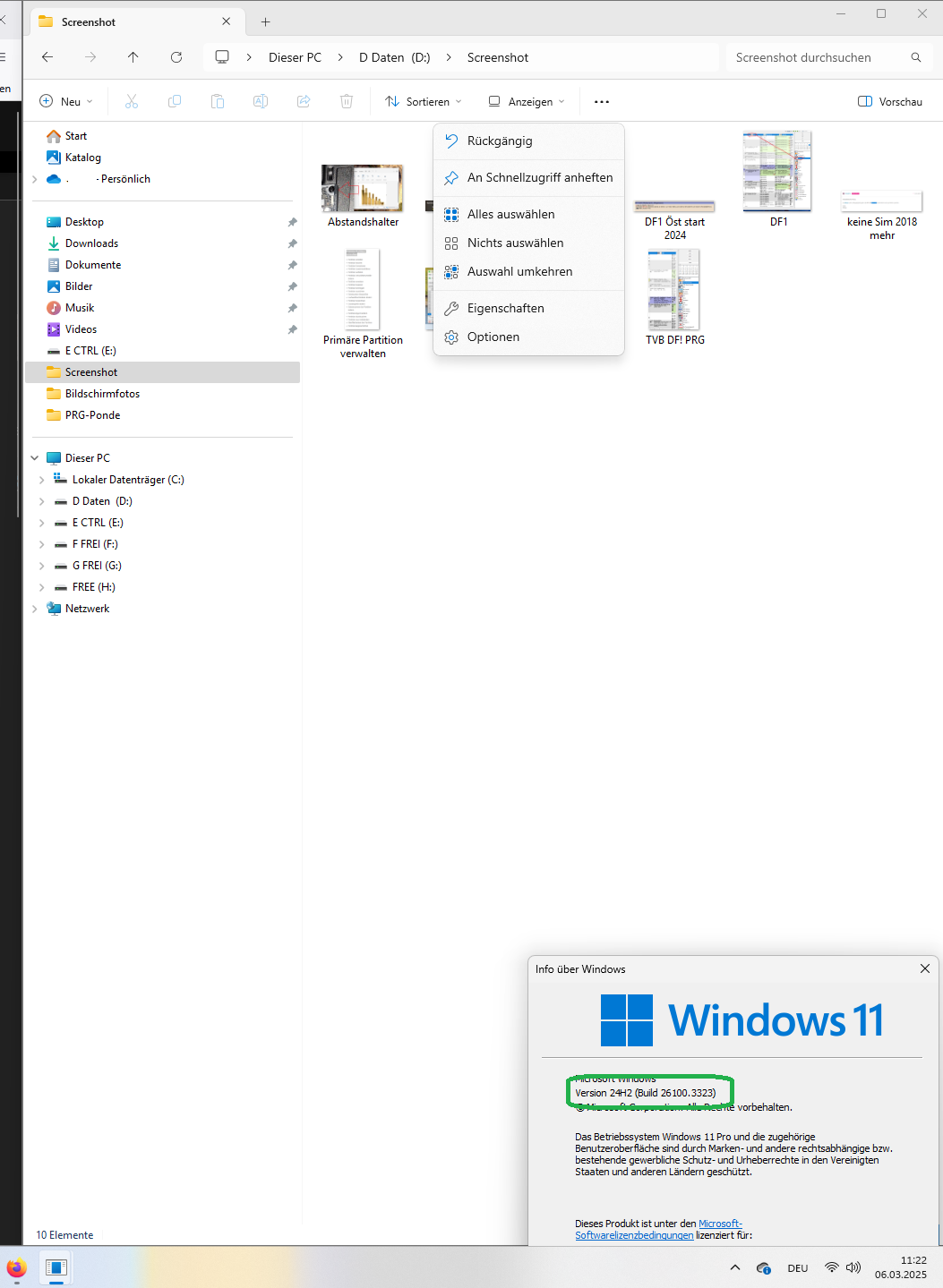

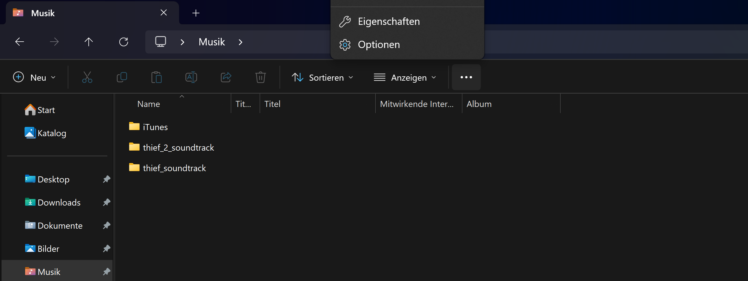

wenn ich den Windows Explorer benutze und auf das Symbol mit den drei Punkten klicke, öffnet sich das Menü nach oben – direkt an den Rand meines Monitors, sodass es teilweise nicht sichtbar ist. Tritt dieses Verhalten bei euch auch auf?
Version 26100.3323

Bei mir mit Winver 26100.3323 klappt es auch normal nach unten auf.
Es scheint tatsächlich ein Explorer-Fehler zu sein.
Aber mit "Fenster nach unten ziehen" ist der gelöst.
Dann sieht man alle Listenfeldeinträge und kann sie auswählen.

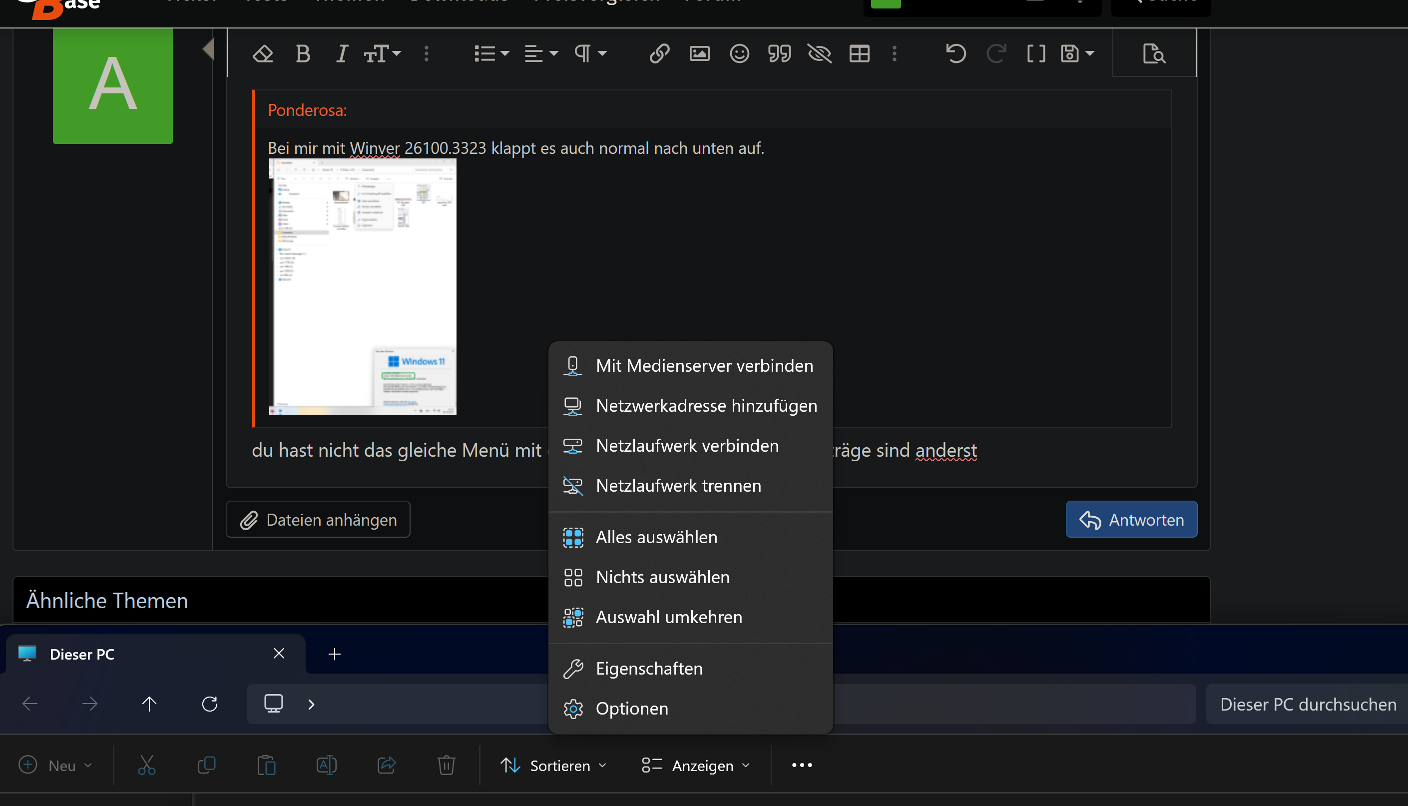

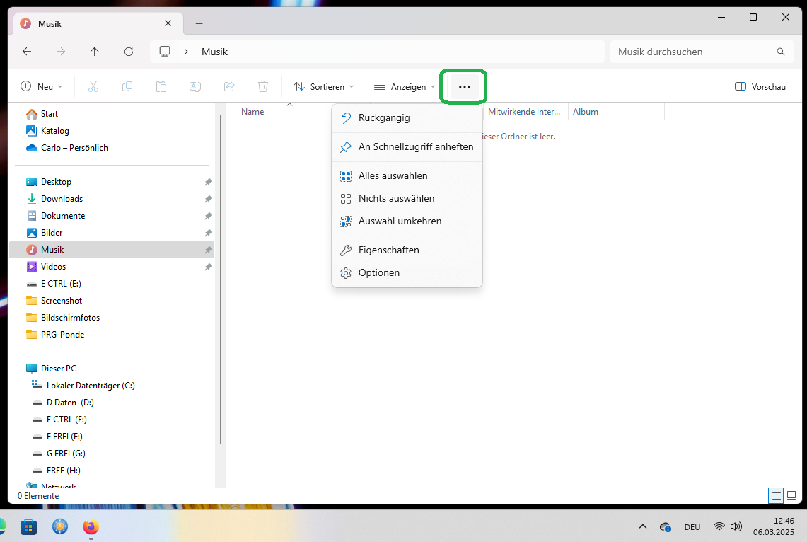

Amelie5000 schrieb:
die Einträge sind anders
Anders ist nur, dass ich Bilder anstatt Musik gewählt habe, da der Ordner Musik bei mir leer ist.
Aber das 3 Punkte hab ich gewählt. Sieht man ja, dass drei Punkte etwas grauer unterlegt ist, als der Rest der Zeile.
Ja, wir haben unterschiedliche Drei-Punkte-Menüs.

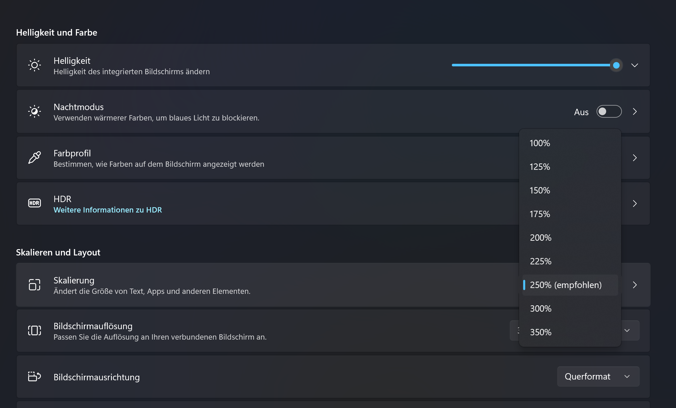

Wenn ich in den „Anzeigeneinstellungen“ die Skalierung reduziere, also einen kleineren Wert als die empfohlenen Prozentsätze einstelle, öffnet sich das Menü nach unten ganz normal. Allerdings ist die empfohlene Skalierung notwendig, da ich sonst bei einer 4K-Auflösung eine Lupe bräuchte.

Ich habe einen 32"-Monitor und bei mir ist eine 150%-Skalierung eingestellt. Stelle ich die auf 100%, kann ich ohne Opernglas nichts mehr erkennen.
