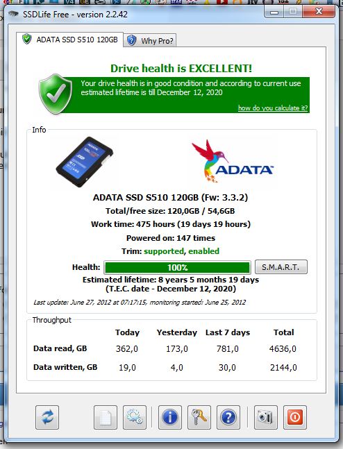

möcht mal wissen wann das endlich aufhört mit der panik!?
ssd life zeigt ja nun klar und deutlich wie lang die zellen vorraussichtlich halten werden.
ich hab bei mir nix weiter verstellt nachem w7 install. ssd läuft stinknormal wie hdd vorher im sata ide modus weil gefühlt kein unterschied zu ahci. ich defragge jtz nicht mehr einmal die woche aber ansonsten hat sich an meinem arbeits/nutzungsverhalten nichts geändert!
meine s510 ist heute 28 tage alt geworden und läuft ohne zu mucken und wird noch sehr lange so laufen denk ich mal.
