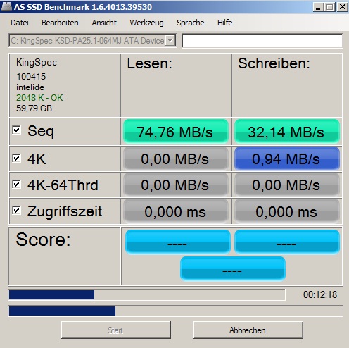

ich habe eine IDE PATA KINGSPEC 64 GB SSD verbaut. Ich habe, eigentlich von Anfang an, Hänger während des Betriebs. D.h. Wenn ich neugestartet habe und dann den Browser aufrufe, dann arbeitet die Festplatte wie verrückt und es dauert Ewigkeiten bis mal eine Seite angezeigt wird. Habe gestern das Alignment korrigiert, da dies falsch eingestellt war. Ich dachte das es nun das Problem behoben hat, aber nichts da :(
Grundsätzlich ist das Problem der Platte, dass die Schreibgeschwindigkeit der 4K-Blöcke viel zu langsam ist. Hier habe ich bei 4K: ca. 1,50 MB/s und bei 4K-64: 1,70 MB/s. Das ist doch viel zu schlecht, oder? Lesen: bei beiden ca. 18 MB/s
Im Anhang mal ein Screen (habe gerade keine Zeit auf das Endergebnis zu warten, da ich weg muss - reiche ich nach) des Problems. Auf dem Screen steht ein niedrigerer Wert, dieser erhöht sich im Laufe der Zeit. Es dauert auch sehr lange bis der Test bei 4K überhaupt erstmal beginnt zu schreiben.
Meine Frage: Ist die Platte einfach so schlecht, oder kann man da noch was machen? Sie dürfte keinen TRIM-Befehl unterstützen, kann man diesen softwareseitig irgendwie simulieren und das über das Betriebssystem regeln?
Danke für eure Hilfe!

weil ich jetzt weg muss, ich aber schonmal die Daten der SSD, die der Test liefert, mitgeben wollte... Ich kann keine Stunde warten, vielleicht kann ja jetzt schon jemand weiterhelfen.
Die Antwort ist hart aber trifft voll zu. Deine SSD ist schlichtweg eine sehr schlechte SSD. Die ist angegeben mit max 76MB/s schreiben.... (wenn das erreicht wird dann wenn überhaupt nur beim sequentiellen schreiben). Bei 4K Schreiben geht jede SSD etwas runter deine eben auf ca. 1MB/s.

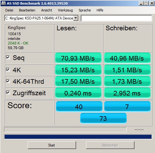

So, ich bin wieder da. Der Test ist mittlerweile auch abgeschlossen...
Nicht wirklich toll, oder?
Ok, dann ist die Platte einfach bescheiden... Und mehr ist dann auch nicht wirklich herauszuholen? Sie läuft ja schon ein paar Monate im Laptop. Muss ich eben mit Leben, da der Laptop schon sehr robust und gut ist. Für meine Anwendungen reicht der auch vollkommen.
Die ist so, wie ich es erwartet hatte, denn SSDs der ersten Generation waren nicht großartig anders.
Vermutlich nicht.
Das kann der Grund sein, warum sie die angegebene seq. Schreibrate nicht erreicht, denn die gilt wohl nur im Neuzustand und von TRIM braucht Du nicht zu träumen. Wie fühlt sie sich im Vergleich zur Festplatte vorher an?
Lesend ist sie ja auch nicht so schlecht mit ihren 15MB/s bei 4k Random und 70MB/s seq. Nur schreibend ist sie halt auch random sehr lahm, weshalb es all diese Tipps zum Vermeiden von Schreibzugriffen auf die SSD gibt. Wer diese Schreibwerte sieht, der versteht auch, warum das damals durchaus Sinn gemacht hat.
