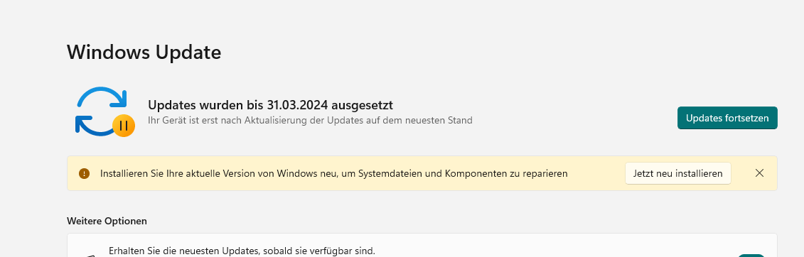

  • über Updates wird folgendes Angezeigt, welches aber auch fehlschlägt

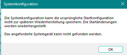

Das Problem zieht sich aber noch etwas weiter, denn mir ist aufgefallen, dass in der msconfig irgendwie etwas schief läuft. Abgesehen davon, dass permanent "Benutzerdefinierter Systemstart" ausgewählt ist, kann ich nicht wirkliche etwas verändern, ohne die folgende Meldung zu erhalten:

Mich beunruhigt eher dass scheinbar meine msconfig fehlerhaft ist.. :-/

Abgesehen davon, dass permanent "Benutzerdefinierter Systemstart" ausgewählt ist...
Das ist schon immer so, weil Msconfig speichert, dass mal eine Änderung erfolgte und deshalb "benutzerdefinierter Systemstart" angezeigt wird. Das ist also kein Fehler!
Und dass sich Windows 11 auf einem MBR Datenträger befindet, wage ich einfach mal zu bezweifeln, denn Windows 11 mag das gar nicht. Genau deshalb würde ich auch schön die Finger von Msconfig lassen.

Das scheinbar dir Windows selber schon sagt, das es zerschossen ist und neu installiert werden will sehe ich auch zum ersten mal :D, da ist doch irgendwo aus eine Windows Anzeige? WIndows Update?
