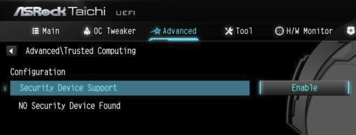

Also Win11 verlangt ein TPM Modul und das muss im BIOS auch freigeschaltet sein. Das sollte der Punkt hier im BIOS sein :
Und dann schaust du mal hier
unter Secure Boot was dort an Punkten ist.. Secure Boot muss ein und CSM aus sein.

Überprüfe mal folgende Bioseinstellungen.
Reiter Advanced-->CPU Configuration-->AMD fTPM auf enable setzen.
Reiter Security-->Secure Boot auf enable setzen.
Reiter Boot-->CSM auf disable setzen.
Dann sollte das Setup laufen.
