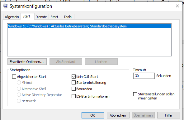

Man könnte versuchen wenn keine wichtigen Daten mehr vorhanden sind. den 2. Eintrag in der MSConfig löschen.
Reaktionen: aluis und Terrier
