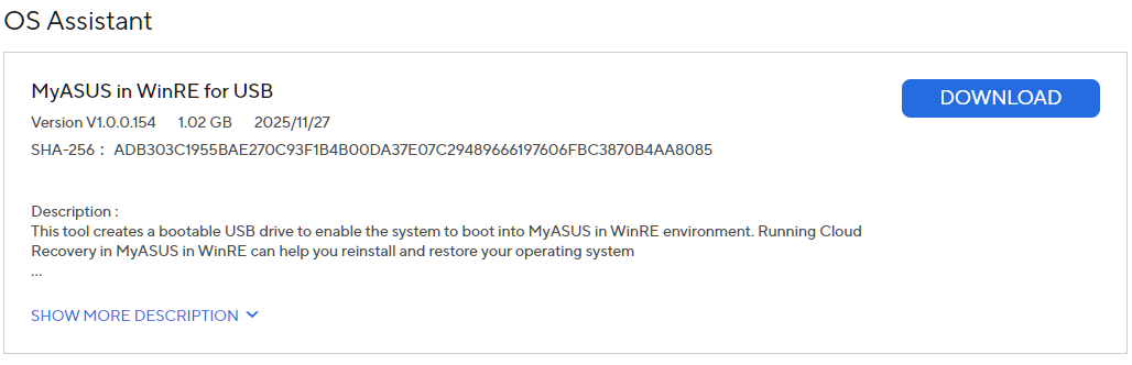

Eigentlich nimmt man fuer das Teil den Krams hier. @-HoMy-
https://www.asus.com/wa/supportonly/x1605za/helpdesk_download/
Damit haette der zukuenftige Besitzer das Teil so wie frisch vom Ladentisch.

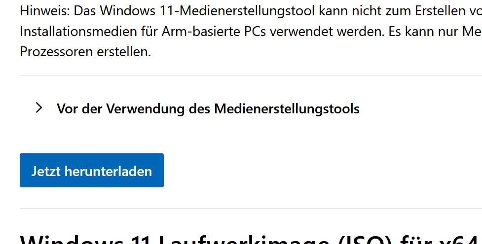

Media Creation Tool runterladen
https://www.microsoft.com/de-de/software-download/windows11
win11 iso mit dem Creation Tool runterladen, usb-stick erstellen auswählen
von dem stick booten
würde mich sehr wundern, wenns dann nicht geht
wenns dann immer noch nicht geht - siehe Post #18
