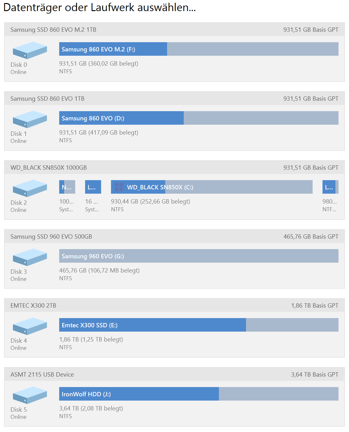

Nein. Folgendes Szenario: Vorhanden ist SATA SSD/HDD mit UEFI Installation . Windows soll auf neu gekaufter PCIe/NVME SSD neu installiert werden. Ohne manuellen Eingriff wird der Windows-Installer die vorhandene ESP auf dem SATA-Datenträger benutzen und keine neue ESP auf der neuen SSD anlegen.LiniXXus schrieb:Und nein, seit es das UEFI gibt, muss man keine Laufwerke mehr abklemmen oder ausbauen.
Ich weiß nicht, was du falsch machst.
Muss ich jedenfalls nicht.
Habe 5x SSDs verbaut und eine externe HDD und kann jederzeit mein Systemlaufwerk (SSD) plattmachen und neu aufsetzen, und das klappt auf diese Weise bereits seit Jahren. Früher mit dem Legacy Modus, statt dem Uefi war es was anderes. Hier mussten noch alle anderen Laufwerke abgeklemmt werden. Manche Leute gehen noch von dieser Zeit aus, da es ihnen nicht anders bekannt ist.
Wie bereits geschrieben: Ich muss bei mir nichts ausbauen und die Systempartitionen + Bootmanager landen nur auf dem Systemlaufwerk. Wir haben hier drei Rechner aufgebaut und bisher musste ich auch bei keinem Rechner andere Laufwerke abklemmen. Auch meinen Laptop mit zwei intern eingebauten SSDs (NVMe) muss ich nicht zerlegen, wenn ich Windows neu aufsetzen möchte.
Mit meinem Rechner wäre es noch aufwendiger, da ich Hardtubes mit meiner Wasserkühlung verbaut habe. An meine M.2 SSD würde ich ohne Zerlegen der Wasserkühlung nicht drankommen. Das ist aber zum Glück nicht notwendig.
@LiniXXus
Du hast keine Probleme, weil es auf den anderen Datenträgern keine weitere ESP (EFI System Partition, die 100 MB Partition am Anfang deiner System-SSD) gibt. Und wenn du deine System-SSD komplett ( also inklusiv ESP) platt machst gibt es nur auch nur noch auf der System-SSD Platz die notwendige ESP anzulegen. Der Windows-Installer hat also keine Chance etwas falsch zu machen.
Ergänzung Bei einem Legacy Setup ist es möglich das im MBR einer der anderen Datenträger gültiger Bootcode enthalten ist . Das ist aber nicht in der Datenträgerverwaltung erkennbar.
