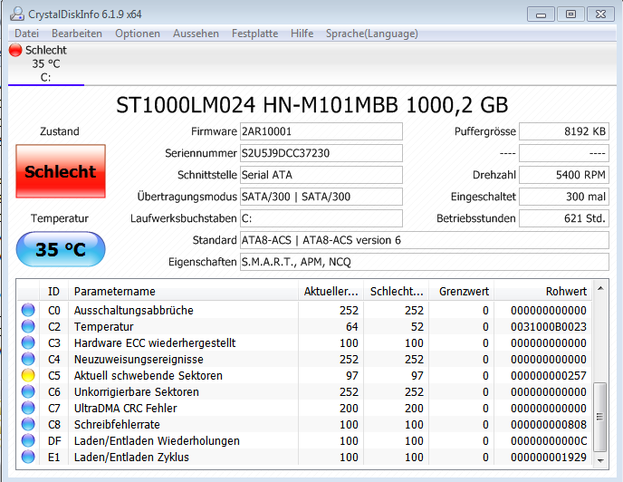

hier kleiner Screen und mache gerade windows updates und achja die Lesefehlerate ist bei rot und linke und 2. von links die Spalte stehen die nummer 1
Aussondern und nichts mehr drauf packen, die ist defekt.
