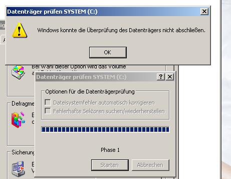

der Fehler "Windows konnte die Überprüfung des Datenträgers nicht abschließen" macht mir gerade ein wenig Sorgen - siehe Screenshot.

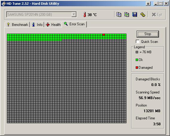

HD Tune zeigt mir auch irgendeinen Fehler auf der Festplatte. :(
Hab deshalb mal die vollständige Datenträgerprüfung gemacht, der hat auch irgendeinen Fehler gefunden, ich hab aber leider keinen Plan was genau, da sich das System dann so schnell neu gestartet hat.
Jedenfalls findet nun im Nachhinein HD Tune den selben Fehler wieder. :(

Du hast leider nicht dabeigeschrieben, um welches Laufwerk es sich dreht.
Im ersten Bild kann ich keinen Haken bei den Optionen sehen, daher wird nur ein oberflächlicher Check durchgeführt. Wenn Sektoren def. sind, muß schon ein gründlicher Test gemacht werden (alle Haken an). In einer Console (CMD) also /f und /r mit angeben. Im Fall von Laufwerk C: müßte die Recovery-Console (booten von der XP-CD oder z.B. einem BartsPE) bemüht und dann mit chkdsk c: /r die Überprüfung gestartet werden müssen.

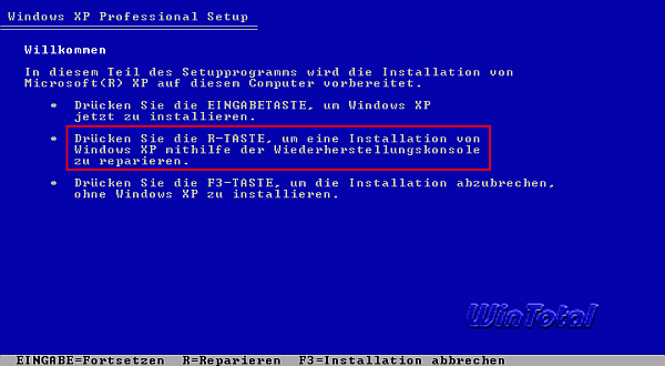

*argh* wie funzt das mit der XP-CD? Ich komme immer nur in die Windowsinstallation. Zu wenig Skillz :(
Man muß nur die richtige Taste drücken;):
OMG! :D
DANKE und sorry für die beschränkte Frage ^^

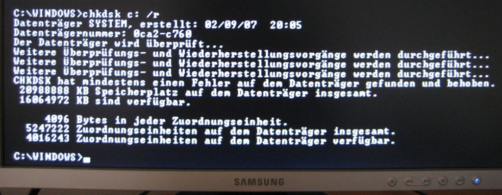

Hier ist das Ergebnis. Kann ich nun davon ausgehen, dass das Prob behoben wurde?
/edit:
sieht nicht gut aus meint hdtune :(

Bei HD Tune kann man leider nicht erkennen, in welcher Partition der def. Block liegt. Ich würde Dir mal eine Überprüfung mit den Smartmontools ans Herz legen.

Das sieht doch tatsächlich nach EXAKT dem gleichen Fehler aus? Kann das ein Zufall sein? Oder verträgt sich dieses Tool nicht so wirklich mit Samsung Pladden bzw. kann es sein, dass etwas falsch interpretiert wird?
Ich kann mir nicht vorstellen, dass jedes Kästchen einem Sektor entspricht, daher könnte es bedeuten, das ein Fehler zumindest in der Nähe des Sektors aus dem ersten Post zu finden ist. Erst wenn nach einem chkdsk mit der Option /r wieder ein Fehler an dieser Stelle zu finden ist, könnte man einen Bug vermuten, ist aber eher unwahrscheinlich. Alternativ könnte man auch ein gründliches formatieren probieren, was aber mehr Arbeit bedeutet.

Hast Du schon ein chkdsk <Laufwerk>: /r gemacht? Sieht eigentlich nach zwei def. Sektoren auf den ersten Cylindern (den äußeren Spuren) aus.
Ja, hab ich schon gemacht. Am ersten Blick sieht es dann zwar so aus, als wär ein Fehler behoben worden, aber dem ist dann doch nicht so. :(
