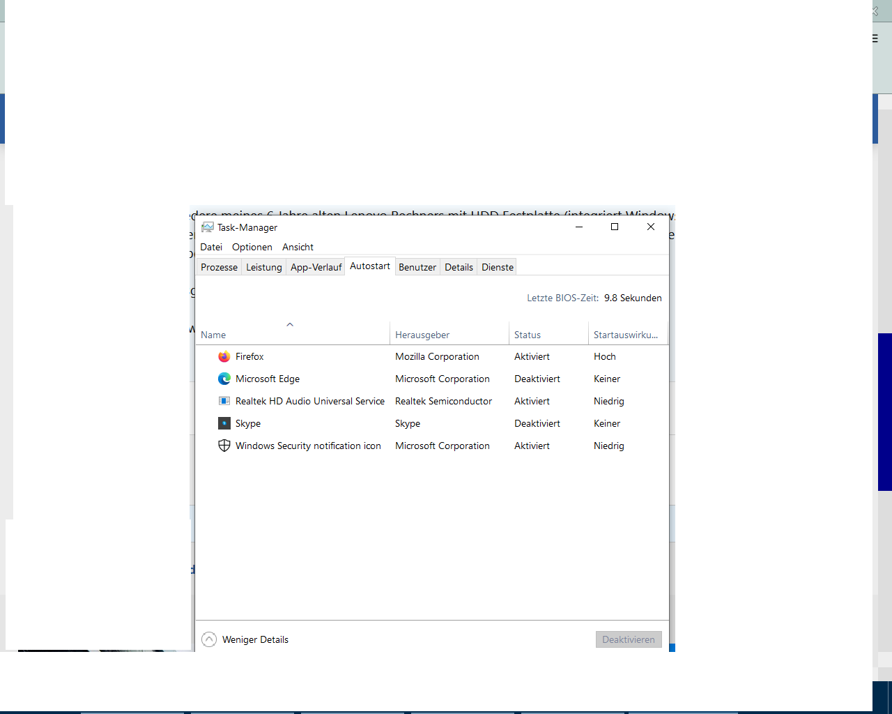

Nachdem das Startprozedere meines 6 Jahre alten Lenovo Rechners mit HDD Festplatte (integriert Windows 10 Home - Version 19045.3758) statt üblicher 70-80 Sekunden (Schnellstart deaktiviert) seit einigen Wochen auf über 3 Minuten anwuchs, entschloss ich mich die Festplatte zu überprüfen.
Zuverlässigkeitsanzeige war alles sauber, Ereignisanzeige keinerlei Auffälligkeiten/Warnungen, der Autostart sehr übersichtlich (siehe Photo.
Bis auf den schleppenden Start läuft der Rechner auch völlig normal.

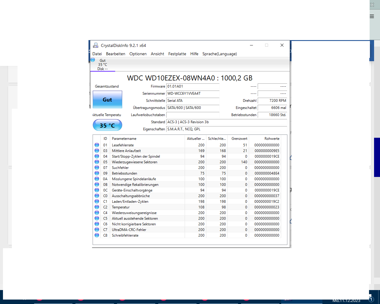

Poste mal einen Screenshot von Crystal Disk Info mit den SMART-Werten der Platte, dann sieht man ob es evtl. an der Platte selber liegt.

@SilenceIsGolden
Hier ein Bild Crystal Disk Info

Die Platte ist in Ordnung. Dann kannst du alles so lassen wie es ist, wenn alles funktioniert und es dir reicht. Eine SSD ist allerdings schon seit vielen Jahren empfehlenswert als Systemlaufwerk und bringt eigentlich immer einen deutlichen Performancegewinn.
