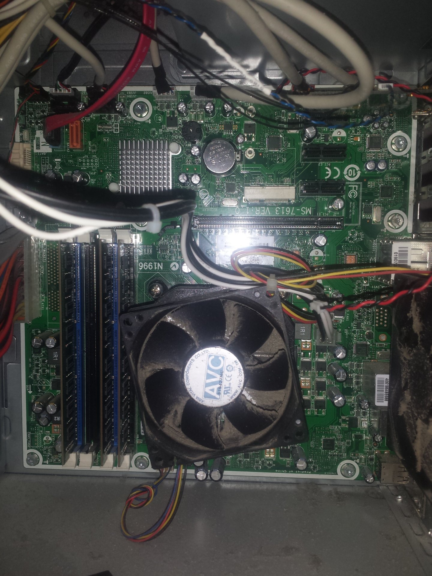

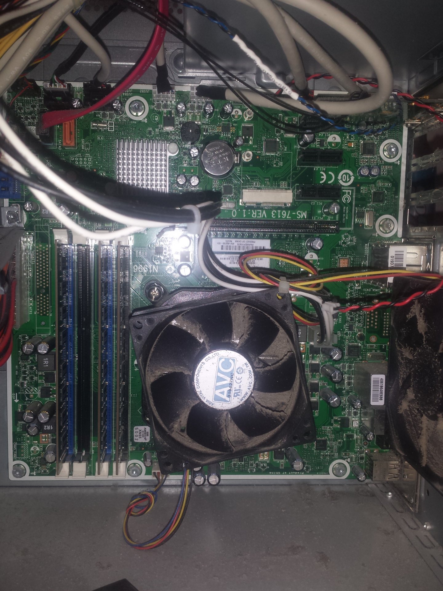

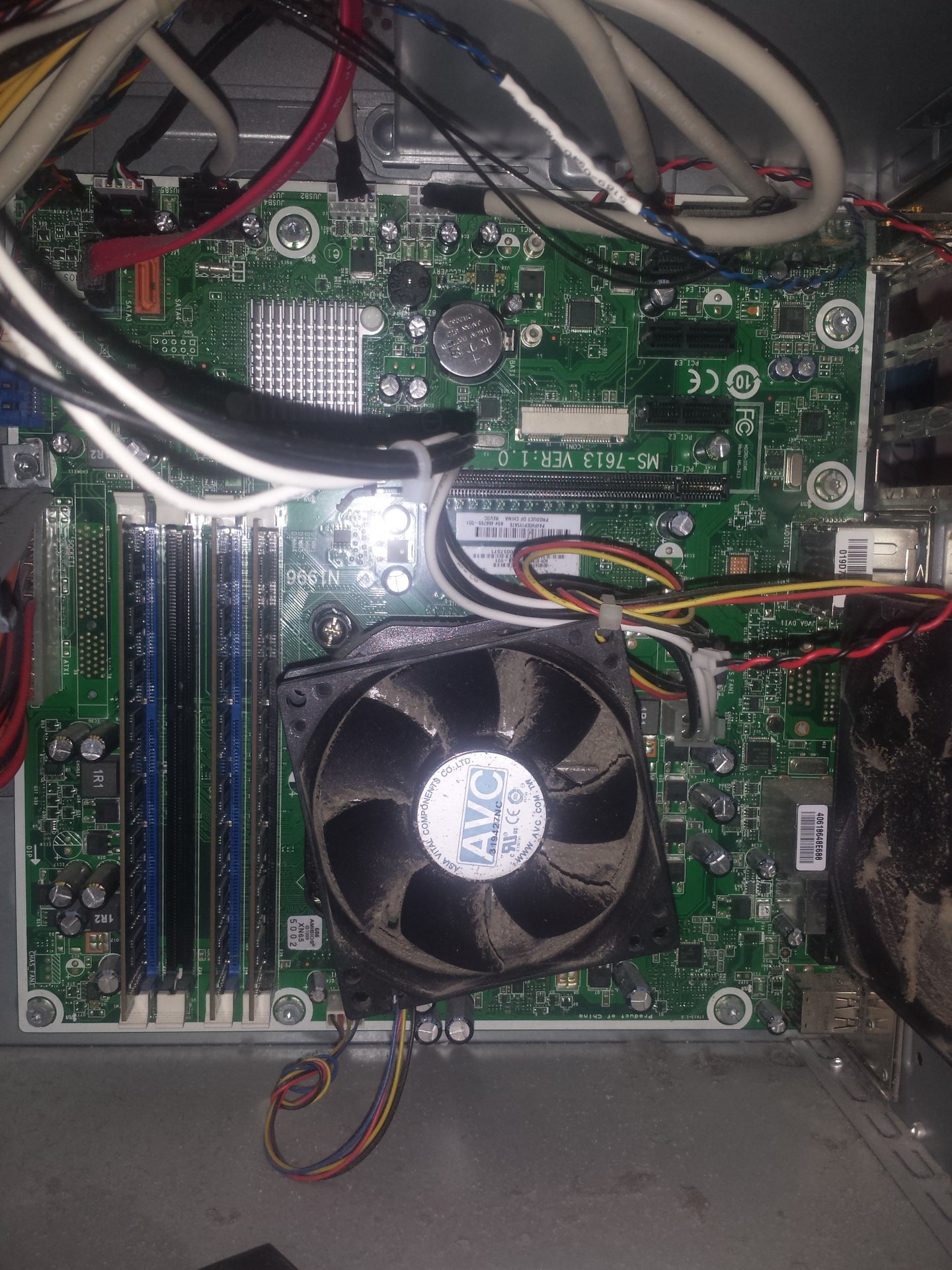

Jemand bat mich, die Hardware zu überprüfen, respektive ein Foto von der Platine zu machen, weil er einen Hardware-Fehler vermutete. Er meinte, irgendwas könnte durchgebrannt sein, der PC ist ja auch schon 10 Jahre alt. Die Fotos habe ich angehängt. Für mich sieht es nicht so aus, als sei irgendwas durchgebrannt. Nur ein bisschen staubig.

als erstes würde ich dir empfehlen mal den CPU Lüfter zu reinigen den ohne ausreichend Luft überhitzt der CPU und der PC hängt öfters mal
also selbst wenn kein Windows mehr zum booten erkannt wird, sollte man wenigstens ins bios gelangen (mit Druck auf entsprechende taste Entf oder F2 (je nach PC unterschiedlich).
Wenn aber auch das nicht mehr funktioniert, kann es an vielen Dingen liegen. Netzteil, Mainboard, CPU etc.
Ich würde mal das Netzteil testweise ersetzen, falls gerade eins zur Hand ist.
Sieht aber so aus, als würde hier ein neuer PC fällig werden. Am besten die Festplatte ausbauen und in oder an einen anderen PC hängen, um die eigenen Daten zu sichern und dann schauen was man weiter macht.
PS: warum alle 2 Monate ein Reset wegen eventuellem Virenbefall usw.? hast du da so einen ständigen Befall ? Einen Sinn kann man darin nicht erkennen ;)
Hi, also das BIOS hat nichts mit der Windows Installation zu tun, wahrscheinlich hat es da tatsächlich irgendwas an der Hardware zerschossen. Von außen kann man auch in den meisten fällen nicht erkennen ob irgendwas "durchgebrannt" ist. Hast du einen Lautsprechen für Piep-Codes vom BIOS? So ließe sich am schnellsten herausfinden
was deinem treuen Weggefährten fehlt. Falls du das nicht hast wäre es mal empfehlenswert Grafikkarte und RAM test weise auszutauschen, beim RAM kannst du einfach mal alle RAM Riegel einzeln durchtesten.
Mach doch als erstes mal ein CMOS-Clear. Also die kleine flache Batterie auf dem PC raus nehmen, Stecker ziehen und 1 Minuten warten. Dann die Batterie und Netzstecker wieder rein und PC starten.
Hast du schon die Bios-Batterie im spannungsfreien Zustand rausgenommen, ca. 1 Minute gewartet und sie wieder reingesteckt ?
Man sollte grundsätzlich jede Fehlerquelle ausschließen, egal wie trivial sie sein könnte.
Angefangen mit der Einfachsten: Bios-Batterie
EDIT:
Da war Sascha schneller. ;)
Wenn Du keine Ahnung hast, nimm lieber die Batterie kurz raus.
Geht auch mit dem CmosClear/Recovery Jumper, der sitzt direkt bei den Sata Ports (Sorry :lol:)
https://support.hp.com/de-de/document/c02049275
Geh bis zu "Löschen der Cmos Einstellungen" und klappe es auf, da sieht man auf den Bildern was gemacht werden muss. Stromstecker vorher abstecken.
