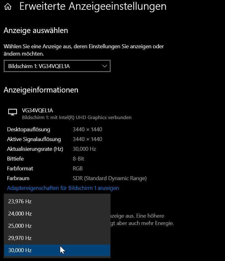

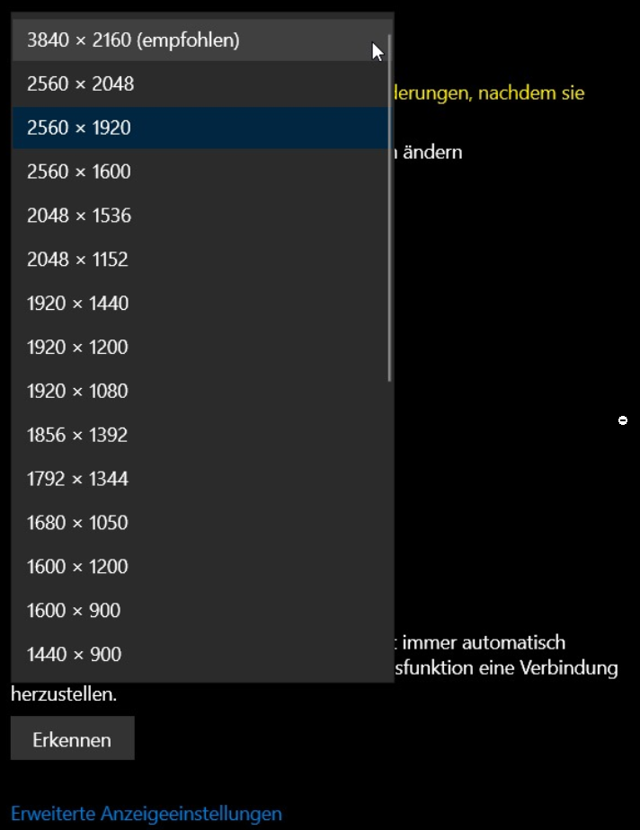

Wenn ich aber nicht in den Gerätemanager, sondern beim Auswählen der Auflösung, bin und dort die Erweiterteten Einstellungen öffne, schreibt er die korrekte Gerätebezeichnung hin. Allerdings stimmen weder die Hz (Kann maximal 30 auswählen, obwohl Monitor 100Hz kann). Desweiteren sind die Auflösungen komplett falsch, was zu einer verzehrten und gestauchten Darstellung führt. Fotos oder Videos kannst du so nicht bearbeiten.

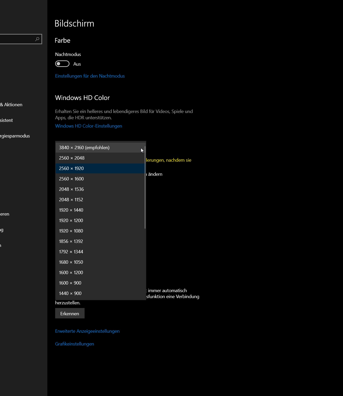

Bei der maximalen Auflösung zeigt er sogar mehr an, als der Bildschirm kann. Er zeigt mir 3840x2160 als Empfohlene Maximalauflösung an, obwohl mein Display nur 3440x1440 hat. Zwischen der größten und der zweitgrößten Auflösung ist ein "Loch" in welchem meine Auflösung eigentlich vorkommen sollte.

Was ich grad selber noch sehe:
Windows schreibt hin, dass ich via Intel UHD Graphics mit dem Bildschirm verbunden bin. Das verwundert micht etwas, da mein Notebook eine Nvidea GeForce MX330 verbaut hat. Warum wird dann die interne GPU angesteuert?
Weil die Intel immer das Bild ausgibt. Das wird nichts mit dem Notebook. Der hat nur HDMI 1.x.

Aber mein Monitor hat ja "nur" 3440x1440. Das ist ja in Summe nichtmal volle 4K Auflösung. Mit den 30Hz kann ich leben, bis mein Standrechner wieder läuft. Aber dass der HDMI meine nicht ganz 4K nicht anzeigen kann, überrascht mich schon. 😮

Also zumindest 60Hz bei 3440x1440 sollte eigentlich schon gehen. Aber ja, am Ende solltest du trotzdem über DisplayPort gehen.

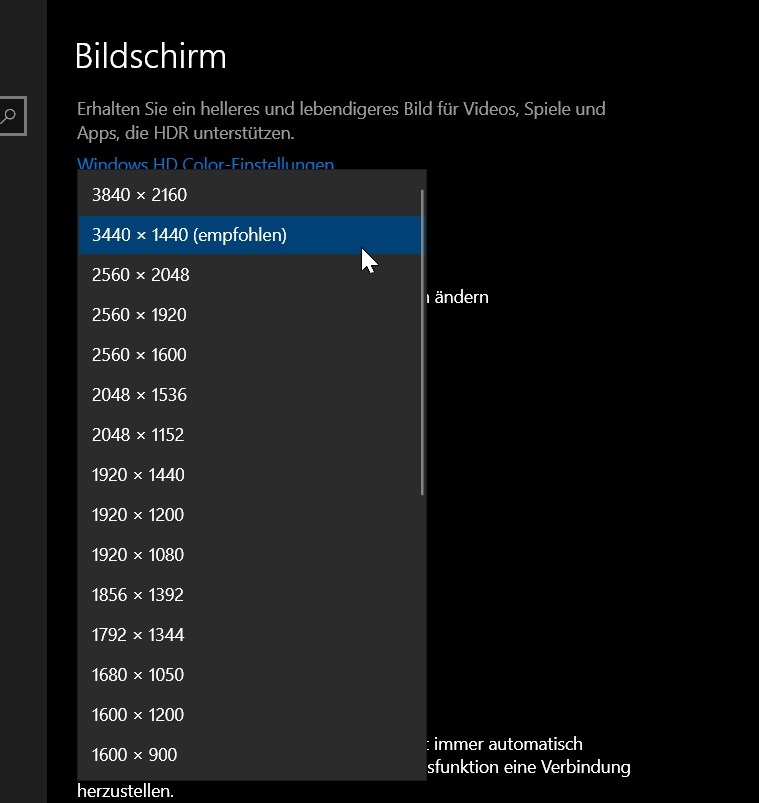

Soo, aber aus einem unbekannten Grund geht es jetzt plötzlich. Ich habe den PC mehrfach neu gestartet, sämtliche AUflösungen durchprobiert, verschiedene Intel Utilitys insta-, getestet und deinstalliert usw... Nach dem keine Ahnung wievielten Neustart war plötzlich meine Auflösung in der Liste.
Zwar nur mit 30Hz aber, es reicht um die aktuellen Kundenprojekte abschließen zu können, bis ich meinen Hauptrechner reparieren kann. Dazu werd ich vermutlich andernorts noch einen Thread eröffnen, weil ich da noch nicht rausfinden konnte ob es GPU oder das Mainboard geschossen hat oder obs vielleicht nur ein BIOS Problem ist.
Aja, ich konnte in einer der ausprobierten Intel Utilitys kurz meine Auflösung von 3440x1440 100Hz auswählen, bekam aber beim Übernehmen eine Meldung, dass die Bandbreite nicht ausreicht und danach war die Auflösung auch wieder weg. Also dürft da wirklich der HDMI Anschluss der Flaschenhals sein.
