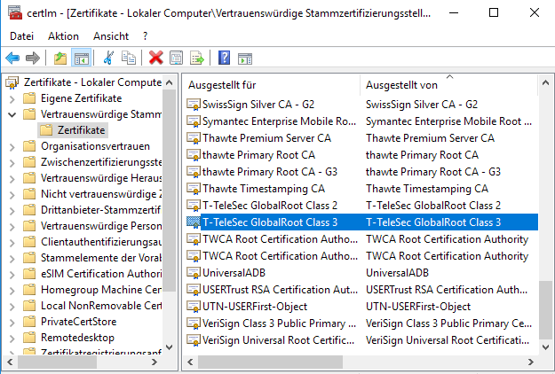

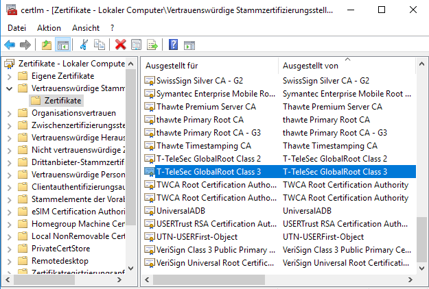

GMX hat heimlich das Server-Zertifikat geändert.
Du musst also das neue Zertifikat "globalroot_class_3.cer" importieren.
https://www.telesec.de/de/public-ke...kate/category/60-t-telesec-globalroot-class-3

Danke Wilhelm,
Windows Mail ist das Programm mit dem Umschlag-Symbol und ja, die Einstellungen sehen genau so aus, wie bei Dir.
Auch der Eintrag bei den Zertifikaten ist bei mir genau so eingetragen, wie bei Dir.
Wat nu?
Wat nu?

stevens schrieb:Ich sollte t-telesec global root class 3 installieren. War schon installiert, hilft aber nichts.
Bist du sicher, dass du das neue Zertifikat in den Windows-Zertifikatespeicher importiert hast?
Weiter oben hattest du es nur runtergeladen und gefragt, was du jetzt damit machen sollst.
Eine veraltete Version dieses Zertifikates ist im Windows installiert, aber du musst dieses ersetzen.
Bolko schrieb:Bist du sicher, dass du das neue Zertifikat in den Windows-Zertifikatespeicher importiert hast?
Ich habe das neue Zertifikat mit einem rechten Mausklick ("Zertifikat installieren") installiert. Dabei wird man durch eine Installationsroutine geführt.

(Ist Sch. wenn man blind ist - ich habe das mit dem .de tatsächlich nicht wahrgenommen. mea culpa.)
Was mich aber etwas stört ist, dass nicht klar angegeben wurde, dass ich das Zertifikat in WIN installieren muss und nicht im Mail-Programm.
Was noch getoppt wird, dass das nur per Rechtsklick zu gehen scheint und nicht über Dialoge per Einstellungen. Da ahtte ich mich bei dem Versuch es doch mal WIN einzuimpfen festegfahren.
Nun tut's wieder. Erklärt aber nicht warum das neu eingerichtete Konto in ThunderBird auch ohne den Import nach WIN funktionierte…
