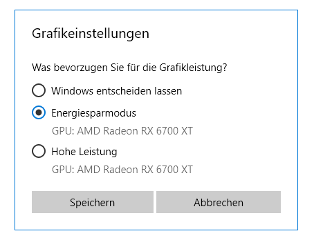

Unsinn. Natürlich geht das.
Einstellungen => Anzeige => Grafikeinstellungen (ganz unten) => Grafikleistungseinstellungen
Vom gewünschten Programm die .exe heraussuchen, dann anklicken, Optionen wählen und im folgenden Dialog
die iGPU auswählen, welche bei Energiesparmodus auftauchen wird.
Im Taskmanager kann man fortan sehen, wie in der Prozesse-Ansicht unter GPU-Modul die iGPU das Programm berechnen wird.
Leider taucht keine iGPU auf bei mir. Muss ich die iGPU im Bios vielleicht erst aktivieren oder so?
Das kann gut sein, ja. Viele Mainboards haben hinterlegt, dass die iGPU im BIOS deaktiviert wird, sobald eine dGPU verbaut ist. Kann man aber mit der richtigen Option wieder einschalten.
Laut Handbuch im "Advanced sub-menu" => "Integrated Graphics Configuration sub-menu"
Siehst du die Intel-Grafik derzeit im Task-Manger bzw. im Geräte-Manager? Wenn nein, ab ins BIOS.
