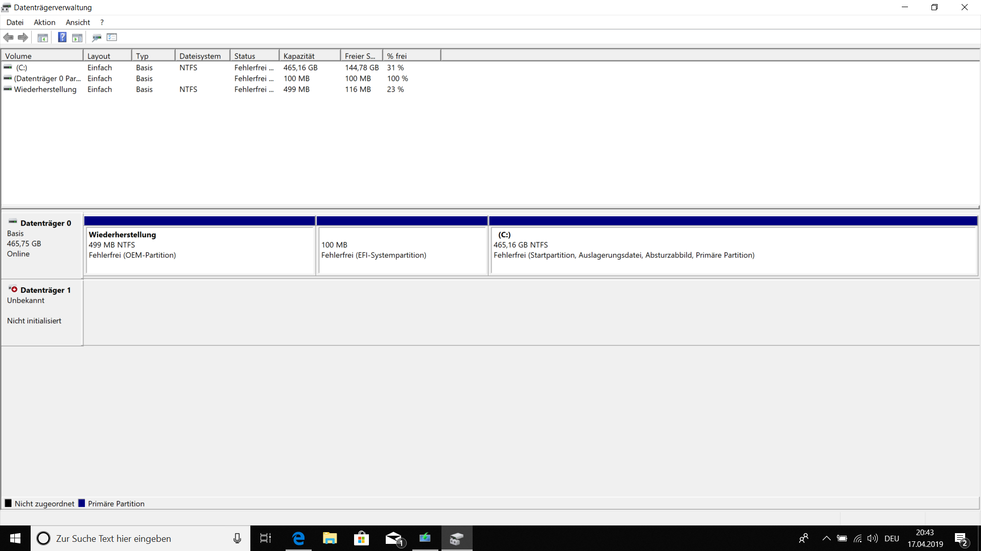

Edit: Mmh, war hier nicht irgendwann die Rede von Rollback bei 64%? Der vorliegende Log schafft es lediglich bis 26%. Bitte ruf mal die Datenträgerverwaltung auf und fertige einen aufgezogenen Screenshot ohne Scrolls an. THX in advance.
Ich werde nachherr nochmal ein neues File erstellen.

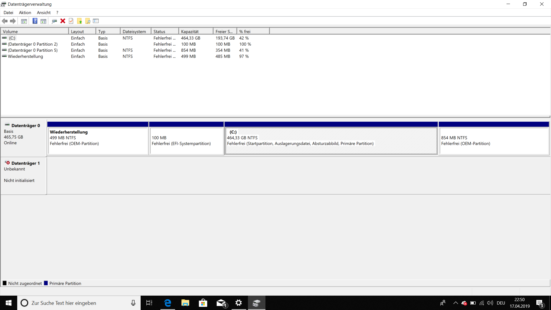

Nach dem Update.
774073

Da war wohl vorher schon einer erstellt worden. ^^
Es läuft auf jeden fall bedeutend besser.
Ganz direkt reagiert er noch nicht.
Woher kommt die neue Partition?
Von der Wiederherstellung?
Es ist ja immer noch ein Unbekannter Datenträger aufm Laptop. Hatte auch mal gelesen das diese flashspeicher Probleme verursachen.

Die alte OEM Parition war zu klein. Deswegen hat das 1809er Update eine neue am Ende des Datenträgers erstellt. Das haben alle, die das Update installiert haben.
Ich glaube der unbekannte Datenträger könnte der Flashspeicher sein. Schau mal im Gerätemanger, was da angezeigt wird. Aber Probleme kann der nicht machen, er wird ja nicht genutzt.
