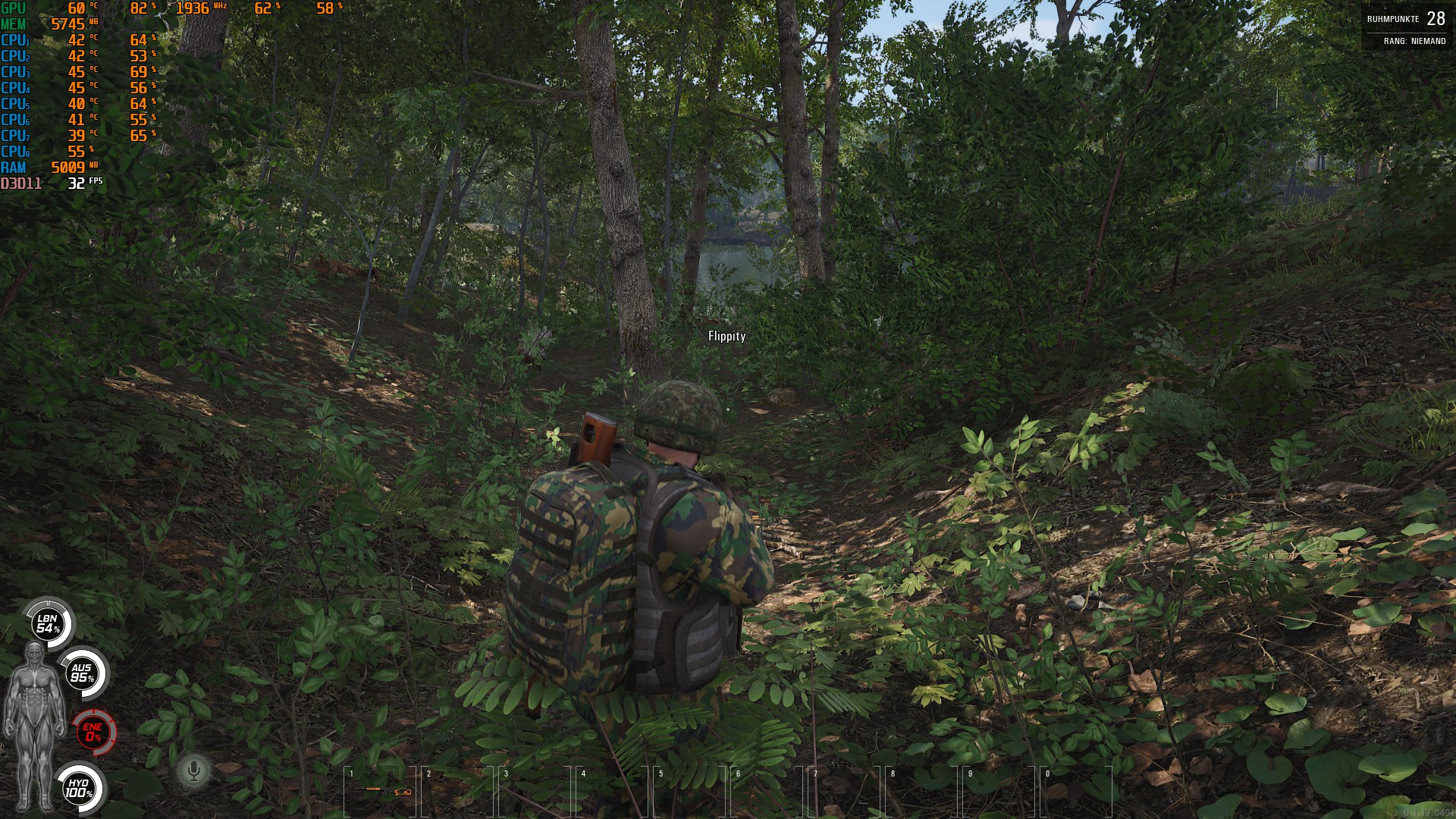

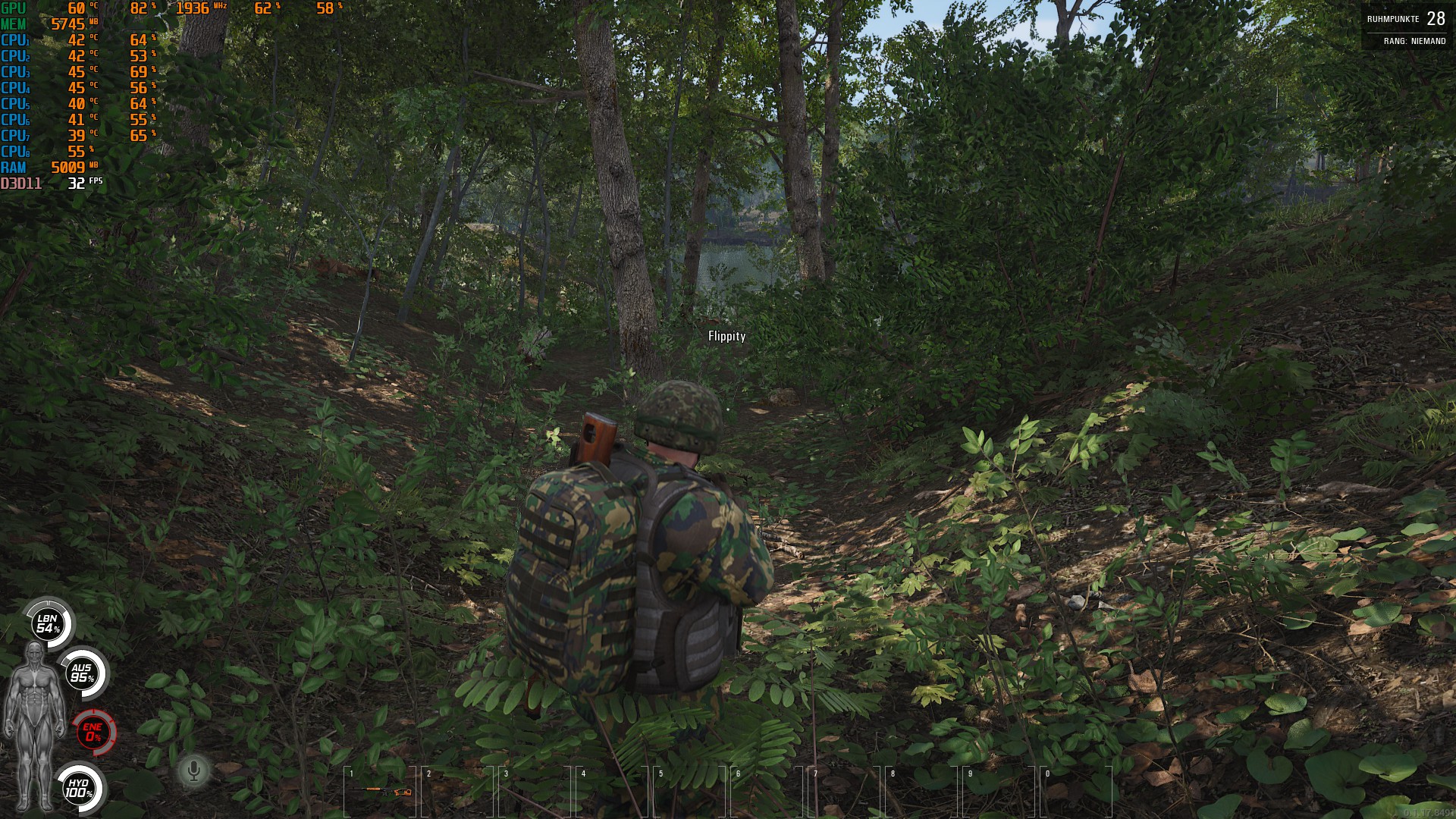

Hier ist nun ein Screenshot von Scum mit ODS Werten.
Die Auslastung der Grafikkarte springt öfter von 30% auf 99% hin und her. Das merkt man dann auch direkt an der FPS. Allerdings erreiche ich nie wirklich über 50fps, auch wenn die Grafikkarte zu 99% ausgelastet ist.

Der Screenshot ist leider nicht sonderlich aussagekräftig.
Temperaturen der CPU sind im Rahmen, Auslastung der einzelnen Kerne hoch, spricht für ein CPU Limit, zumal die GPU mit 82% noch Luft nach oben hat, ebenso scheint noch Arbeitsspeicher verfügbar zu sein, lässt sich aber auch nicht mit Sicherheit sagen, da ich nicht weiß, welchen Wert du da hast anzeigen lassen.
Es fehlen die Taktraten der CPU Kerne!

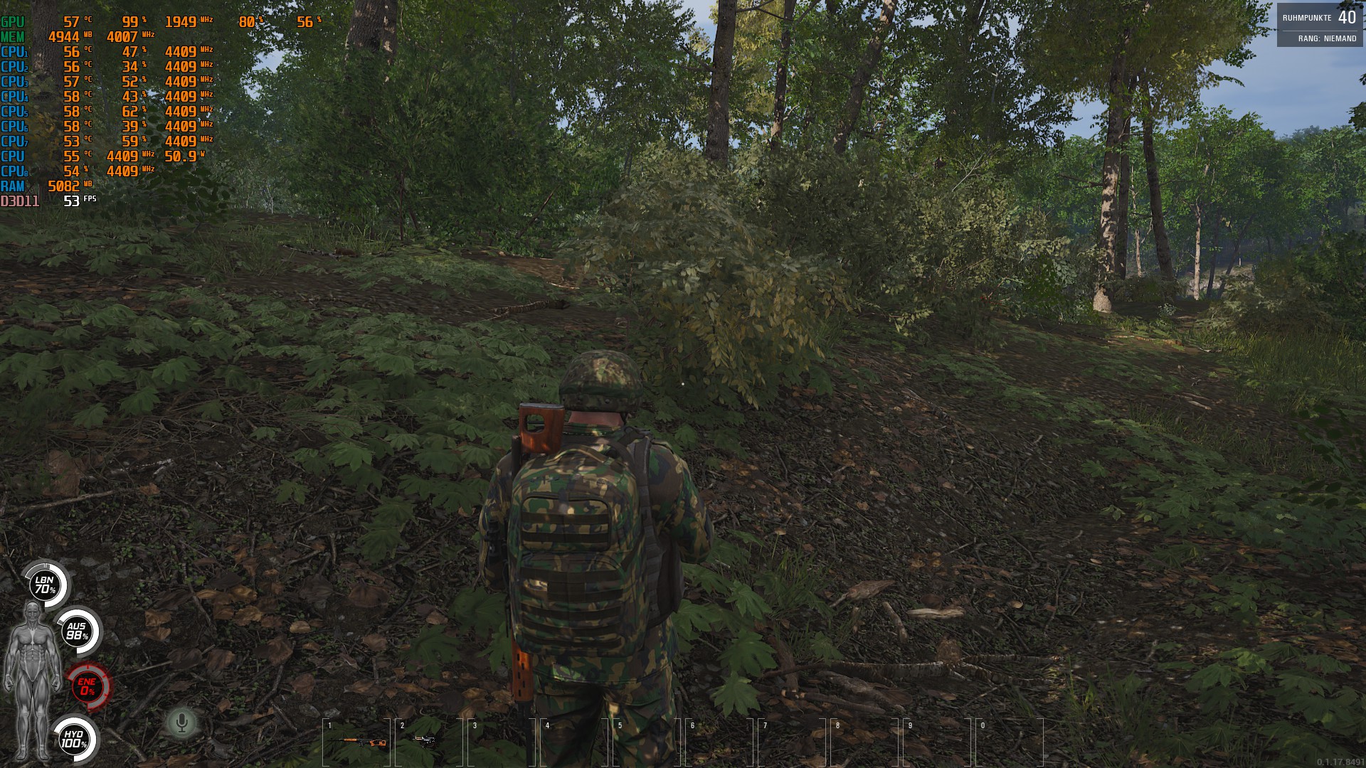

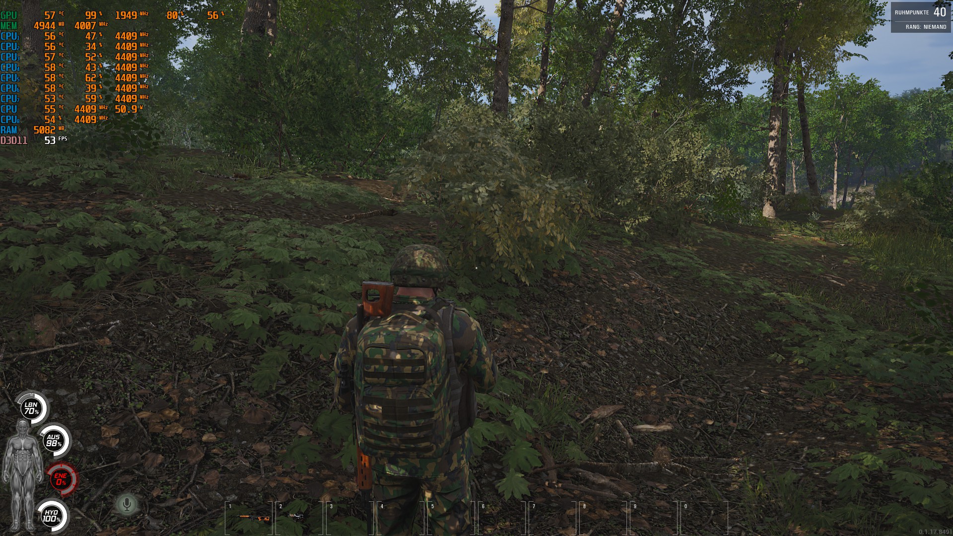

Hier nun hoffentlich ein aussagekräftigeres Bild.
802mhz sind doch viel zu wenig, es sollten doch 3999mhz möglich sein, oder?
Update nun mein BIOS.
BIOS nun geupdatet. Das Spiel wirkt nun ein wenig flüssiger, trotzdem stucke ich noch bei 30fps. :heul:
Habe soeben gerade nochmal meinen PC neugestartet, nun ist die Taktrate bei 4400!!! ab und zu (selten) ist sie auf 802mhz...

Na die Taktraten und Auslastungen passen ja jetzt. CPU auf Maximaltakt und GPU auch bei 99%.
Wenn dein Freund jetzt höhere FPS hat, muss es an sich an den Einstellungen liegen.
Also die CPU taktet regulär auf den Boost hoch, 800mhz sollten ingame eigentlich nicht anliegen, außer die CPU bekommt die Daten zu langsam von der SSD geliefert, aber das ist an sich sehr unwahrscheinlich.
Das Board hat ausschließlich SATA 6GB Ports, da gibt es also auch keine Engpässe.
