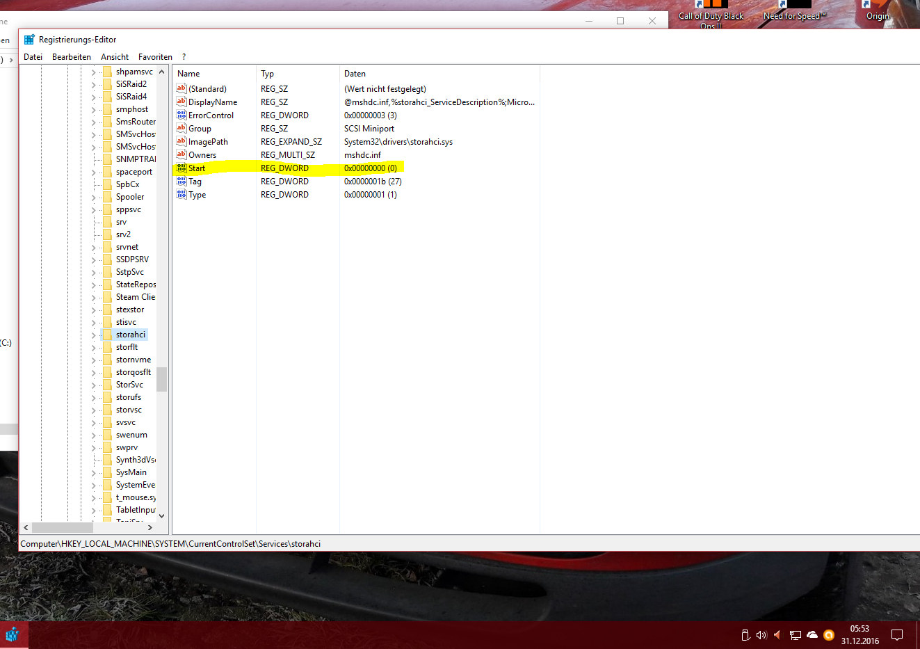

Habe im Internet eben was entdeckt, wenn man in die Registry schaut, kann man gucken, ob AHCI schon aktiviert ist, wenn der Wert auf 0 steht.​ ​Im Geräte-Manager steht auch bereits der SATA-AHCI-Controller drin. Hab nix mehr mit IDE.

Ja, dann ist das Board schon auf AHCI eingestellt, musst also nix mehr machen.
