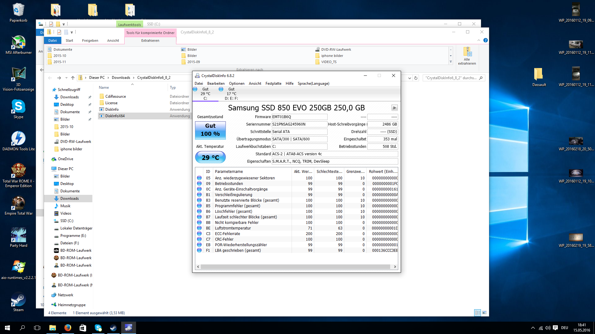

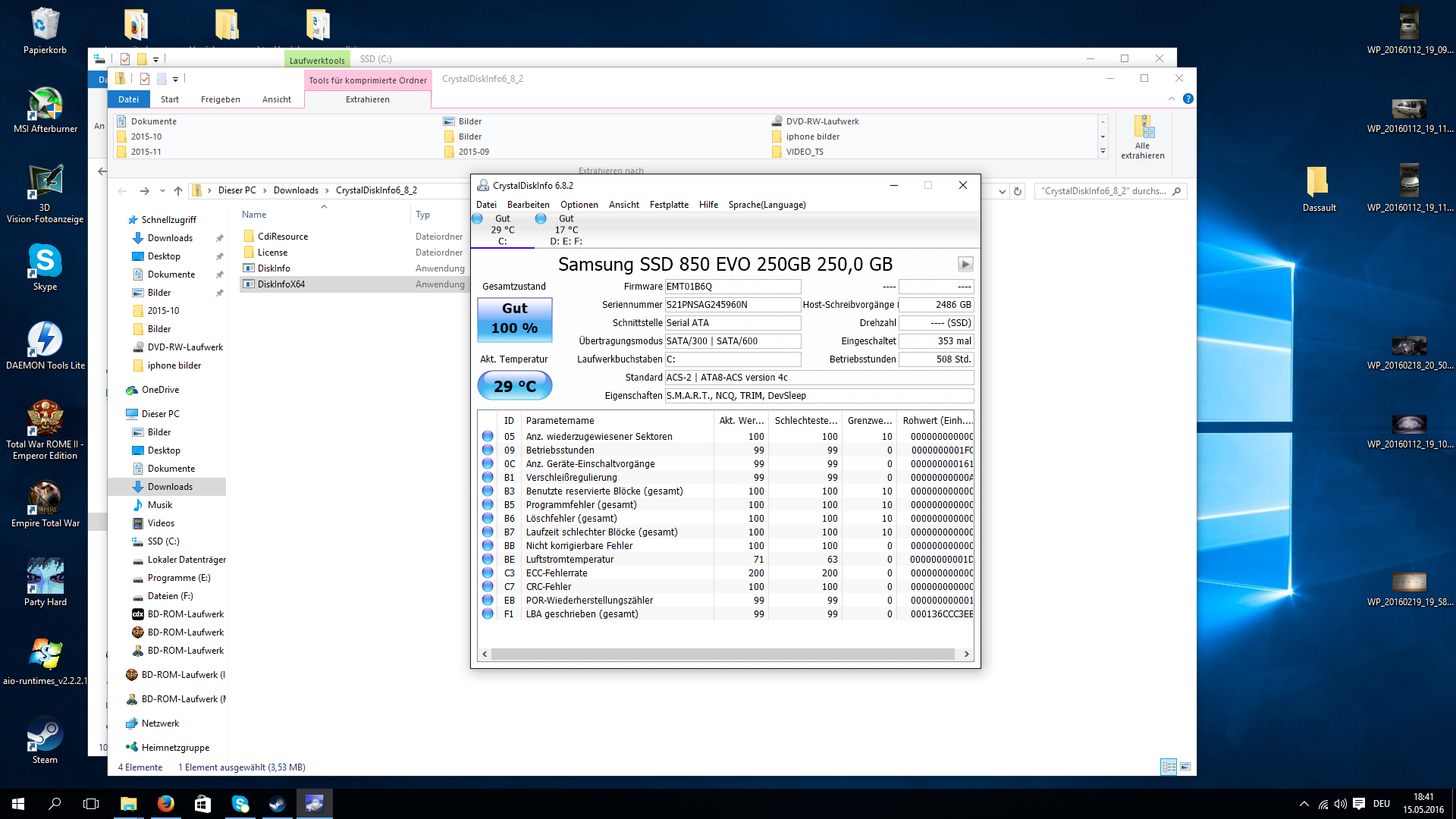

Hallo hab mal mit dem Crystaldisk ein screenshot gemacht, hilft das 2016-05-15.png? Wie kann ich das Festplattenstand by ausschalten?

@Dicki, Sehr schade dass du die Antworten wie diese nicht liest... die SSD hat keine mechanischen Teile und kann kein Geräusch verursachen. Deren Werte zu posten ist uninteressant. Wenn die anderen Laufwerke da von deiner Festplatte stammen dann bitte diese Werte hochladen.

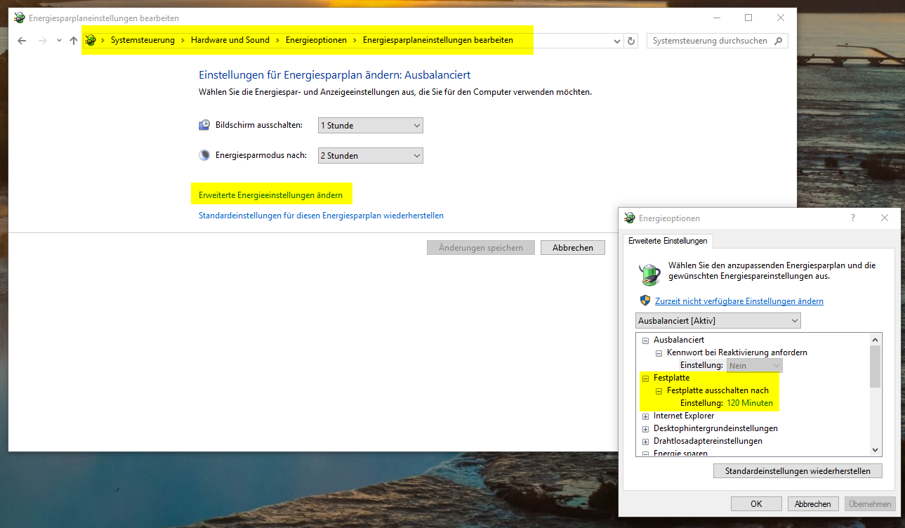

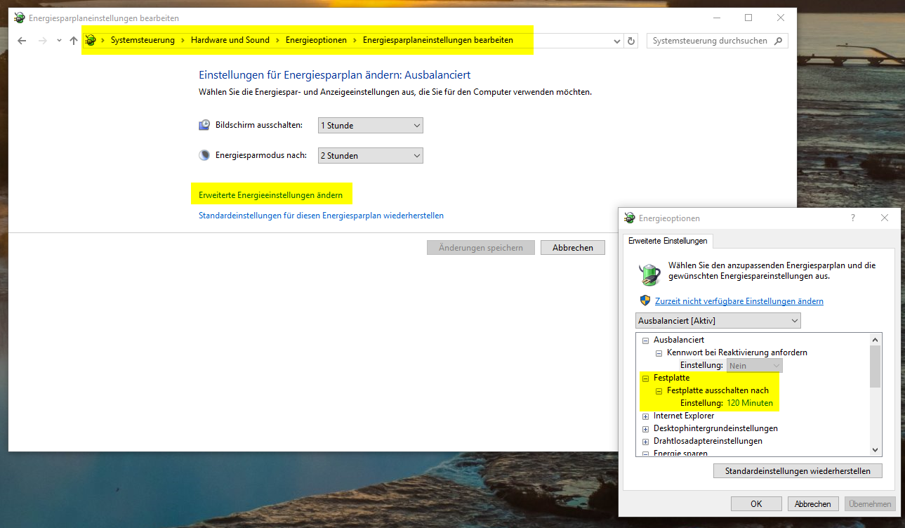

Und die Einstellung ist hier:
