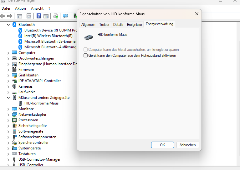

Gerätemanager - Maus auswählen - Eigenschaften - Energieverwaltung - Haken bei "Gerät kann den Computer aus dem Ruhestand aktivieren rausnehmen.

Funktioniert leider noch nicht. Habe ich eventuell die Falsche Maus genutzt? Habe eine Bluetoothmaus, falls das wichtig sein sollte. Hier mal ein Screenshot.
Hab das gerade mit einer Funkmaus getestet. Dort reicht das abwählen der Funktion nicht.

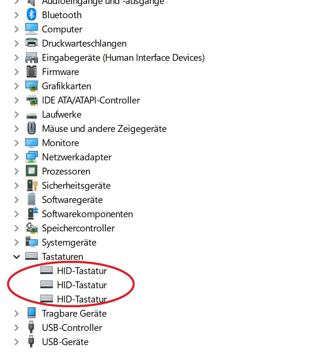

Ziehe ich den Dongel der Maus ab. Verschwindet ein Tastatur Eintrag.
Deaktiviere ich bei besagten Eintrag "Gerät kann den Computer aus dem Ruhestand aktivieren"
Funktioniert der Energisparmodus ununterbrochen. Bei bewegung der Maus als auch bei klicken der Maus.
Reaktionen: Flammenportal
Hallo baytheway, yo das mit der Tastatur hat funktioniert. Bin alle Tastaturen mal durchgegangen die dort angezeigt werden und bei einer hats geklappt ( =.
