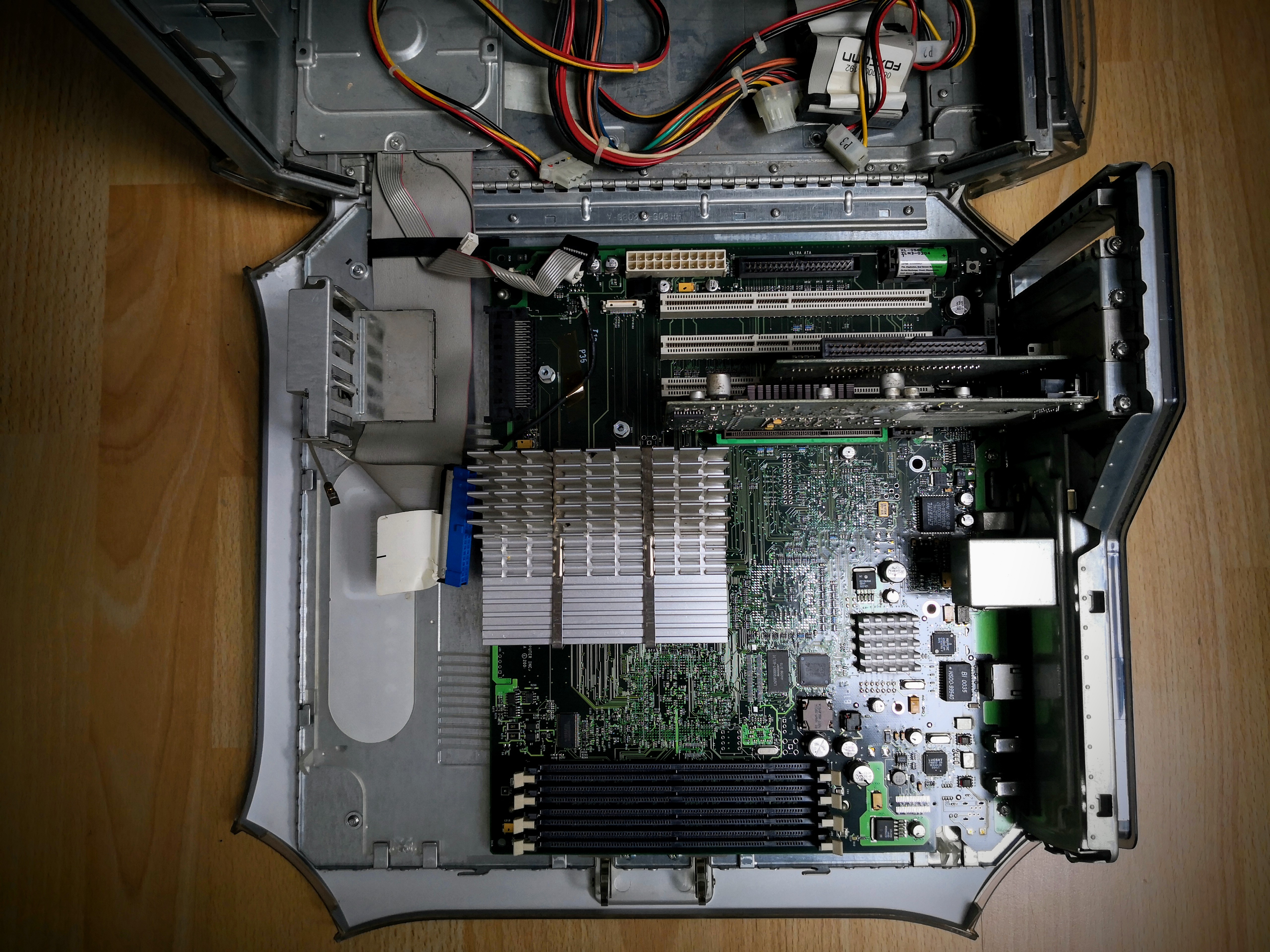

Hallo, nach über 15 Jahren Apple möchte ich mir gern mal wieder einen Windows PC für Office und Gaming bauen.
Dafür habe ich meinen steinalten Powermac G4 aus dem Keller geholt und entkernt. Das Gehäuse lackiere ich gerade neu, in schwarz und weiß.
Wichtiger wäre das Innenleben und dazu habe ich einige Fragen. Es wäre toll, wenn Ihr Profis mir ein paar Tipps geben könntet.
Insgesamt soll das System eine gute Balance aus geringer Lautstärke im Officebetrieb und okayer Preis-Leistung für den (späteren) Gaming-Betrieb bieten.

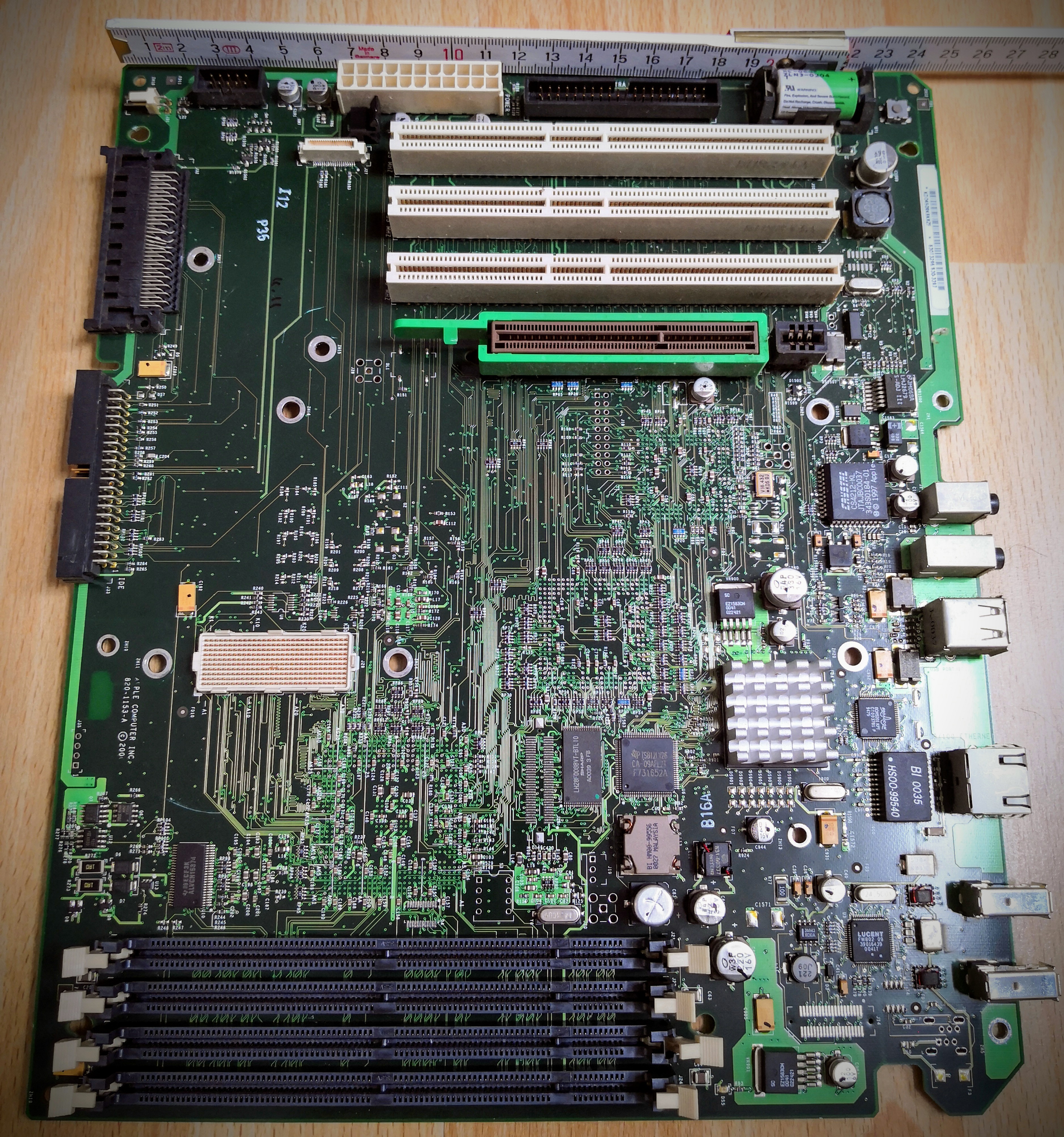

ich hab bereits vor über einem Jahr vor Weihnachten 2017 meinen entkernt und suche auch noch nach was schickem. gerne auch dual Sockel 2011, da ich noch zwei 95W CPUs liegen habe ... 2x E5-4620 8c/16t
Das originalverbaute Mainboard hatte eine Größe von 30x25cm. 30 hoch (die Seite, auf der der "Ausgang" der Grafikkarte wäre) und 25 breit.

@Mega-Bryte ich verstehe deine frage nicht
wenn der TE wirklich auf den mm gemessen hat, passt unter umstaenden ein 305mm nicht rein.
ist ja moeglich, dass apple in dem gehaeuse kein standard atx hatte, sondern ein apple form faktor 97% atx board, damit man andere atx board nicht so einfach einbauen kann.
wuerde voll und ganz mit apple's geschaeftspraktiken und philosophy einhergehen.
hast du vielleicht mehr infos dazu?
ansonsten gehe ich aber trotzdem davon aus, dass es da ein bisschen spielraum geben sollte. wenn das neue board trotzdem nicht passt, kann man ja noch umtauschen.
zudem, habe ich gesagt: "dann sieht es nach einem atx board aus" das ist eine ziemlich relative aussage xd
edit:
ich glaube jetzt deinem thread die ironie herausgelesen zu haben. ein dual sockel 2011 ist aber kein atx, sondern laut meinen recherchen ein
SSI EEB formfaktor mit 305mm × 330mm
somit nein dein dual sockel passt da nicht rein, musst mal zuruecklesen. ihr altes mainboard hatte nur 300x250mm und ich denke nicht das da noch genug platz ist fuer zusaetzliche 8cm in der breite
Da ist nicht viel Spielraum

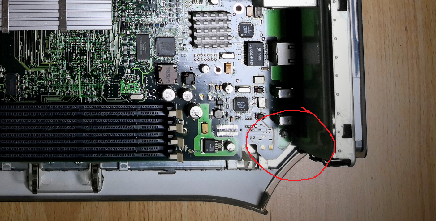

ich geh immer noch davon aus, dass ein atx reinpasst. zur not nimmst das gehause mal mit in einen pc laden und guckst vor ort ob atx passt
der beitrag von mega-bryte war nicht hilfreich
jetzt wo mir die rechte untere ecke aufgefallen ist, kann es gut sein, dass es doch ein special alpha male apple formfactor ist :)
sry ich bin da jetzt total unsicher. muesstest echt mal irgendwo in laden, oder dir ein altes standard atx geben lassen bevor du kaufst, ein standard atx hat naemlich keine abgeschraegte ecken

Bevor es hier böses Blut gibt ;) die genauen Maße:
29,3cm x 24,7cm
