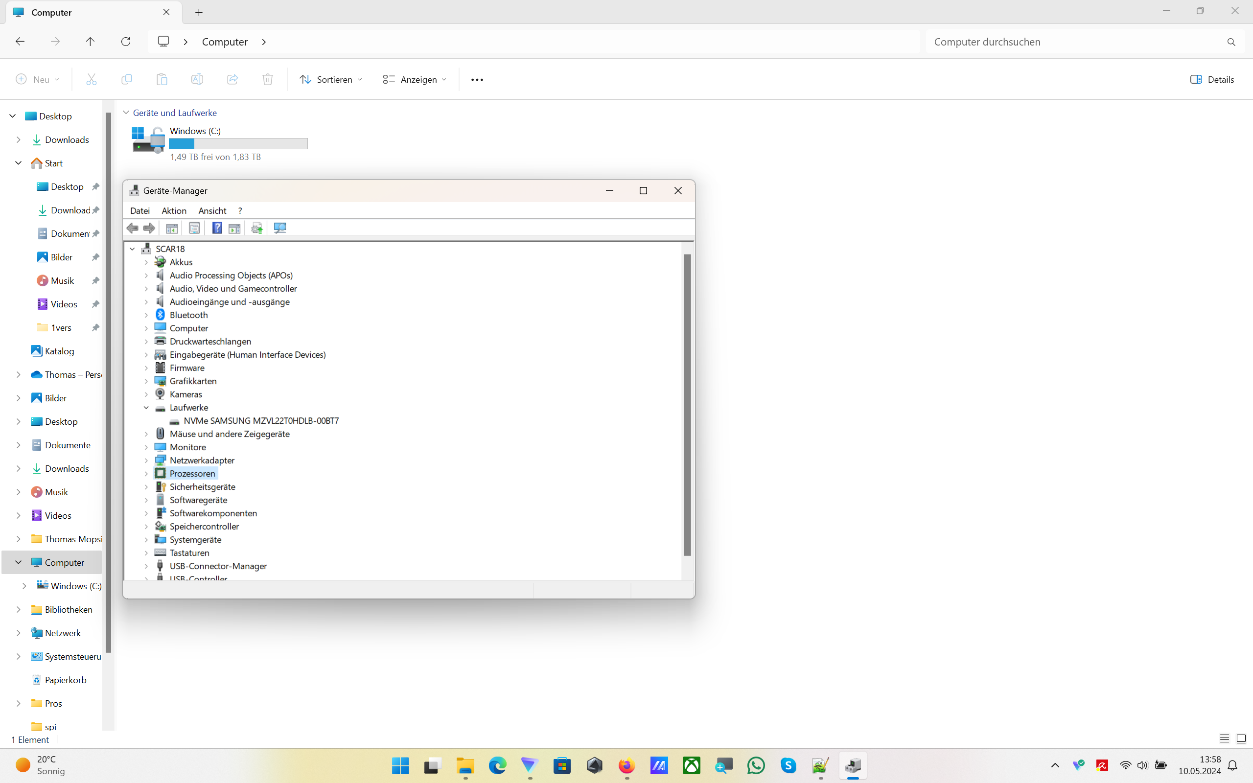

Mein neuer Laptop hat kein RAID, man konnte ihn "nur" mit 1 2 TB Große Festplatte kaufen.
Garmor schrieb:
Wie in deinem letzten Thread und bei den tausend Threads zu deinem alten Laptop: die beiden SSDs in deinem Laptop sind im BIOS zu einem großen Datenträger verbunden. Das nennt sich RAID 0 und Windows kann dementsprechend nur einen Datenträger sehen.
Mein neuer Laptop hat kein RAID, man konnte ihn "nur" mit 1 2 TB Große Festplatte kaufen(siehe Screenshot).

Oh schau an, ein neues Gerät :).
