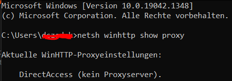

ich habe ein bisher unlösbares Problem mit Windows Update und Windows 10 20H2.
Intern in der Firma klappt alles wie es soll, da die Notebooks dann über WSUS ihre Updates ziehen aber auch über den Proxy direkt zu Microsoft Update gehen können.

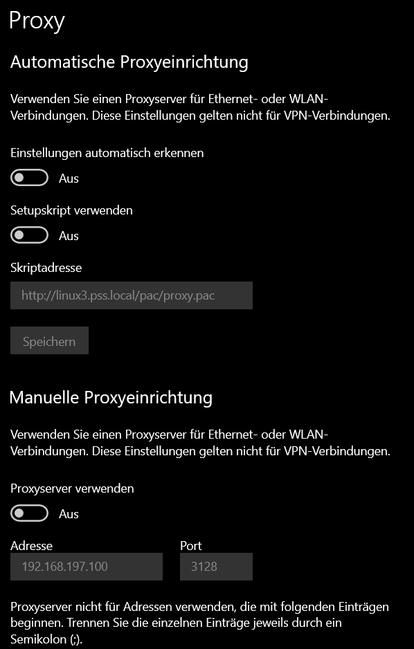

Sobald diese Notebook jedoch im Home Office genutzt werden, klappt die Verbindung zu Microsoft Update aufgrund des wohl fehlenden Proxys nicht mehr (kein richtiges VPN im Einsatz).
Ich habe es schon mit mir allem bekannten probiert, jedoch probiert jedes Notebook immer noch über den Proxy rauszugehen anstatt direkt über den Heim-Router des Benutzers.
Hat hier jemand schonmal sowas gehabt?
Anbei gibts mal das Windows Update Log eines Notebooks.
Manuelles Deaktivieren des Proxys hat leider auch nichts gebracht.
