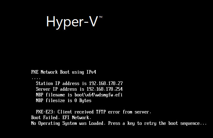

Jedenfalls wenn ich einen PXE boot mache, findet er den DHCP aber bekommt nichts vom tftp, was auch merkwürdig ist, ist dass er als startfile was ganz anderes bekommt als wie im DHCP hinterlegt.
Habe mal einen Screenshot angefügt (Ja läuft momentan in Hyper V als Testmaschiene, soll aber später auf richtiger Hardware laufen)
Edit:
Okay es liegt scheinbar an Hyper-V selbst, mit meinem normalen Client klappt es die Boot.wim zu starten.
