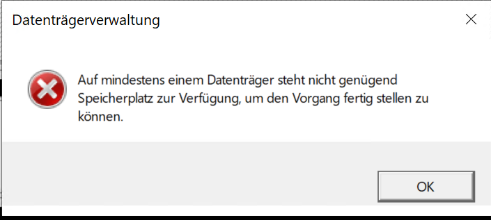

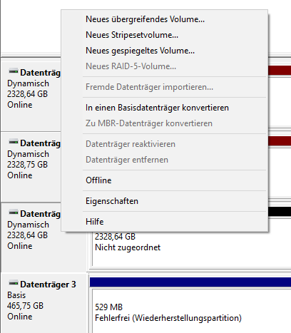

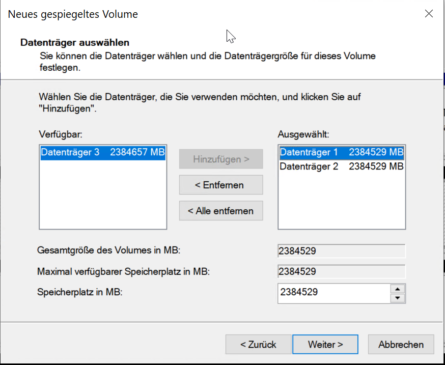

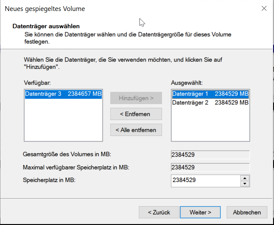

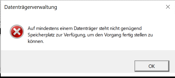

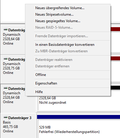

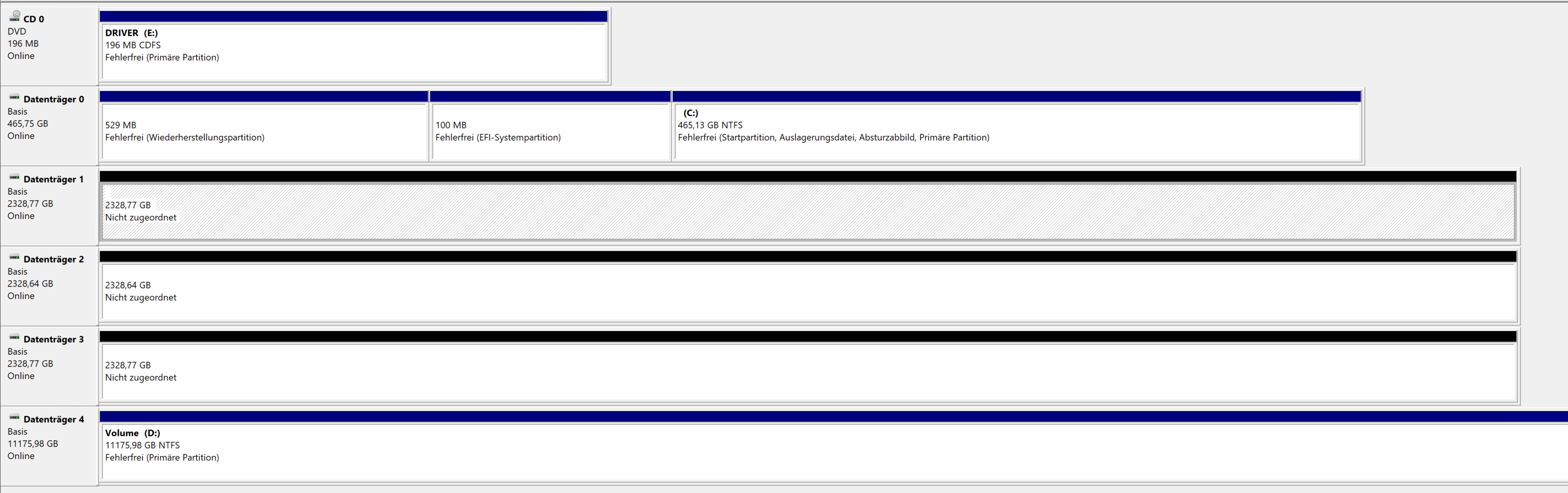

ich bin gerade dran mir einen Server/Multimedia- Server einzurichten. Habe Win 10 Pro laufen mit aktueller Hardware. Windows läuft auf einer M.2 und mit zwei meiner alten NAS Festplatten wollte ich ein Raid 1 machen für Private Daten zu sichern (nicht Windows). Die Platten hängen an PCIe Karten (https://www.amazon.de/gp/product/B07ZT31GTD/ref=ppx_yo_dt_b_asin_title_o01_s00?ie=UTF8&psc=1), hoffe nicht das dies mein Problem ist. Jedenfalls bekomme ich ständig beim erstellen des Raids die Fehlermeldung das eine Platte zu klein wäre, ganz gleich welche Größe ich eintrage, selbst wenn es nur 2 GB sein sollten. Hat da jemand ne Idee?

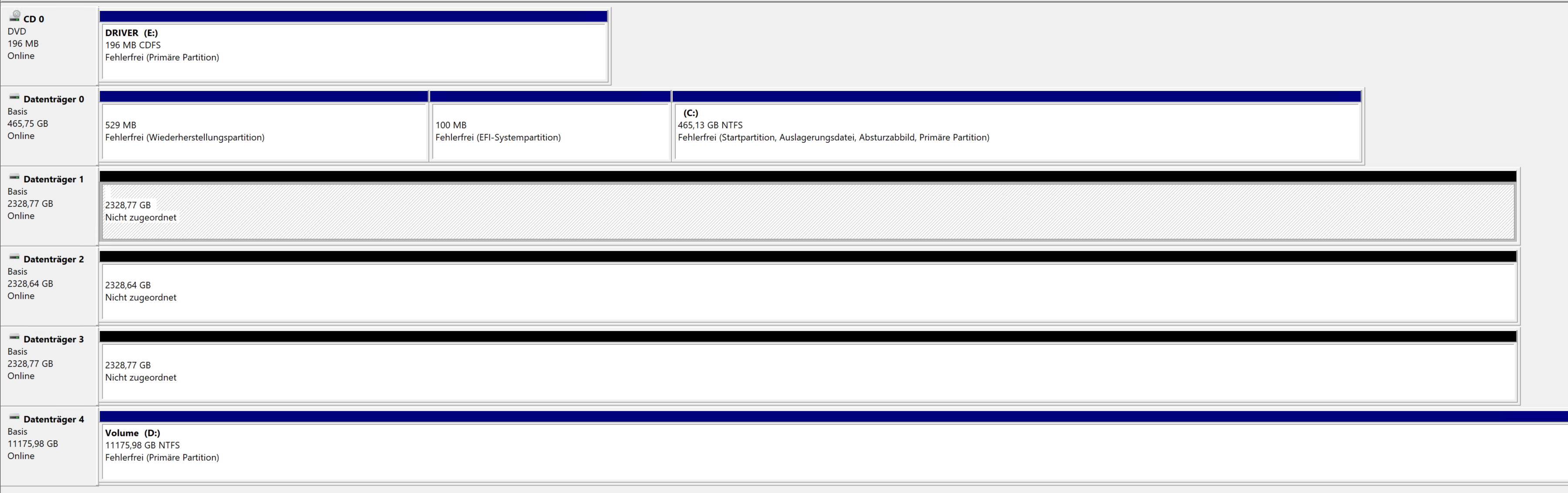

Bitte mal die genauen Festplatten-Daten angeben. Also Hersteller, Typ etc
Desweitern würde ich RAID nicht über die Datenträgerverwaltung erstellen, sondern über Storage Spaces (Win 10 Pro ist Voraussetzung)
Also ich find merkwürdig, dass die zweite der drei Platten 0,13 GiB weniger Speicherplatz hat, als die anderen beiden. Schau mal, ob die Datentrrägerverwaltung Partitionsschemata zugewiesen und dabei unterschiedliche Partitionschemata zugewiesen hat.
An sich denke ich, dass Windows Storage Spaces (Speicherplätze) das RAID1 auch aus unetrschiedlich großer Hardware basteln und dann eben das kleinere Laufwerk die größe bestimmen lassen kann. Vielleicht stört es sich an unterschiedlich zugewiesenen Partitionsschemata - auch wenn Partitionen erstmal nicht angelegt werden.
Habe das Problem gefunden. Der Datenträger muss in einen "Dynamischen" Datenträger konvertiert werden. Normalerweise ist es ein Basisdatenträger. Was auch immer (ich Leihe ;) ) da der große unterschied ist, es funktioniert. Beim zweiten Datenträger schneidet er 114 MB ab, aber was solls.
Kann mir die unterschiedliche Datenträger Größe nur damit erklären das es ältere Platten sind und die einer vielleicht schon ein paar Sektoren gesperrt hat weil sie defekt sind, ist aber nur ne steile These.
