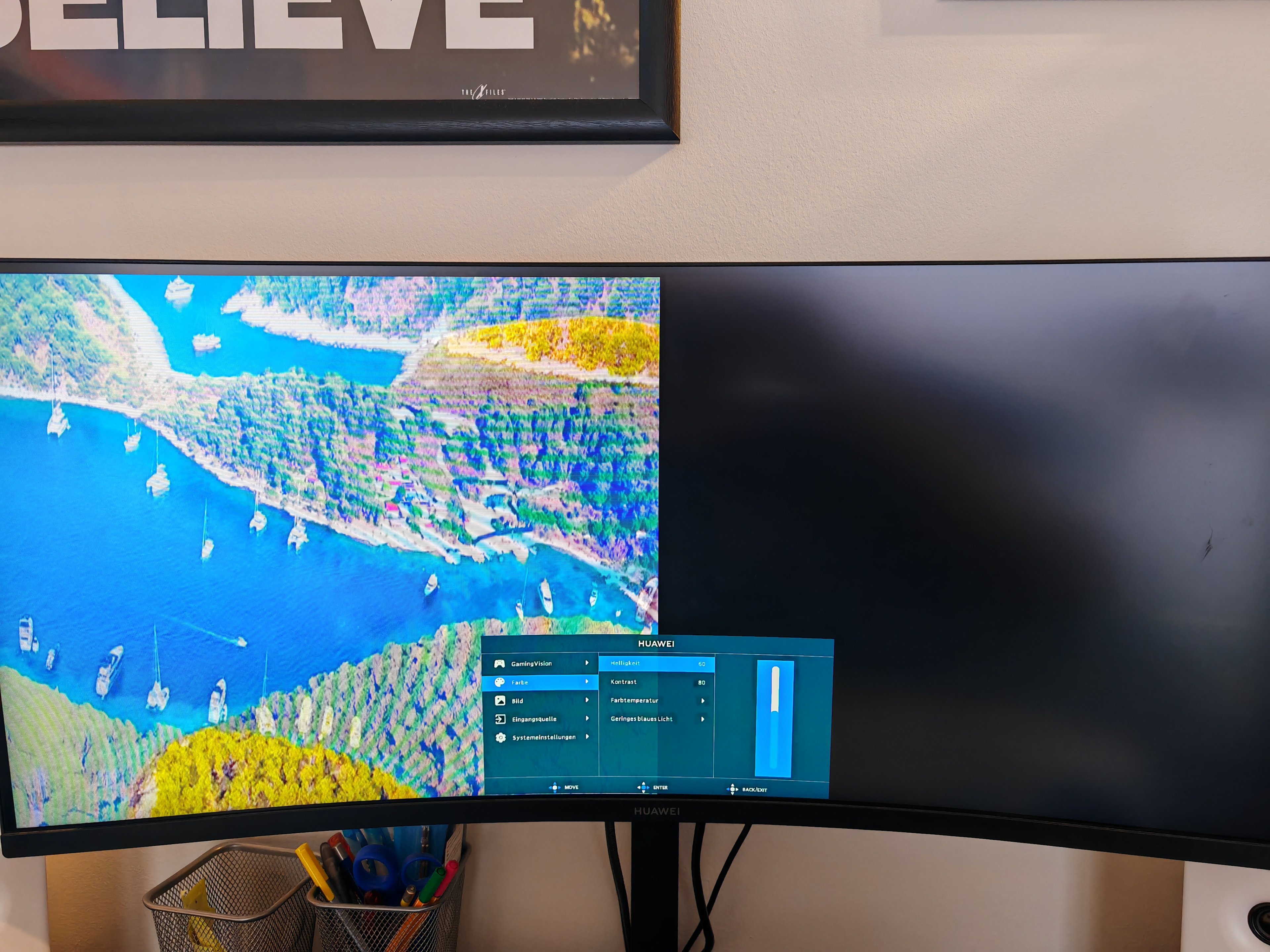

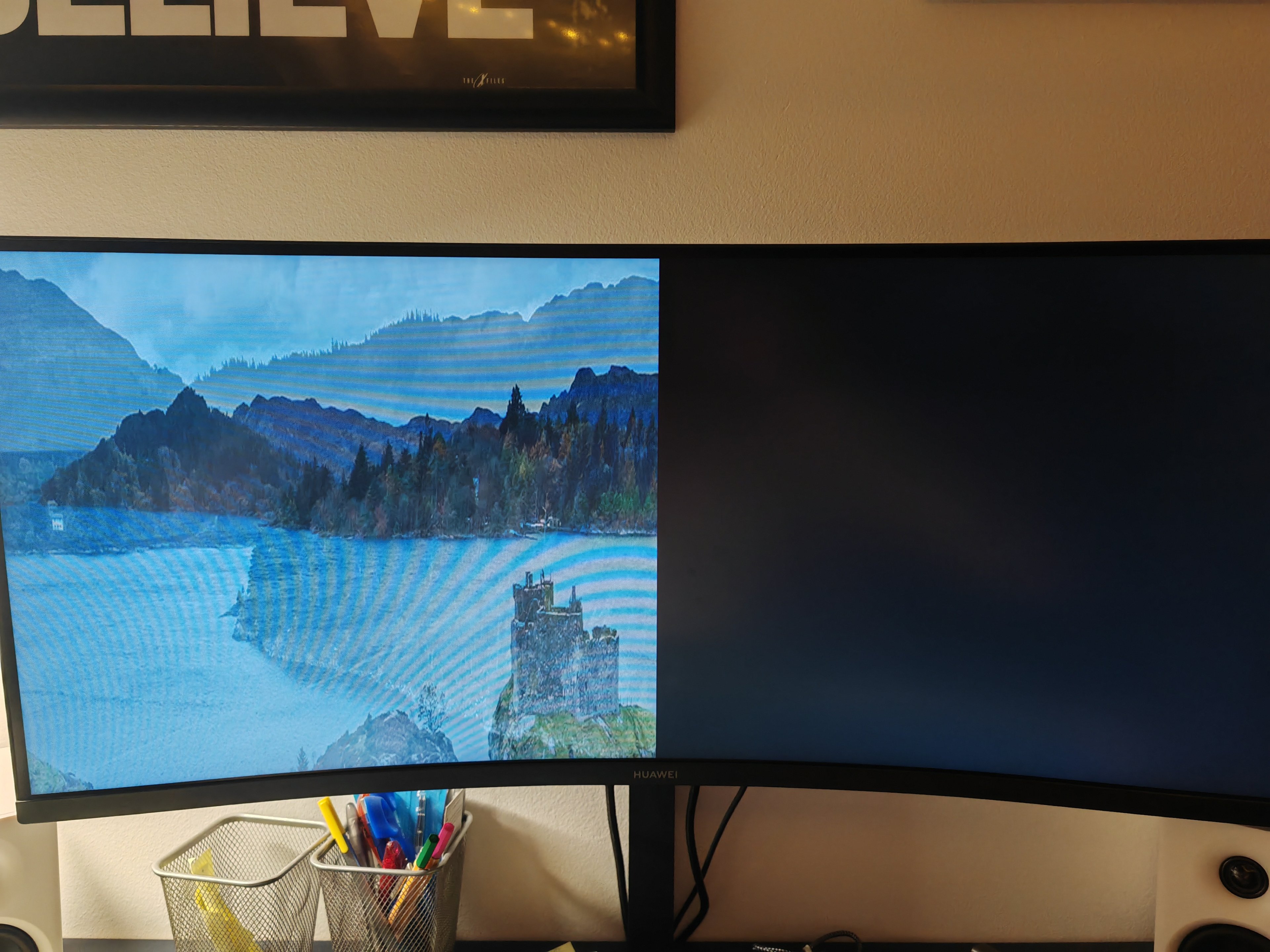

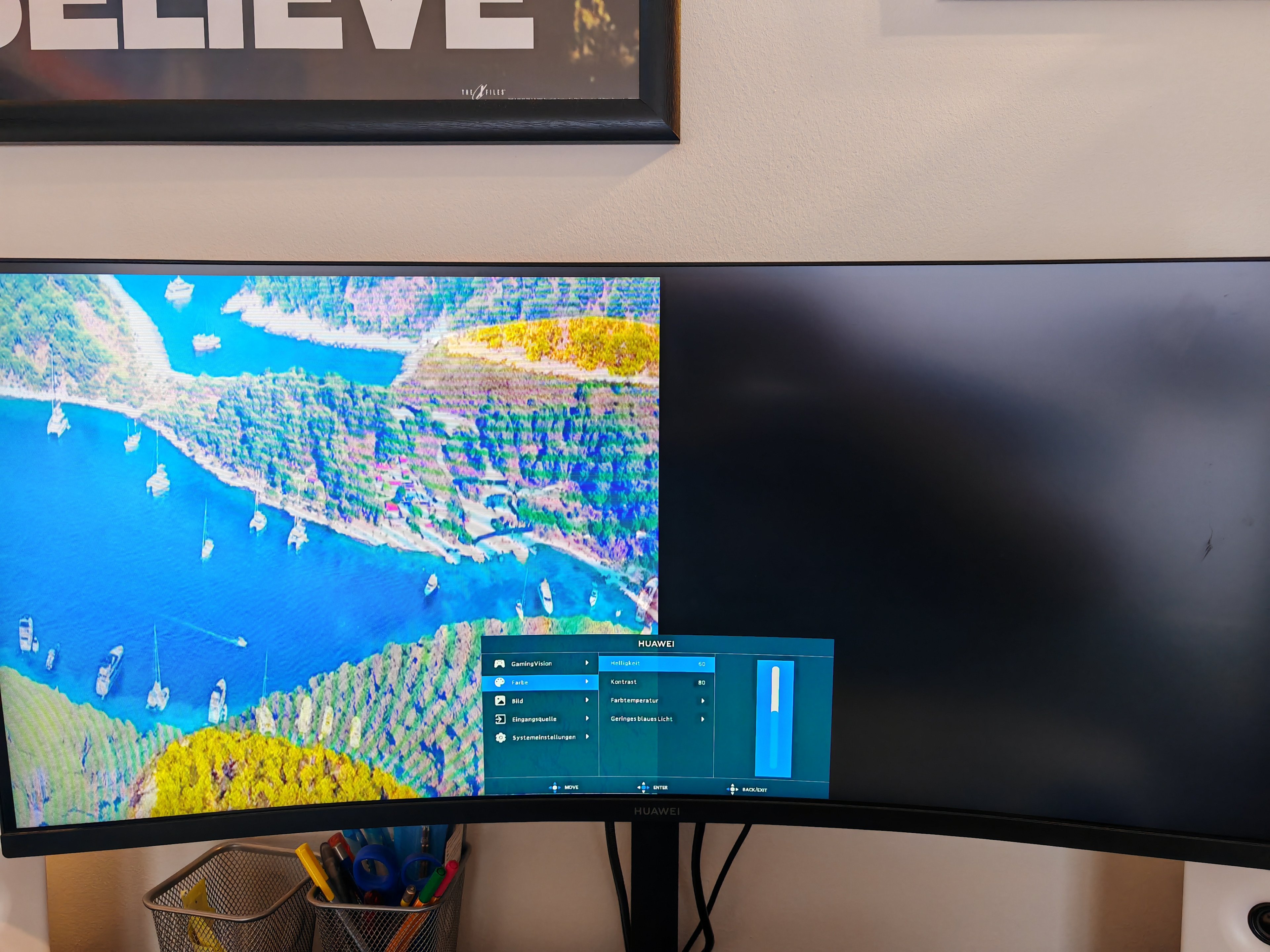

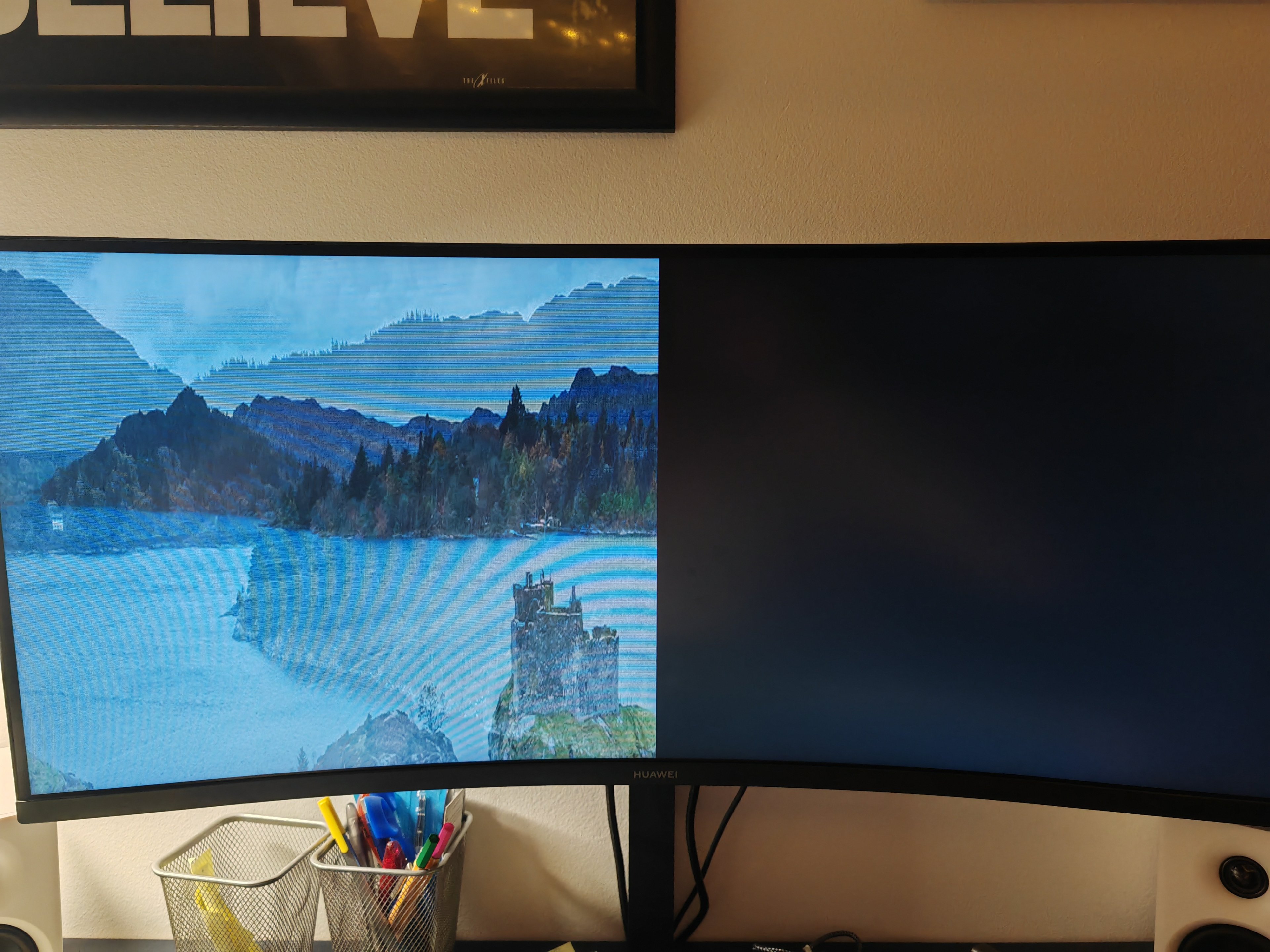

Servus, ich hab ein kleines Problem. Und zwar gehe ich bei meinem Rechner gerne in den Ruhemodus (nicht Energiesparmodus). Wenn ich ihn dann wieder einschalte, dann muss man sich für gewöhnlich nur kurz erneut mit der PIN bei Windows anmelden und alles ist wieder da.
Neuerdings läuft es aber nicht wie gewünscht. Das Bild auf der Anmeldeseite von Windows ist zweigeteilt. So wie wenn irgendwie ein Kabel nicht richtig im Monitor steckt oder kein Grafiktreiber o.ä. installiert ist. Mir bleibt dann nichts anderes übrig als Shutdown mit 10sek Power Taste. Wenn der Rechner dann wieder hochfährt, dann ist plötzlich alles ganz normal.
Nur im Ruhemodus. Und auch nur phasenweise. Vor einer Weile war es schonmal so, dann wieder normal und nun ists wieder so. Woran könnte das liegen? Treiber sind alle aktuell. Habe dieses AMD Tool heruntergeladen und ausgeführt, welches automatisch die passenden Treiber für die CPU und GPU zieht und installiert
So schaut das dann aus 🧐

Wenn das Problem auftritt, hilft es denn, den Monitor kurz auszuschalten und wieder ein? Oder alternativ das Kabel abzuziehen und wieder dran?
Was macht das OSD Menü des Monitors in diesem Moment? Wird das richtig und korrekt angezeigt?
Reaktionen: Ensinger
Hmm ja das wird ganz normal angezeigt. Gerade war es wieder so. Also mal das OSD Menü aufgemacht, bisschen durch die Menüs herumgedrückt und plötzlich wurde das Bild normal angezeigt. Ich hab aber garnichts geändert, sondern nur geschaut was für Einstellungen es gibt ^^

Alsooooo neue Beobachtung
Ich starte aus dem Ruhemodus
Bild ist so zweigeteilt
Wenn ich dann nicht sofort den PIN eingebe, dann wird der Bildschirm nach ca. 1min wieder schwarz, vermutlich Energiesparen. Wenn ich dann mit der Maus wackel, dann ist das Bild normal 🧐
Ich würde mal testweise ein anderes Kabel anschließen. Benutzt Du HDMI oder DisplayPort?
Eventuell auch ein Software-Bug in Windows.
