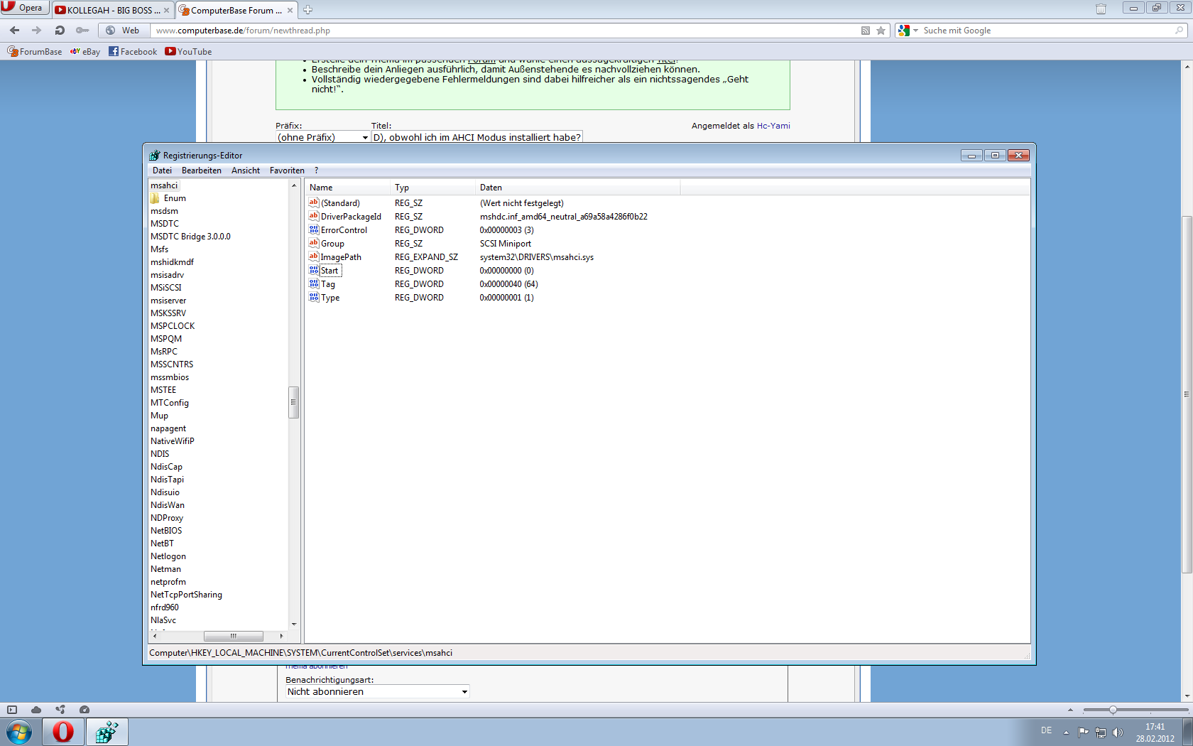

Ich habe mein Windows neu aufgesetzt, dies wie gewohnt im AHCI Modus wegen der SSD. Beim ersten Mal hat sie auch super gestartet, als ich dann den Computer jedoch zum ersten Mal herunter fahren musste, fuhr dieser nicht mehr hoch. Kurz bevor sich die Punkte treffen schmiert der Computer mit einem BlueScreen ab der so schnell wieder verschwindet, dass man nichts erkennt. Danach bootet der Computer neu. Starte ich im IDE Modus funktioniert alles.
Dementsprechend habe ich mich geärgert so doof zu sein, Windows im IDE Modus installiert zu haben (dachte ich) schaue also nochmal ins Bios und vergewissere mich, dass der AHCI Modus aktiviert ist. Jetzt jedoch das gleiche Spektakel, Windows startet nur im IDE Modus. Habe auch mal nach diesen "AHCI im Nachhinein" aktivieren Tipps geschaut und kann nur sagen, dass mein Wert "Start" in der Registry schon auf 0 steht... . :/
Bin ich gerade zu doof, oder was ist da los?
