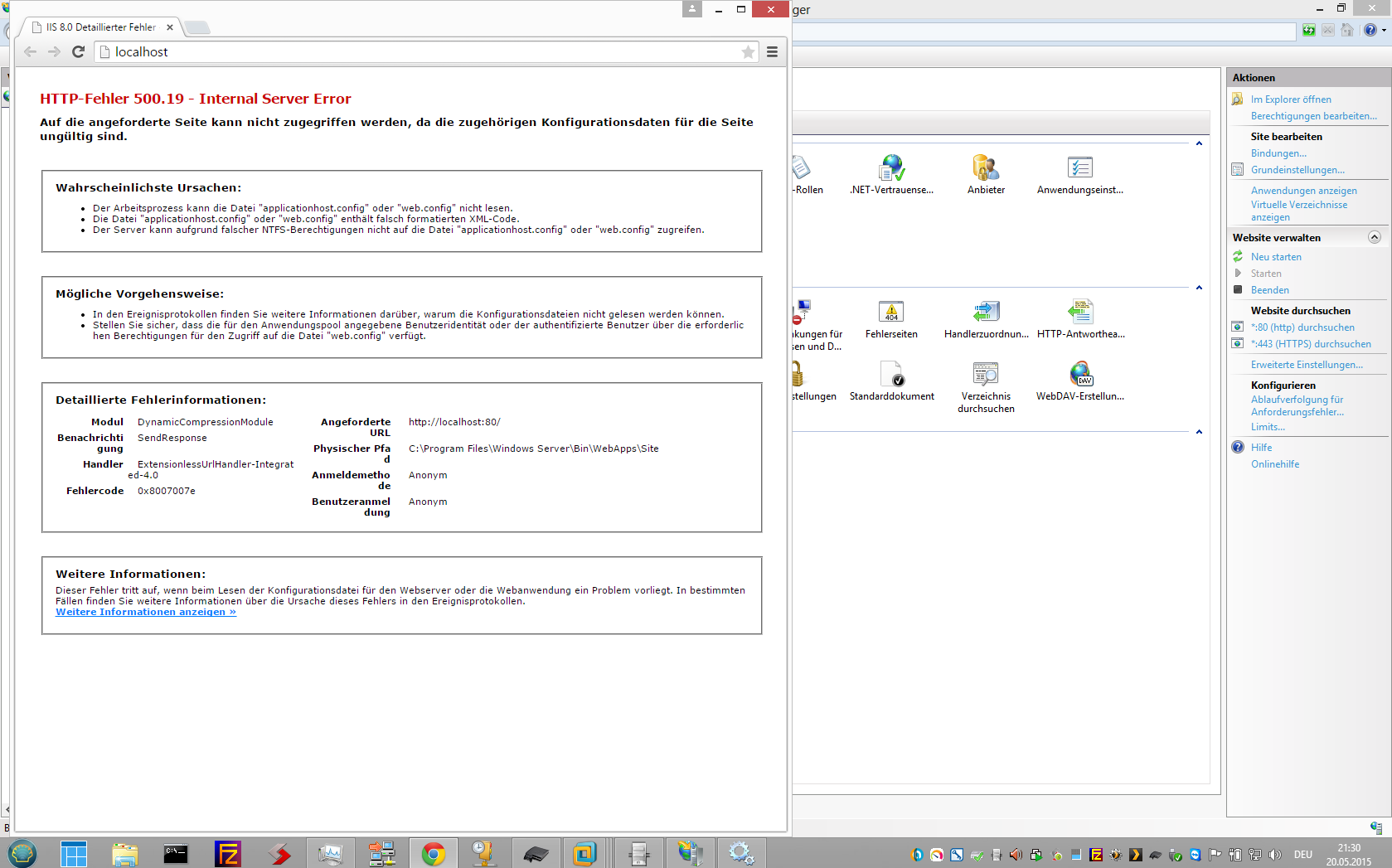

so, bekomme den Fehler. kann mir da jemand helfen?
