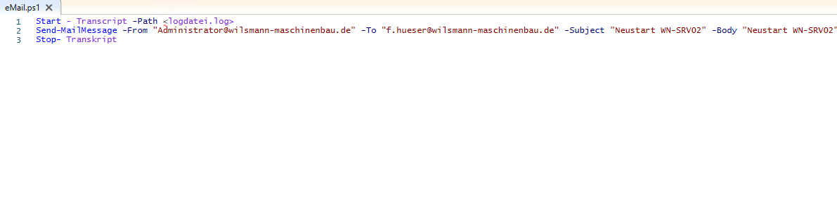

So sieht mein Skript aus:
Wähle anstelle von "<Logdatei.log>" einen passenden Pfad wie C:\Scripte\eMail.ps1.log
