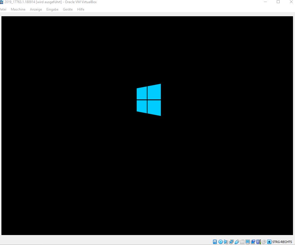

habe unter Virtualbox Windows Server 2019 Std Desktop installiert.
Das funktioniert soweit.
Wenn ich nun Windows update ausführe und einen reboot mache erscheint beim Bootvorgang nur das Windows Logo und es passiert nichts.
hat jemand eine Idee an was das liegen könnte?

habe schon alle vm vga settings probiert, immer selbes Ergebniss. Es scheint er hängt sich schon vorher auf.

ok, mit Version 6.1.4 r136177 (Qt5.6.2) tritt der Fehler nicht mehr auf.
